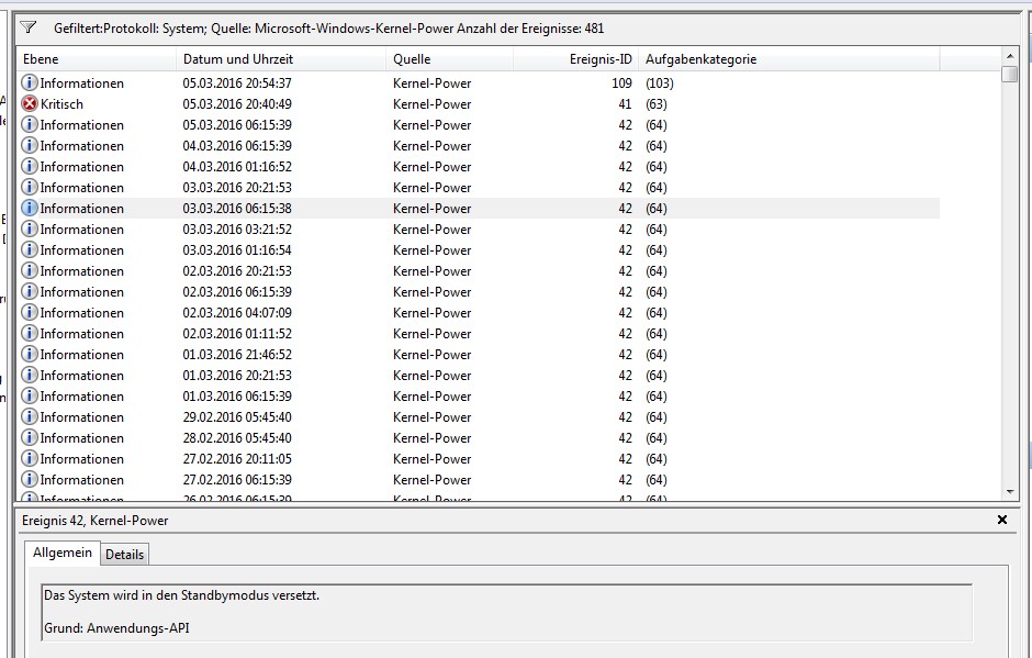

Also im Ereignisprotokoll stehen sehr viele Kritische Fehler -> Quelle: Kernel Power.

Was steht denn in den Fehlern bzw. bei den Meldungen mit Ebene "Information" ?
Zum Beispiel:
Danke schonmal für eure schnelle Hilfe!

In der Ereignisanzeige habe ich 41 Kritische Fehler, die alle die selbe Quelle aufweisen nämlich "Kernel-Power".
Alle haben auch die selbe Information:
"Das System wurde neu gestartet, ohne dass es zuvor ordnungsgemäß heruntergefahren wurde. Dieser Fehler kann auftreten, wenn das System nicht mehr reagiert hat oder abgestürzt ist oder die Stromzufuhr unerwartet unterbrochen wurde."

Kernel Power erscheint immer in der Ereignisanzeige wenn der Pc nicht ordnungsgemäß heruntergefahren wurde.So steht es ja auch da und sagt erstmal nicht viel aus.Die Id ist entscheidend.

Mach doch auch mal ein Bild von der Ereignisanzeige mit den Details zum kernel fehler.Am besten geht das mit dem Snipping Tool von Windows.
Die Ereignis-ID ist 41. Ich dachte das wäre die Anzahl der Fehler. Aber das ist die ID.
