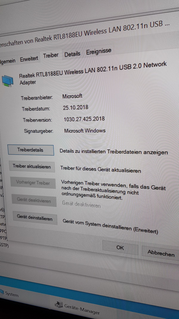

Die Idee hatte ich auch schon irgendwie damit es am WLAN-Stick liegt weil wenn der Rechner bei mir steht ist ein Netzwerkkabel eingesteckt.
Es wurde ein Windows 10 Upgrade durchgeführt und danach eine clear Installation gemacht auch auf der neuen SSD wurde eine clear Installation gemacht.

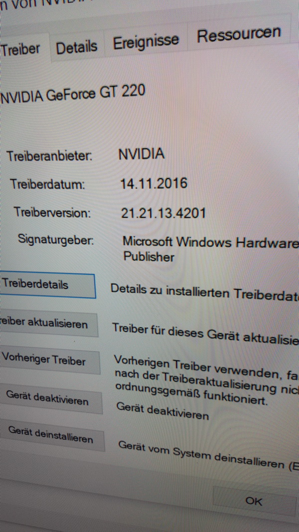

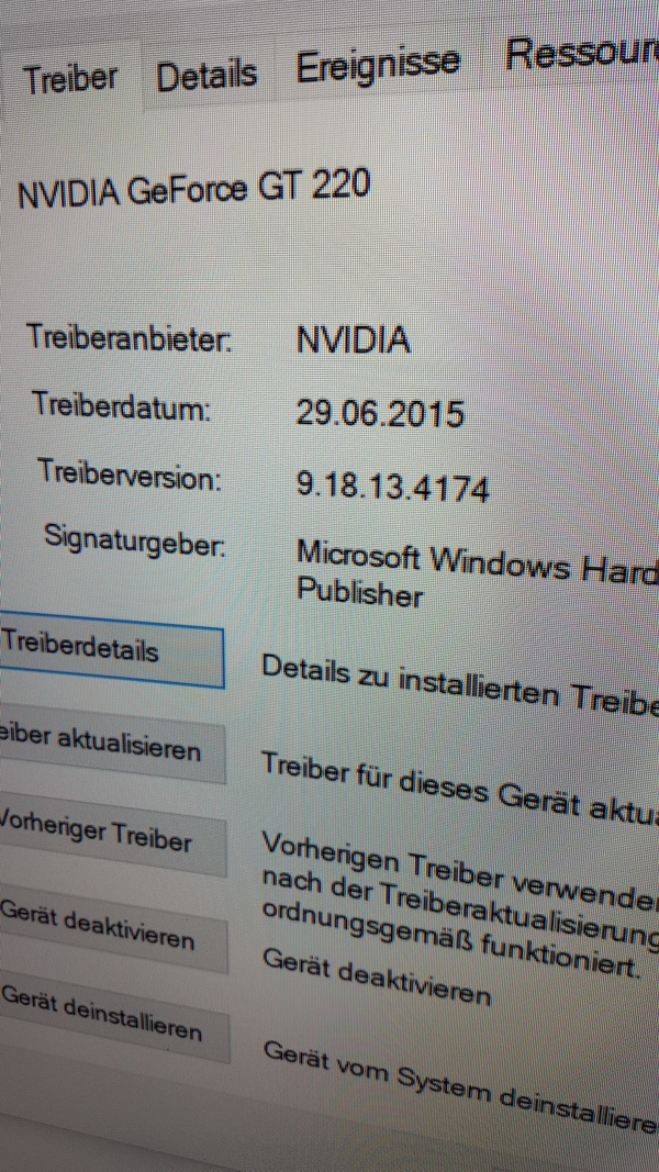

Nvidia Gforce GT220 mit NAVIDI Treiber vom 29.06.2015 ver. 9.18.13.41.74
Habe gerade über den Geräte-Manager nach heuten Treiber suchen lassen und es hat wirklich was gefunden.
14.11.2016 ver. 21.21.13.4201
na das ist wenigsten recht leicht testbar*g.

Da fällt mir noch was zu dem WLAN Stick ein.
Den Stick habe ich ja an meinen Ersatz PC eingesteckt den ich dort aufgestellt habe damit sie wenigstens irgendwas im Internet machen kann solange ihr Rechner bei mir steht und der Rechner macht mit dem WLAN Stick gar keine Probleme.
