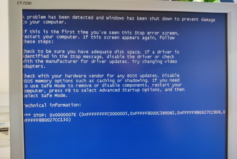

Guten Tag,
nach einem Stromausfall lässt sich der Computer nicht mehr booten. Es erscheint folgender Blue Screen
Folgende Schritte habe ich versucht zu unternehmen:
-Erweiterte Startoptionen mit F8.
und dann
1. Computer reparieren.
2. Abgesicherter Modus mit Eingabeaufforderung.
3. Erzwingen der Treibersignatur deaktivieren.
Darauf folgte meistens ein erneuter BlueScreen, vielleicht mit einer anderen Fehlermeldung. Oder der Computer hat neugestartet.
Selbst der Abgesicherte Modus mit der Eingabeaufforderung liess sich nicht starten.
Ich habe angemerkt, den Computer neu zu starten, aber auf der Festplatte seien wohl teuere Programme drauf.
Was kann ich tuen?

Bios mal checken ob alles richtig eingestellt ist, gerade so Sachen wie SATA AHCI/Raid verstellt sich gerne mal und schon hast nen netten Bluescreen.
Reaktionen: HerrAbisZ, teufelernie und ghecko
Meine mich daran zu erinnern dass dieser Code etwas mit dem SATA Betriebsmodus zu tun hat.
Mal im BIOS von IDE auf AHCI oder umgekehrt umstellen, vielleicht schafft dies abhilfe.
Das wäre der Bluescree 0x7B 😉

Beim Stopp Fehler 0x0000007E ist meistens die Festplatte defekt.
Baue eine andre Festplatte ein und installiere Windows neu.
