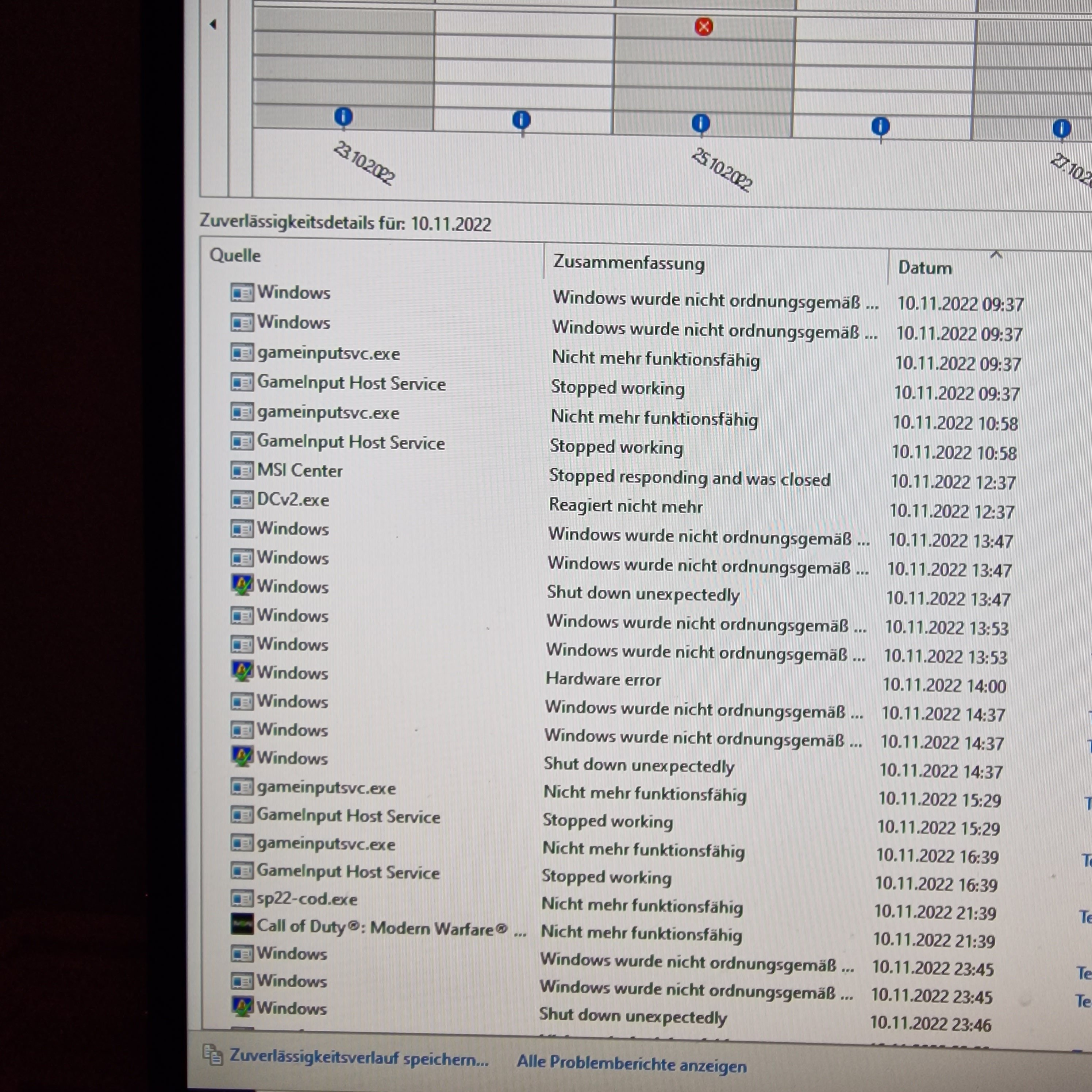

Die Kabel sind richtig. Ich hab es von einem Fachmann sicherheitshalber abchecken lassen.
Was ich noch dazu sagen muss ist, dass mein System im CSM läuft und nicht UEFI, weil ich sonst nur auf die BIOS zugreifen kann. @Dama @Verak Drezzt

Pizzamitsucuk schrieb:
Daran liegt es nicht, weil ich die Kabel 1:1 wie im alten System angeschlossen habe
Ach, du bist das. Ok, das hatten wir ja gestern schon besprochen ausführlich,
das mit den Anschlüssen am Netzteil.
