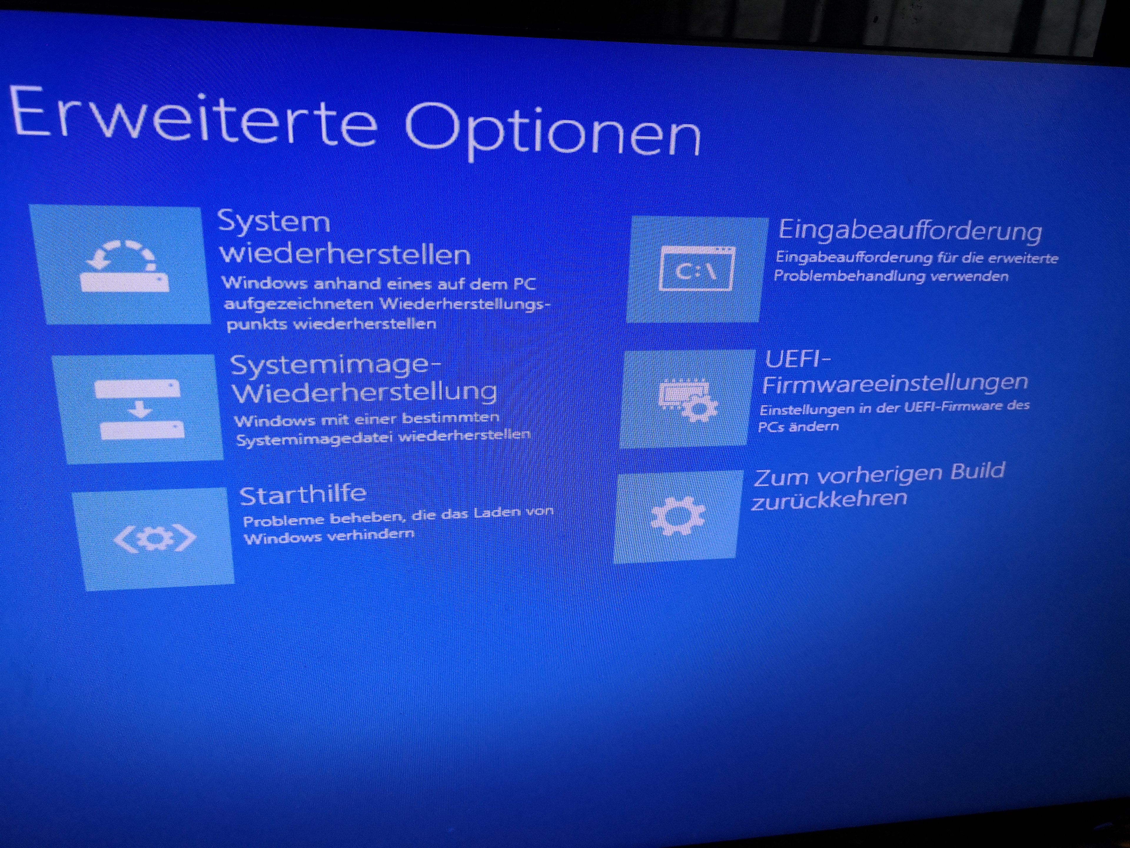

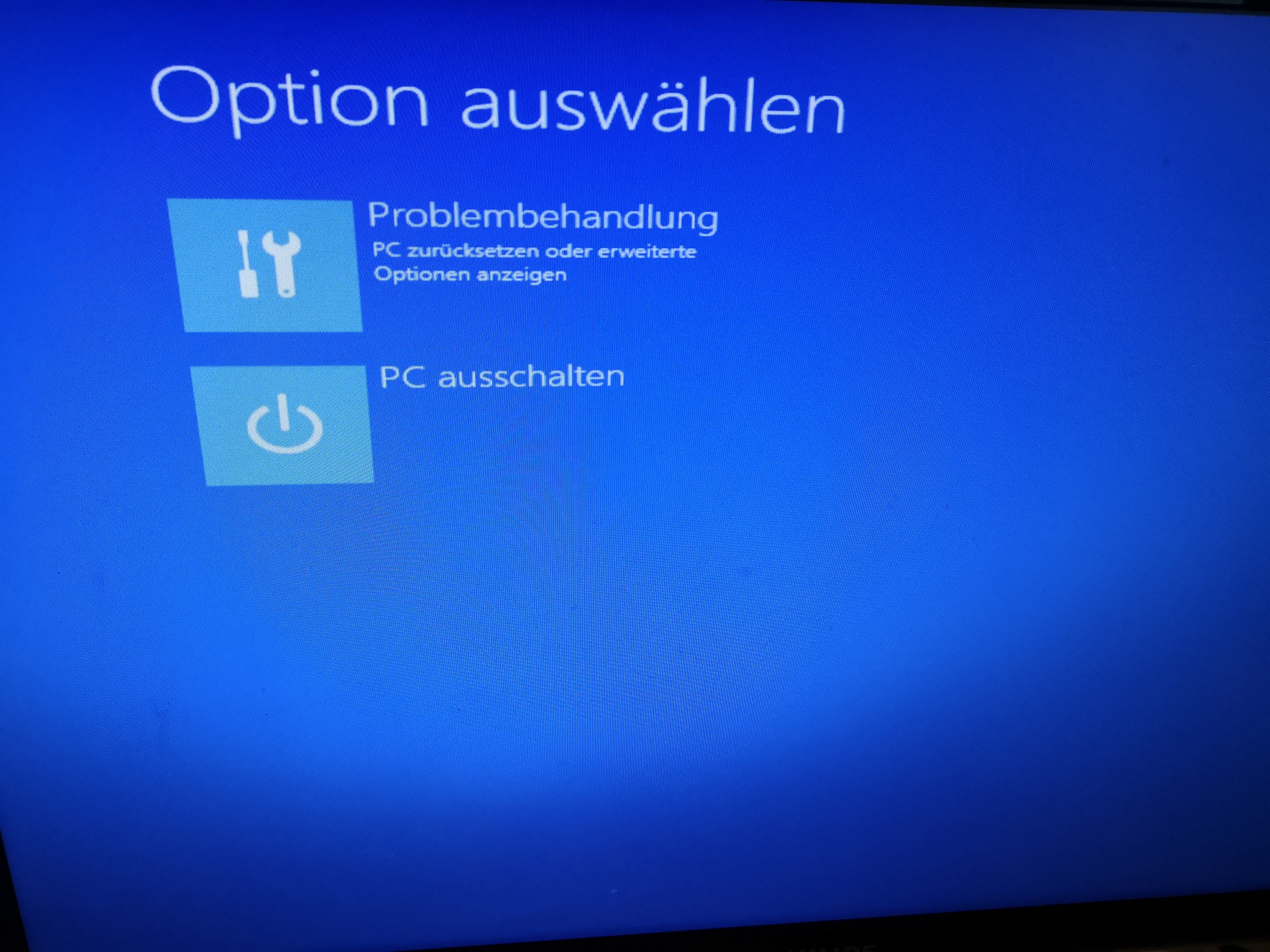

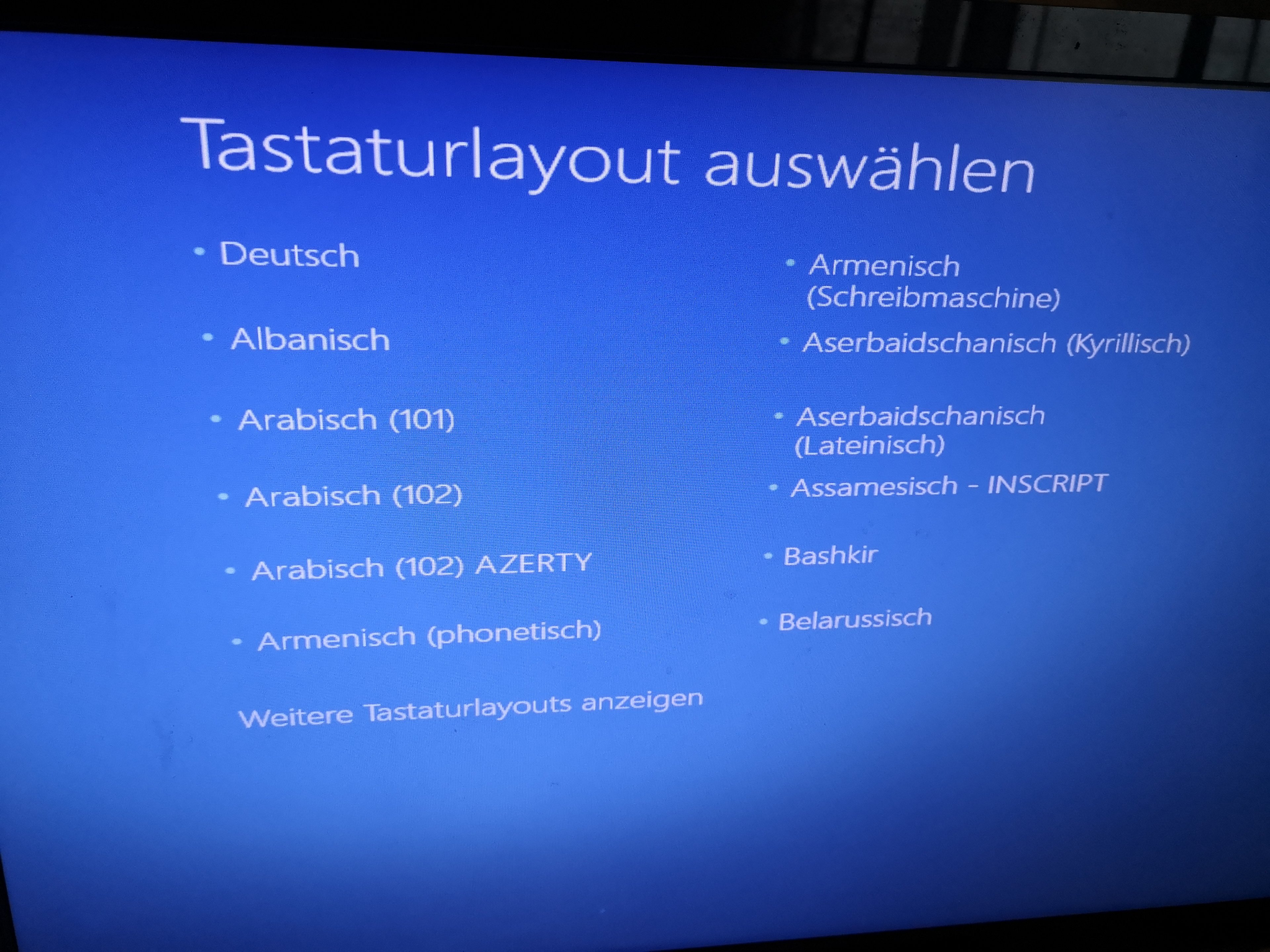

Nach dem ich das Gerät einschalte steht da "automatische Reparatur wird vorbereitet", danach muss ich das Tastaturlayout wählen (siehe Bild) und danach kommen 2 Optionen. Erweiterte Einstellungen oder PC herunterfahren.
Bei den erweiterten Einstellungen stehen diese Optionen (siehe Bild).
Systemwiederherstellung funktioniert nicht, genauso wie Systemimagewiederherstellung, Starthilfe und zum vorherigen Build zurückkehren.
Im BIOS finde ich auch keinen Safe Mode womit ich den PC starten könnte. (MSI Mainboard).
Die Eingabeaufforderung funktioniert.
Was könnte ich noch versuchen?

Es könnte die Festplatte defekt sein.
Ist der Link ein Fehler, oder habe ich ein "Problem"?
Dann starte mal in die Eingabeaufforderung
- es wäre sinnvoll hier mal vorher die Platte grundsätzlich mittels ChkDsk zu testen
Danach das hier eingeben:
==> bcdedit /set {current} safeboot network
Damit wird dem BCD-Speicher mitgeteilt, dass Windows im SAFE MODE mit Netzwerkunterstützung starten soll.
==> Neustart
Fall die GUI starten sollte kannste diesen Modus mit dem Tool MSConfig Reiter "START" wieder entfernen.
Falls nicht
==> bcdedit /deletevalue {current} safeboot
