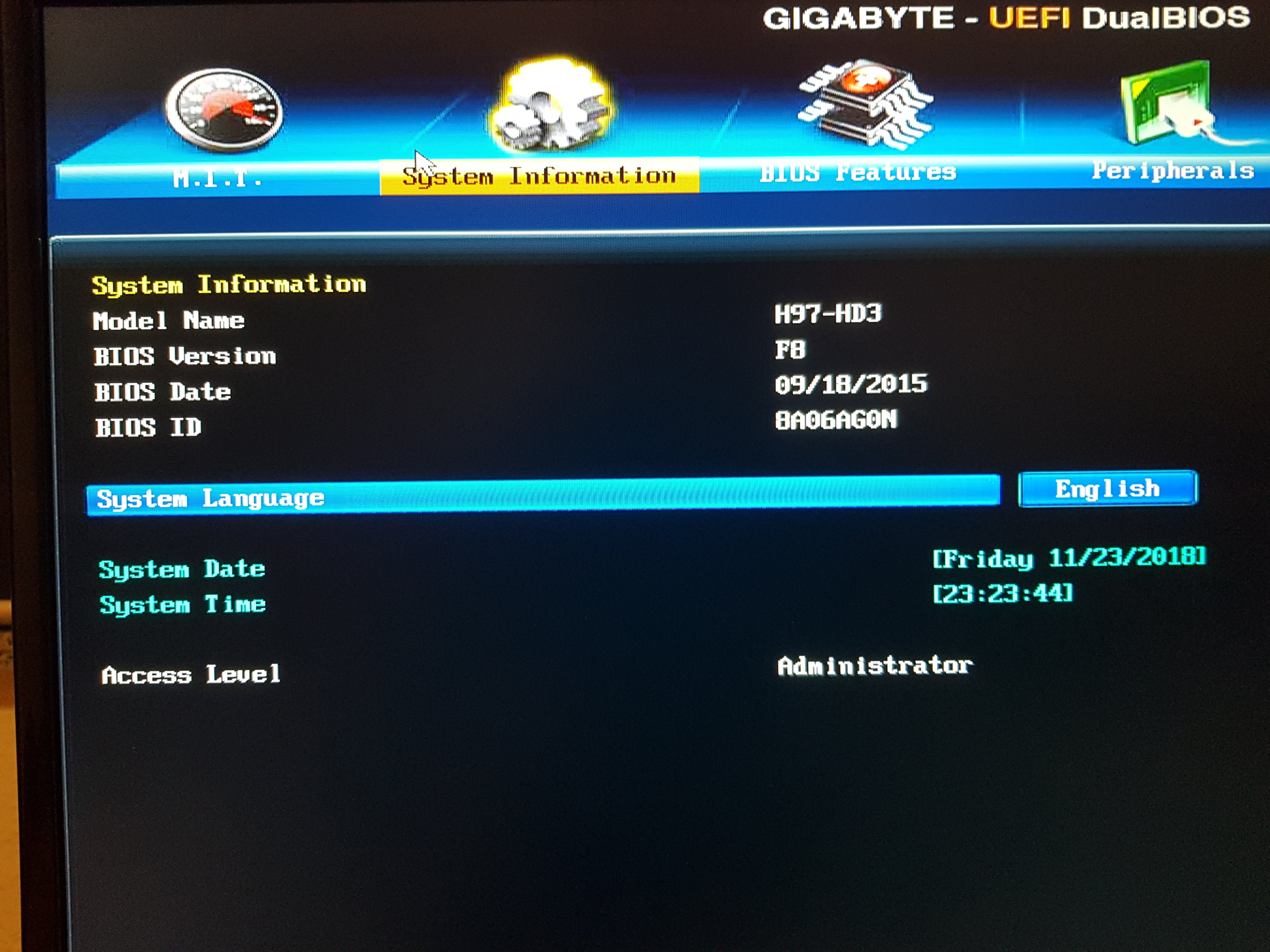

Hast Du mal im Bios gecheckt, ob Datum/Uhrzeit noch stimmen? Falls nein, dann könnte eine leere Bios-Batterie dazu führen, dass der SATA-Modus geändert wurde, was den Absturz beim Boot erklären würde.
Beim bios steht ein ganz anderes datum
Aber das stimmt doch. In Amerika wird immer zunächst der Monat genannt, dann erst der Tag...
Das ist also nicht das Problem, Batterie scheint ok.
(Nicht "Bios Date" ist relevant, sondern "System Date")
