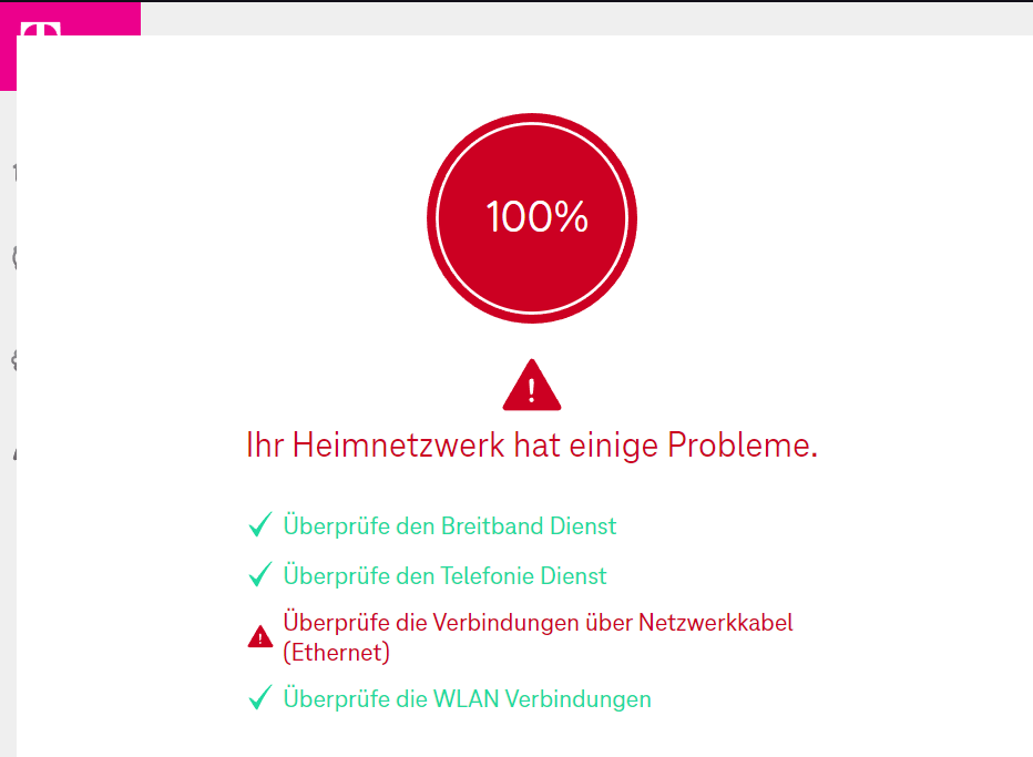

danke für eure Hilfe,
was ich noch anmerken möchte,
ebenso habe ich das Problem wenn ich mittels LAN Adapter auf USB-C eine Verbindung herstelle, allein während ich gerade diesen Text hier schreibe ist innerhalb 2min 3x die Verbindung weg...
Der Router wurde damals getauscht und ich habe das selbe Problem noch immer.
Magenta hat angeblich die Leitung per Fernwartung durchgemessen und diese sei in Ordnung.
2x hintereinander den Test gemacht, beim 1x war er in Ordnung und beim 2x.
