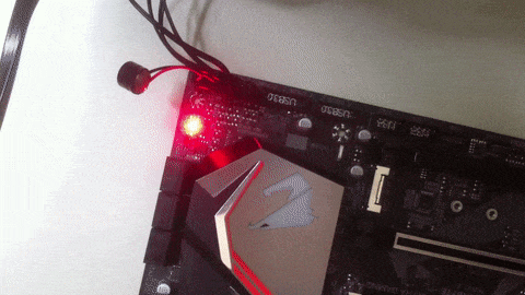

Ich habe nun alle Register gezogen. Ich habe alles ausgebaut und das Mainboard nochmal mit CPU und Ram auf meiner Anti-Statikmatte getestet. Ich habe auch ein Videos vom Verhalten der MB LEDs gemacht und in Gif Format umgewandelt:
Mit Ram:
Ohne Ram hat man dieses "twitchen" halt nicht, da isses immer nur die CPU LED. Ist leider schlechte Qualität, da mein Bruder noch ein recht altes IPhone 4S hat und das ganze eben noch in 6 MB Gif Format gequetscht ist.
Was man auch ausschließen kann ist das Netzteil. Ich habe mein altes 500W Be Quiet, was ich mir mal hier aus dem Forum gekauft habe ans MB gehängt und dabei kommt die selbe Fehler LED. Sowohl mit als auch ohne Ram.
Ich finde aber leider keine Info dazu was das "Twitchen" von CPU zu DRAM LED bedeutet. Ich kann nur vermuten, dass damit gemeint ist, dass keine Verbindung zwischen beidem hergestellt werden kann. Das lässt wohl den Ram als Fehlerquelle ausscheiden. Kann ich noch irgendetwas tun was den Fehlerherd weiter eingrenzt. Es kann ja eigentlich nur das MB oder die CPU sein. Aber ich habe weder ein anderes AM4 Board, noch eine AM4 CPU.
Meine Vermutung geht eher in Richtung Mainboard, denn wenn es die CPU wäre, würde doch wenigstens die LED die übrigens oben in Form des GIGABYTE-Symboles zu sehen ist aufleuchten (was sie im Gif nicht tut!), oder braucht so ein Mainboard eine funktionsfähige CPU damit RGB funktioniert?!
Wie reklamiert man sowas denn bei Mindfactory, wenn man sich nicht sicher ist welche der dort gekauften Komponenten defekt ist? Kann ich das Video eigentlich als "Beweisvideo" verwenden? Denn ich nutze es ja in dem Fall nicht im Gehäuse, sondern auf der Anti Statikmatte, was ja sicherlich dort nicht gern gesehen wird.

Zum Problem: Es scheint ein grundsätzliches Problem von Gigabyte Boards zu sein. Ich habe nicht spezifisch zu meinem Board was gefunden, aber zur X399 Plattform für Threadripper:
http://forum.gigabyte.us/thread/3113/cpu-led-indicator-on-post
Dort wird genau mein Problem beschrieben und teilweise die selben Post Codes...Das Problem scheint von zweierlei Dingen auszugehen...am häufigsten schuld sind die Gigabyte Apps, die ich natürlich treudoof installiert habe, um alles von Windows aus steuern zu können, wie RGB und die Lüftersteuerung.
Das andere Problem scheint von Bios Updates auszugehen. Alles was nicht f2 (Default Bios) entspricht, kann laut Aussagen der Leute in dem Forum zu einem kompletten Bios Wipe führen. Dies kann wohl bei X399 Boards über Qflash Plus behoben werden, indem man einen USB Stick im Fat 32 oder Fat 16 Format mit dem F2 Bios versieht...es muss allerdings vorher zu GIGABYTE.bin umbenannt werden, damit der USB-Stick dann in den USB-Slot der weiß (!) markiert ist (hat mein Board leider nicht - wohl ein X399 eigenes Feature...hätte bei mir also nicht funktioniert) gesteckt werden kann. Dadurch kann sich das Bios dann selbst flashen und dann sollte alles wieder gehen.
Ist mir echt ein Rätsel wieso man solche Software nur raus bringen kann und dann keinen Disclaimer ranhängt. Bin mir natürlich nicht sicher ob das Problem jetzt auch bei mir auf das Bios zurückzuführen ist, da ich eines habe (f4g) , was zum Zeitpunkt des letzten Posts in dem Forum noch nicht herausgegeben war.
Naja ich hoffe das hier kann noch jemandem behilflich sein. Ich warte auf meinen Ersatz und hoffe inständig, dass mein NT und CPU nicht einfach per RMA an die Hersteller rausgehen. Mir wäre ein einfacher Ersatz natürlich lieber, aber ich denke dass schenkt sich MF außerhalb der Widerrufsfrist und lässt es dann doch unbesehen an den Hersteller rausgehen. Wir werden sehen!

Jetzt ist es an mir, zu sagen, dass es mir leid für die späte Antwort tut. Das Problem hat sich bei mir in Wohlgefallen aufgelöst, seit ich die Gigabyte eigene Mainboard Software nicht mehr installiert habe (App-Center heißt die glaube ich).
Und das ist eigentlich auch schon alles. Ich werde es auch nicht mehr probieren die irgendwann zum laufen zu bekommen, ist es mir einfach nicht wert.
