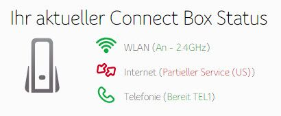

Hallo zusammen
gestern gab es an meinem PC für Win10 ein neues Update.
Seit heute zeigt mir der Router an:
Bei Internet war normal immer nur ein grünes Internet.

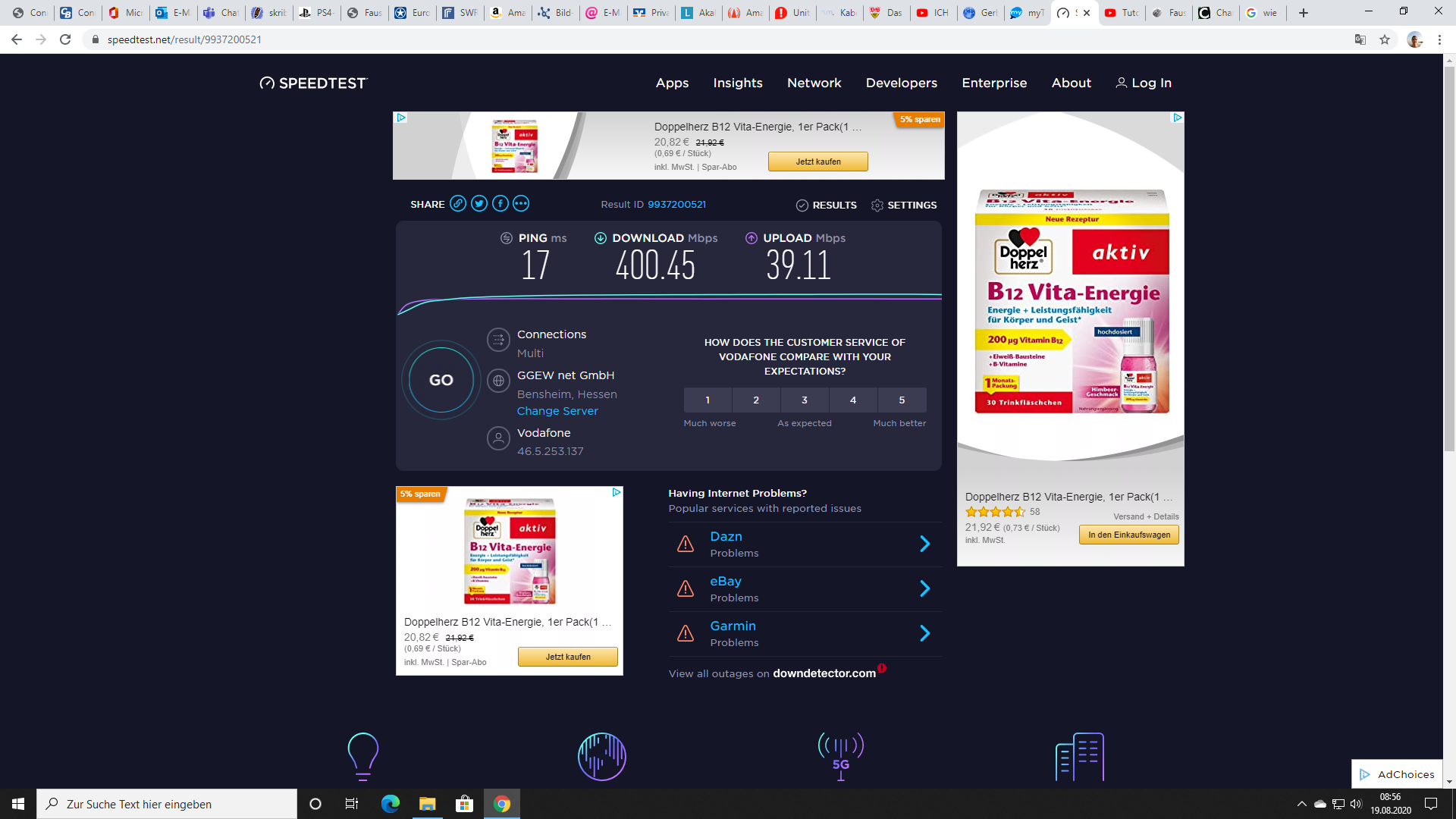

Bei Speedtest erreiche ich aber vollen Download und Upload (412 Down/39 Up)
Jemand einen Tipp was dies ist und wie ich das wegbekommen kann?
Danke
Box neu starten?
Dein Windows 10 Update hat übrigens gar nichts damit zu tun.

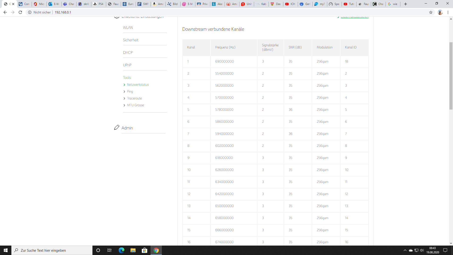

Hilft das? Kann da mal bitte jemand drüberschauen? Download und Uploadwerte passen perfekt
Die US Kanäle liegen alle knapp unter 40dBmV was wohl das Minimum sein sollte.
Sollte das weiter sinken so bleiben kann man ggf. eine Störung melden zum neu einpegeln. Solange die Werte aber passen ist da jetzt noch nicht die große Notwendigkeit gegeben.
Ein Reboot der Box sollte erstmal helfen.

Hallo zusammen
seit heute habe ich die Meldung wieder :confused_alt: Downloadwerte und Uploadwerte sind aber gut - jedoch sendet er anstatt auf 5 Upload Kanälen auf 4. Hab ich dadurch Nachteile oder kann ich das ignorieren?
Was meint ihr?
Hi,
wenn die Meldung "Partial service" angezeigt wird, schaltet die CMTS Kanäle weg, welche zu schlecht empfangen oder durch Störsignale betroffen sind. Sobald die Signallage wieder in Ordnung ist, werden diese wieder automatisch zu geschalten. Während der "Störung" kann deine Bandbreite geringer sein, da weniger Kanäle als gewöhnlich zur Verfügung stehen.
