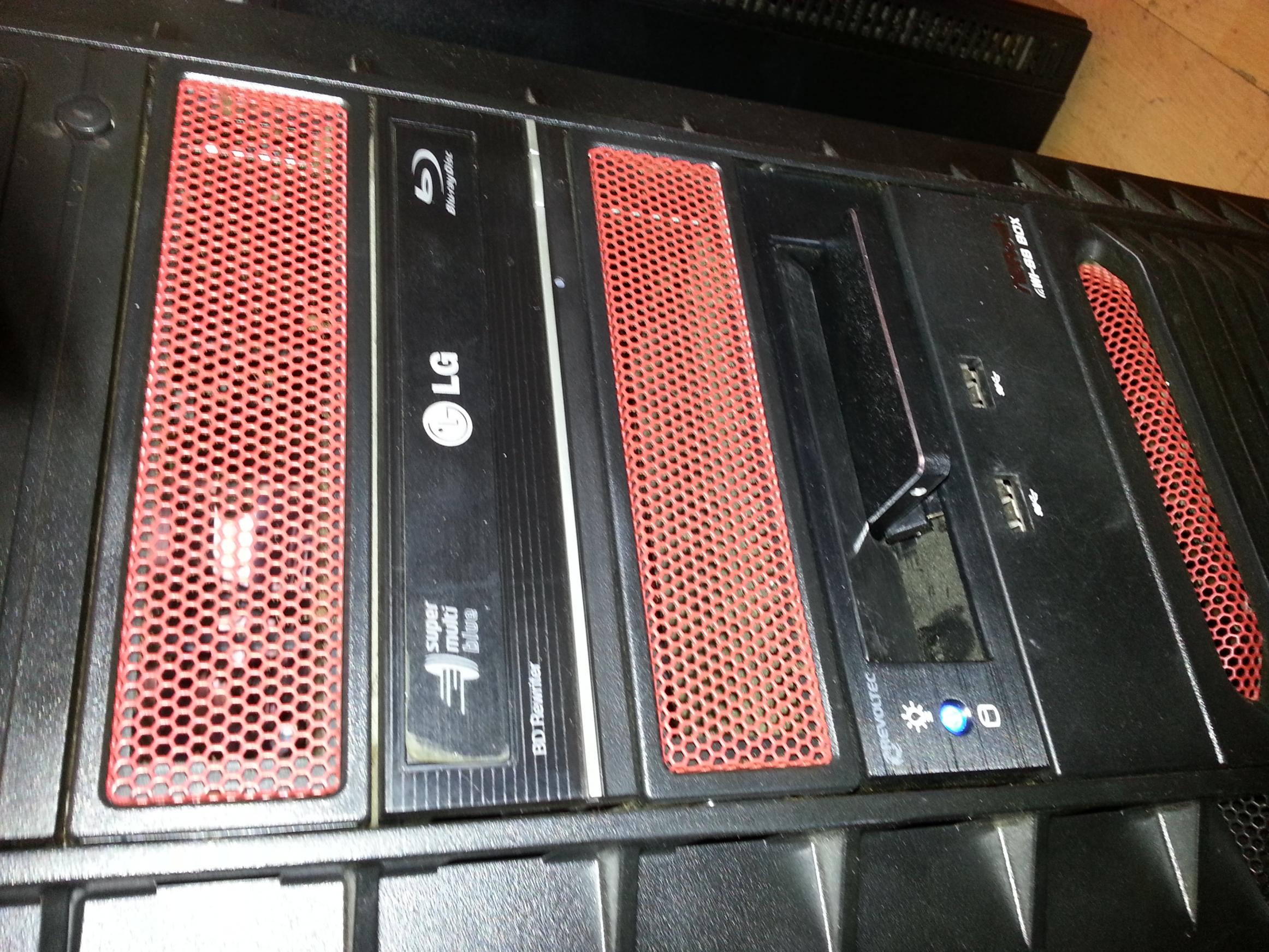

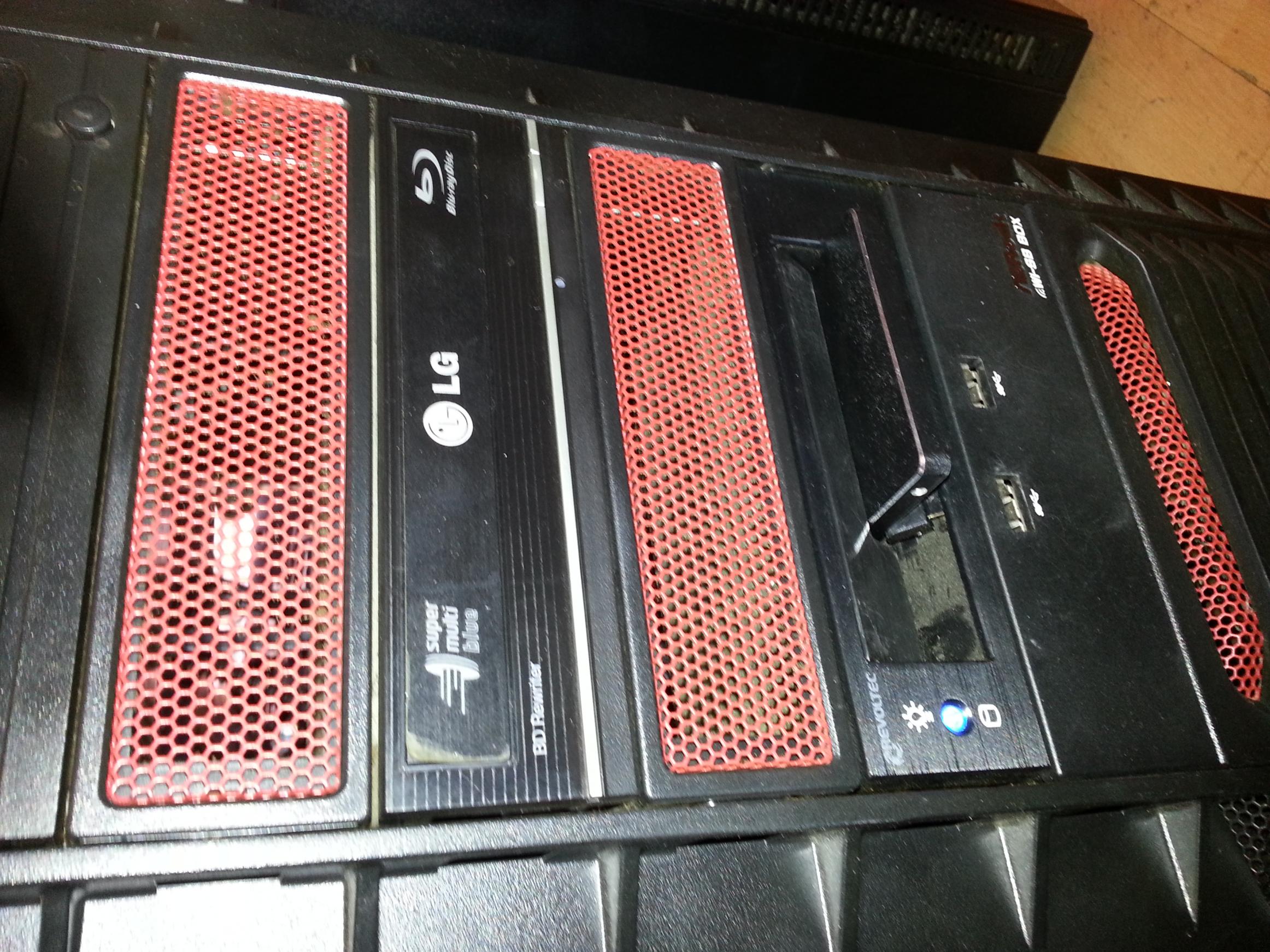

Das normale HAF-X kaufen und für 10-20 Euro Plastikprimer und Farbe in der Spraydose dazu und selbst die Plastikteile lackieren..... :jumpin:
Hab den Innenraum (blankes Metall) von meinem HAX 932 auch selbst schwarz lackiert und die Front Meschteile rot.

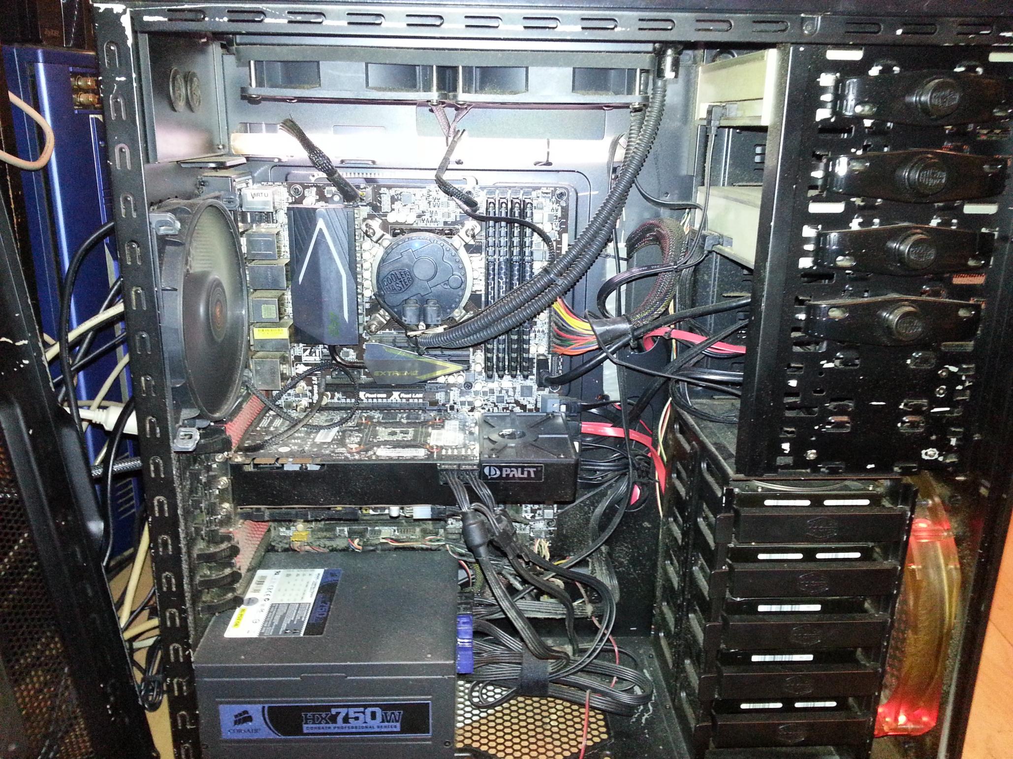

Bilder:
Da siehste auch wie Staubig es im Gehäuse zugeht.

Mit was hast du denn das Gehäuse lackiert? Einfache eine xy billig Spray Dose aus dem nächsten (Bau?)-Markt?
muss man dabei etwas beachten?

So staubig wie bei dir sieht es bei mir nicht aus, kann evtl daran liegen dass ich 1. Die lüfter nur manuell auf minimum laufen lasse und/oder einen guten luftstrom habe. Oder 2. Ca 2-3 mal im Jahr das Gehäuse öffne und entweder mit nem staubwedel durchwusel, oder kräftig rein puste :D
