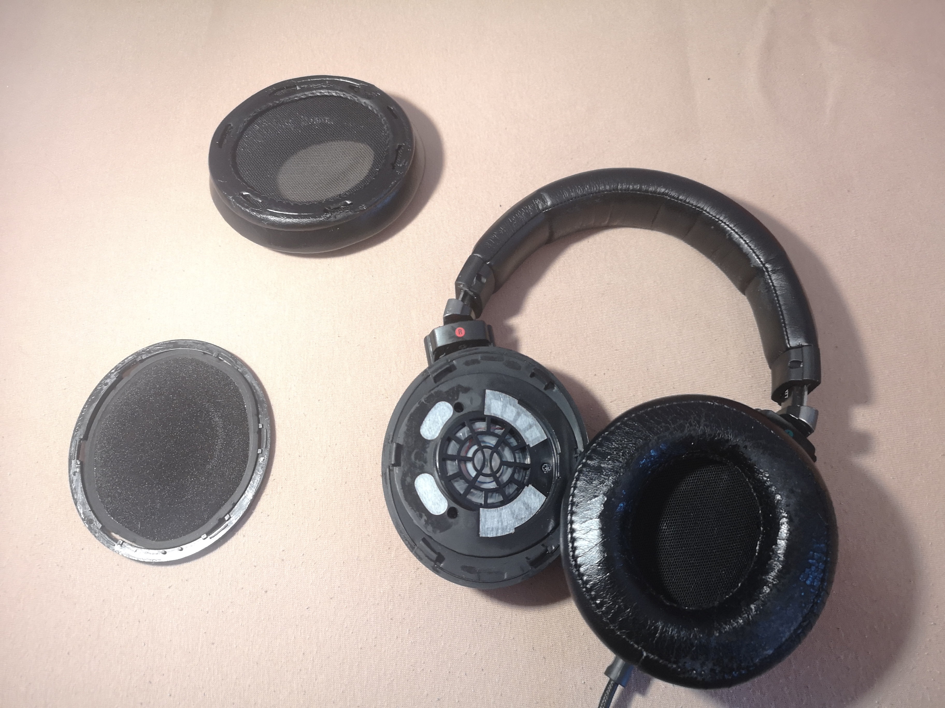

Ich habe gerade nochmal das Polster abgemacht.
Der Ring wo das Polster übergestreift wird ist ca. 90 x 75mm
@JackA jetzt verstehe ich was du meinst mit eingehakt bzw. abziehen.
So sieht es aus:

Könntest du evtl noch erleutern, wie de die Polster abbekommen hast?
Leider ist die Lieferung erst im März möglich, deswegen habe ich nach Alternativen gefragt.
Zuerst habe ich mit einem dünnen Plastik die Position der Nase bestimmt folgend mit einem flachem Schraubendreher die Nase hereingedrückt. Dann kam mir das Polster samt Klemmung schon entgegen.
