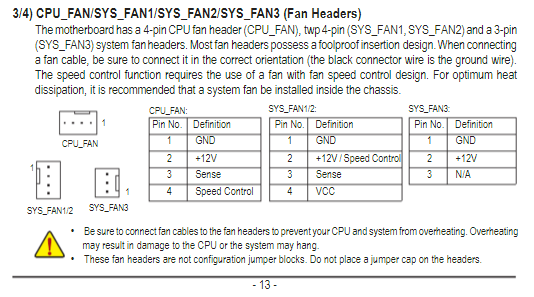

So hab gerade etwas ausprobiert.
Der Sysfan-3-Anschluss und der CPU FAN-Anschluss lassen sich nicht per SpeedFan regeln. Die anderen zwei Sysfan-Anschlüsse lassen sich aber regeln. Nun habe ich meine Pumpe am Sysfan-2-Anschluss angeschlossen und siehe da die Pumpe ließ sich regeln. Ist das ein Problem wenn ich meine Pumpe an diesem Anschluss anschließe? Soweit ich gesehen habe sind die Sysfan-Anschlüsse auch für 12V ausgelegt(siehe Bild).
Funktioniert das dann so, oder können irgendwelche Schäden dabei entstehen?

Die Pumpe hat laut Cooler Master eine Leistungsaufnahme von 3,6 Watt - das sollte der Lüfteranschluss problemlos verkraften.
Wichtig ist nur, dass du die Pumpe wie gesagt nicht so weit drosselst, dass sie eventuell nicht mehr anläuft. Denn wenn das Wasser in der AiO stehen bleibt, wars das mit jeglicher Kühlleistung.
Ansonsten sehe ich da keine Probleme :)
OK danke für die Antwort. Denkst du das 1600-1700 RPM auslangen?
Ich würde da nach deiner Lärmempfindlichkeit gehen - drossel die Pumpe gerade so weit, bis sie dich geräuschtechnisch nicht mehr stört ;)
Wichtig ist für den Kreislauf nur, dass das Wasser in Bewegung ist. Wenn nur ein Kühler verbaut ist (wie bei deiner AiO), ist ansonten vernachlässigbar, wie viel Wasser pro Zeit gepumpt wird. Leider kann man aus der Drehzahl nicht ablesen, wie kurz die Pumpe vorm Ausgehen ist bzw. wie viel Wasser pro Zeit sie gerade fördert.
OK danke ich werde sie einfach mal drosseln und die Temperatur nebenbei bewachen
