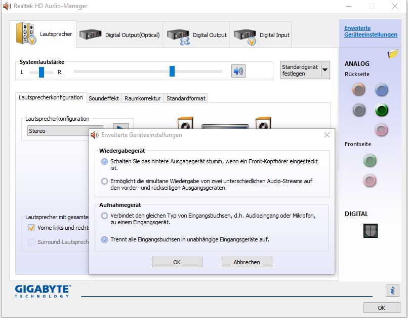

das war schon immer ein problem (https://www.computerbase.de/forum/threads/coolermastercosmos-sound-vorn-und-hinten-nutzen.785622/), aber irgendwie habe ich das auch nach dem einbau eines neuen mainboards vor einigen jahren (https://www.gigabyte.com/de/Motherboard/GA-H87-D3H-rev-1x#support-dl-driver) hinbekommen. aber jetzt schaff ich es mit allen bisher getesteten treibern nicht, die vorderen audio-ein-/ausgänge meines "cosmos" zu aktivieren. ist das unter win10 aussichtslos?

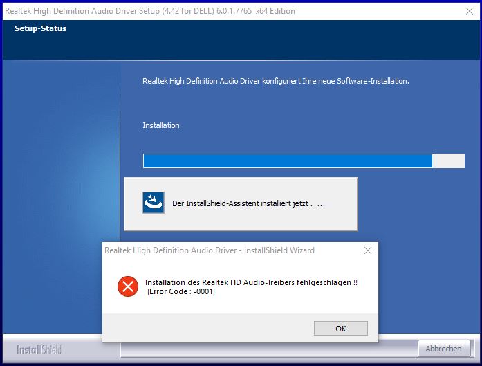

den hab ich hierher: https://www.dell.com/support/home/de/de/debsdt1/Drivers/DriversDetails?driverId=N2NR5

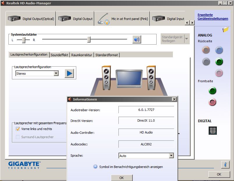

weil ich in meinem win7 gesehen habe, daß alc892 installiert ist:

aber es geht eben nicht. z.zt. ist kein realtek installiert ... ich brauch die anschlüße aber ...

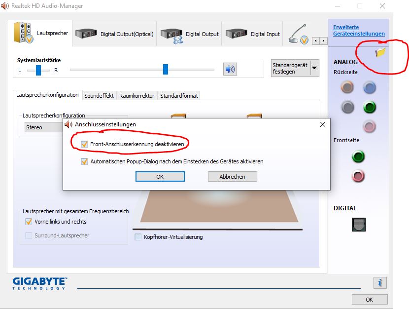

falls es jemanden interessieren sollte - ich habe die (absurde!) lösung gefunden:
785594
ich habe denselben treiber wie unter win7 installiert (6.0.1.7727). dann muß man auf das unscheinbare ordnersymbol oben rechts klicken. darauf öffnen sich die lang gesuchten anschlußeinstellungen. dort muß man zur aktivierung der frontanschlüsse genau deren DEAKTIVIERUNG aktivieren - seitdem hab ich kontakt vorne ... was programmierer für einen mist bauen und veröffentlichen, unfaßbar. aber ebenso bedauerlich, daß win10 nicht von hause aus eine option für vordere kontakte bietet.
