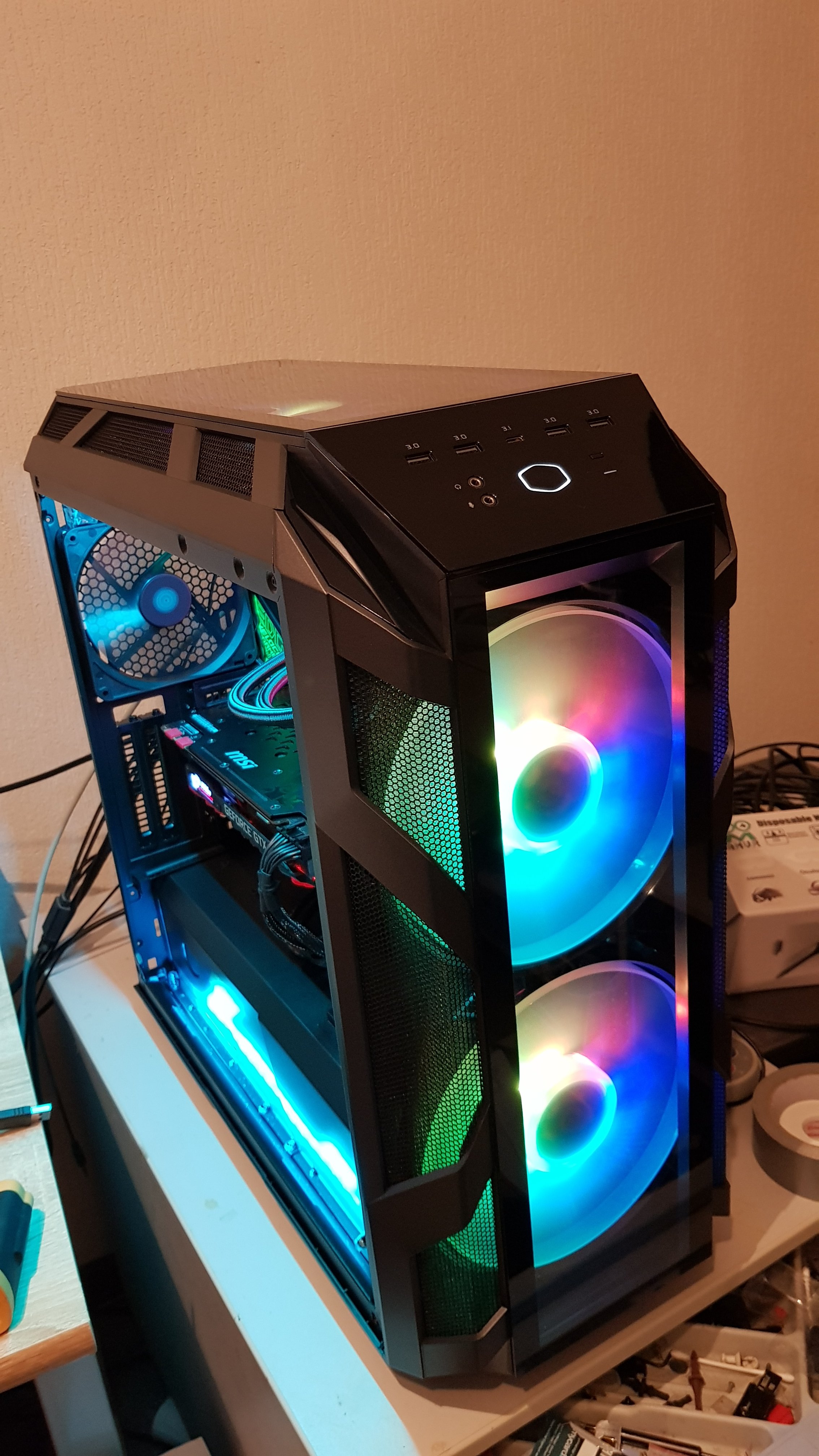

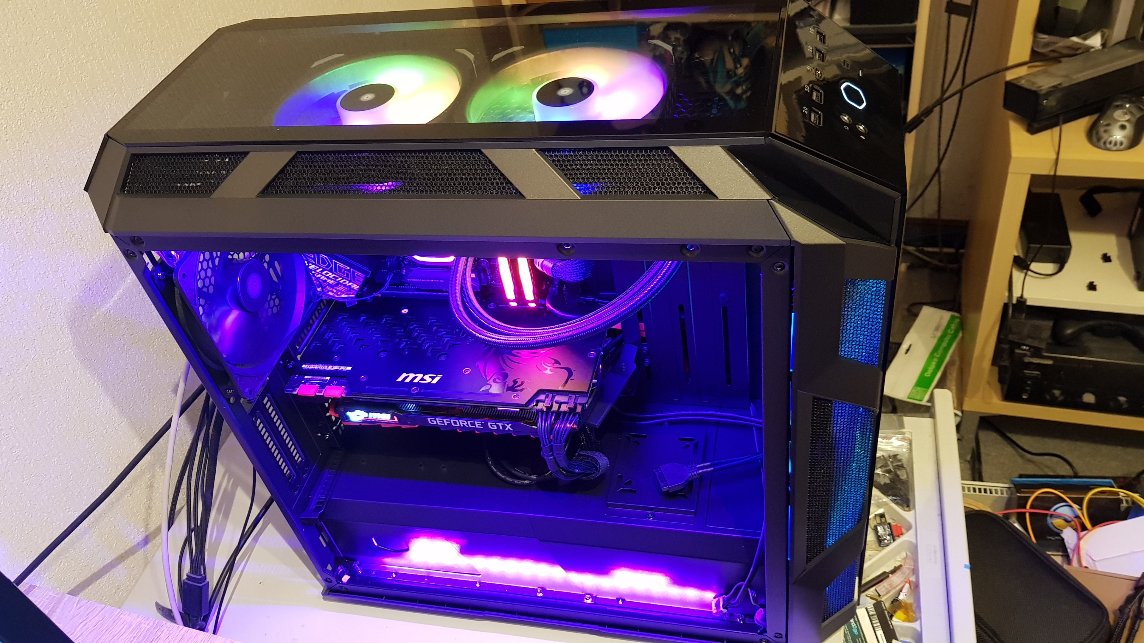

Habe mir heute das Coolermaster H500M gekauft für System in meiner Sig.
Die Lüfter der AIO drehen jetzt ständig auf über 1500-2000RPM im "Balanced" Profil was vorher nie der fall war.
Die Grafikkarte wird beim gamen auch locker an die 78°C, vorher nur an die 71°C.
CPU liegt im idle zwischen 40 und 50°C, auf Last maximal 77°C.
Die Frontlüfter dienen als intake, laufen auf 100%.
Hecklüfter ist outtake auch auf 100% gestellt.
Die Lüfter der AIO blasen Luft von oben in das Gehäuse.

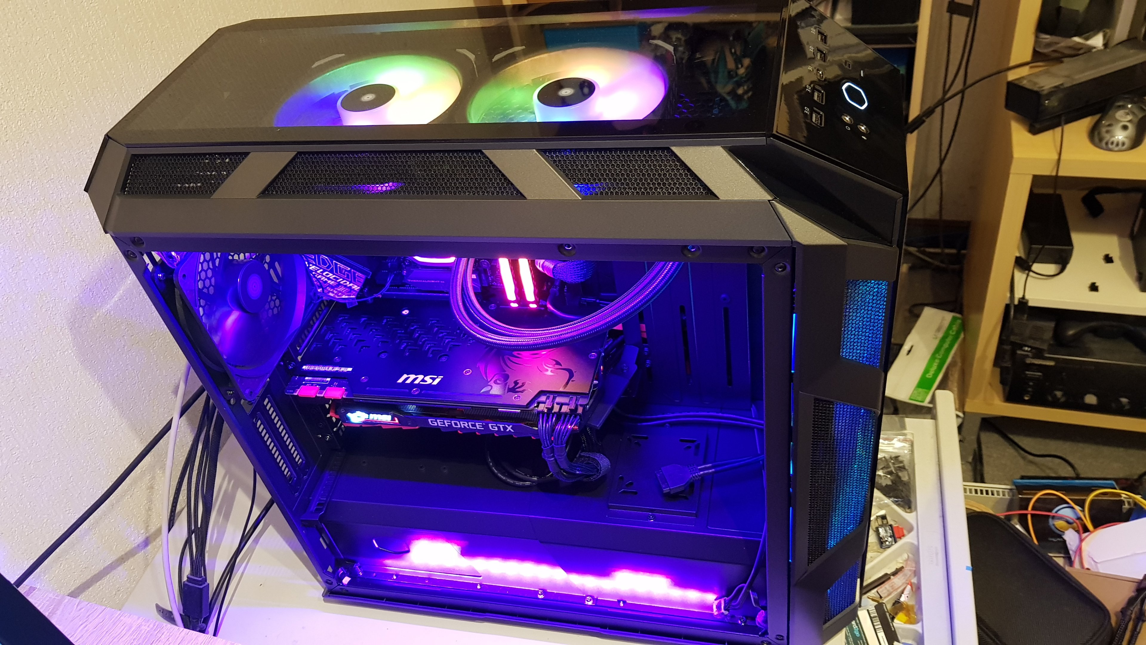

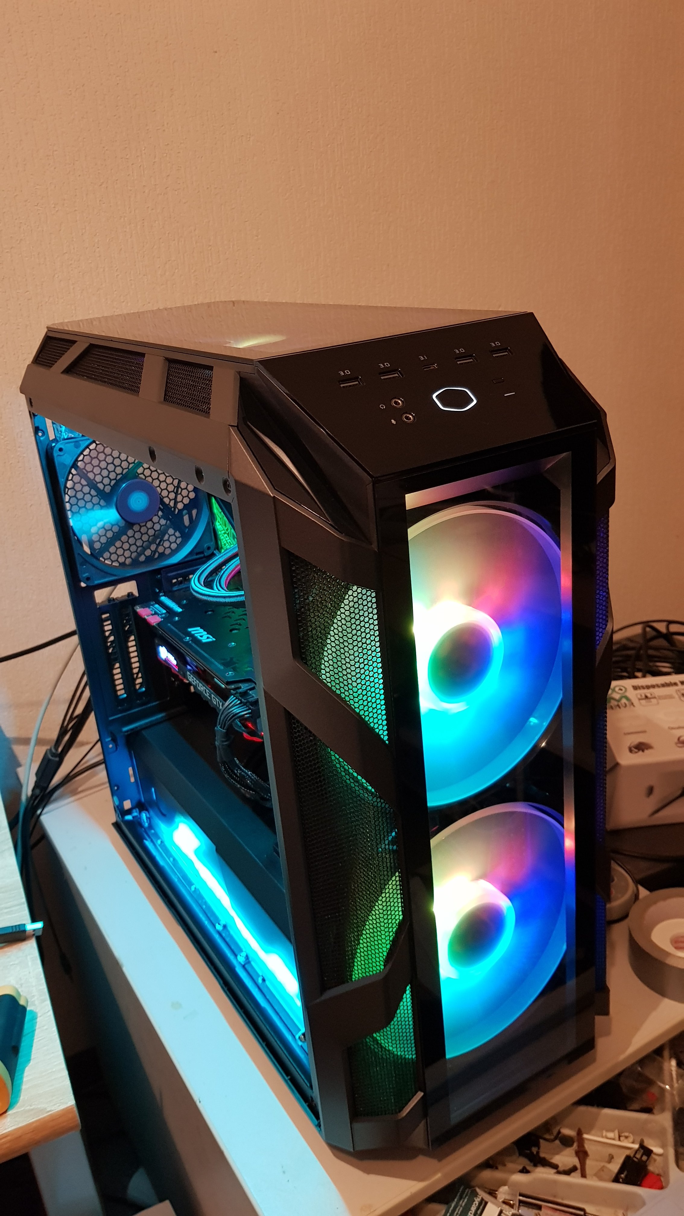

Habe mal Bilder gemacht um das ganze besser zu verdeutlichen...
denkt ihr der Airflow ist das Problem?
Was sollte ich eurer Meinung am besten ändern?

Ich hab genau das gleiche Gehäuse und das Gehäuse ist eines der kühlsten das es zu kaufen gibt . Ich würde die AiO hinausblasen lassen nicht hinein. Die 2 200m Lüfter in der Front befördern auch bei 25% Drehzahl genug Luft ins Gehäuse. Ich hab allerdings die 2 200mm durch 3 x140mm noctua ersetzt . Hab hinten 2 x 140mm fürs luft rauslassen .
Du hast die Glasscheibe drin anstatt das meshgitter...würde ich ändern.

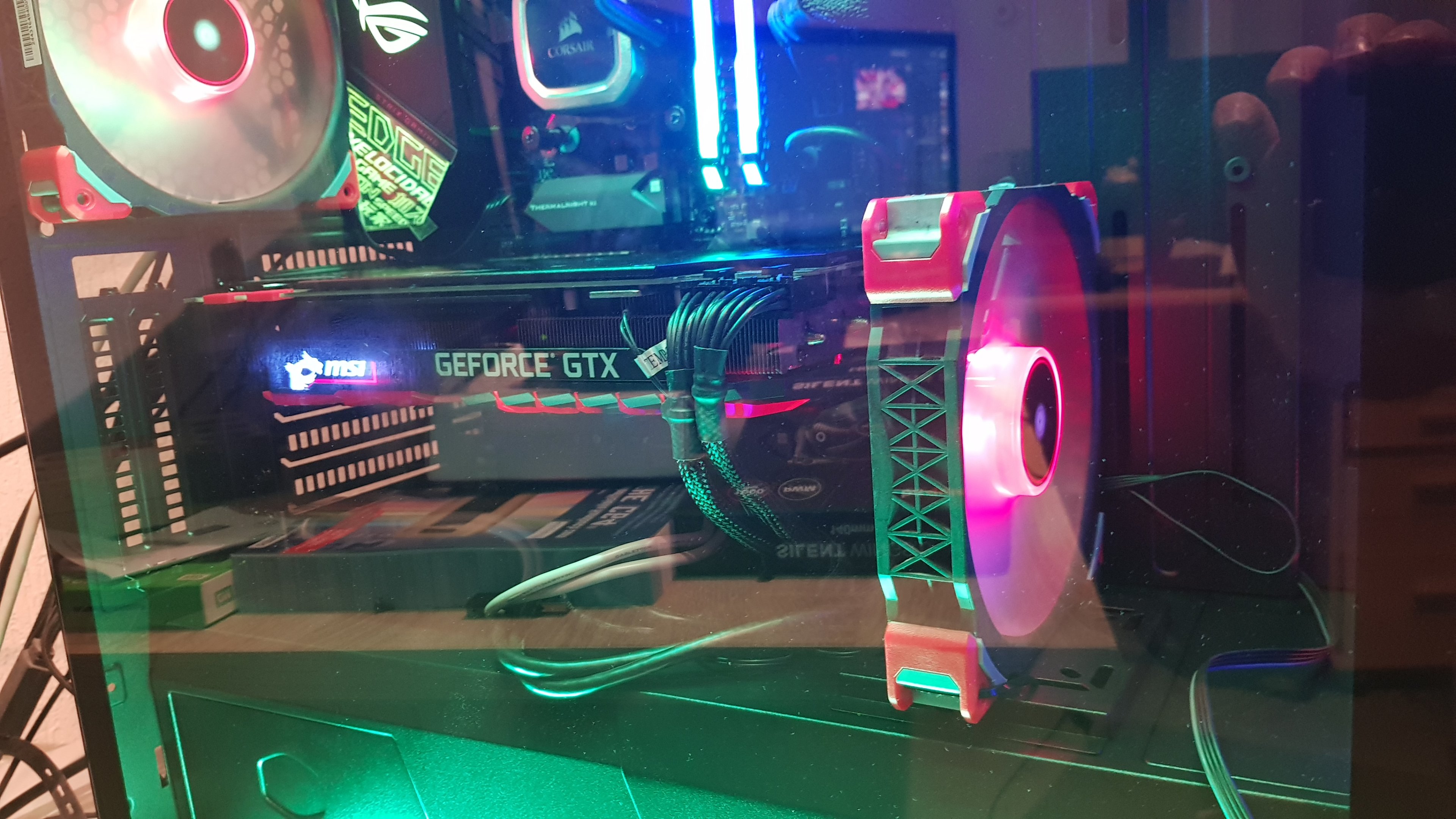

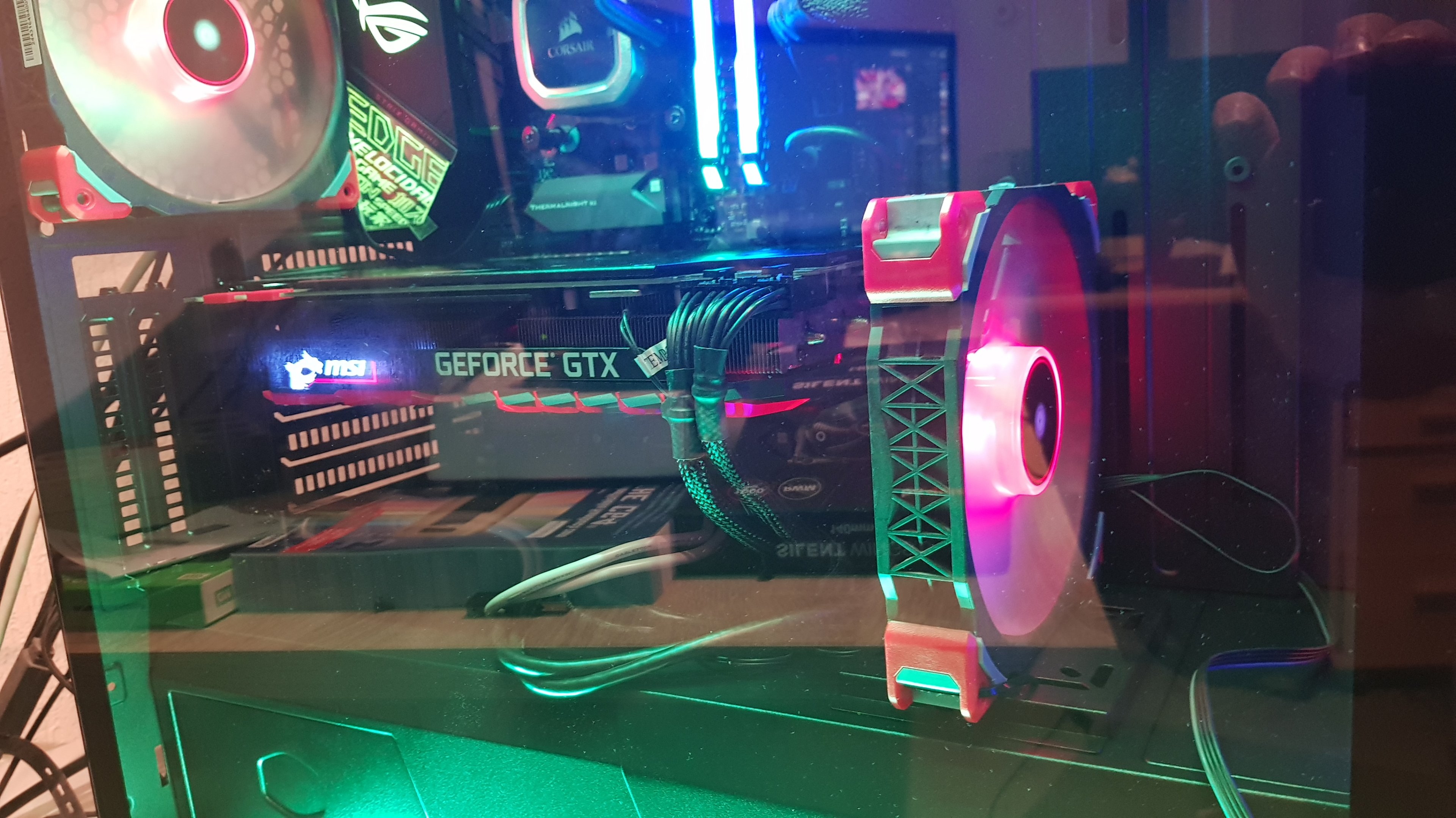

Hab mal nem weiteren ML140 und Kabelbinder nachgeholfen, das scheint wohl zu helfen, zumindest für die Grafikkarte.

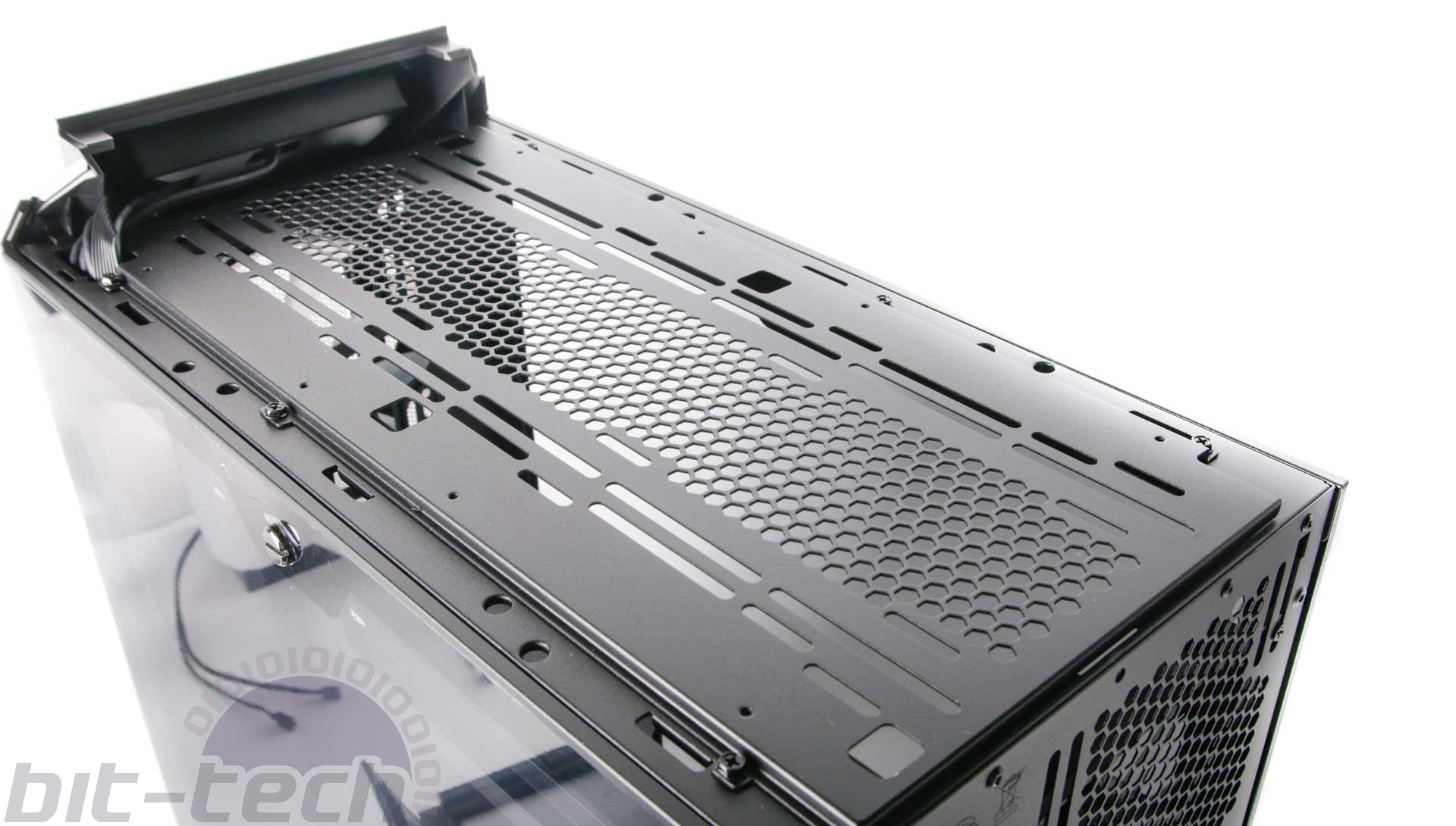

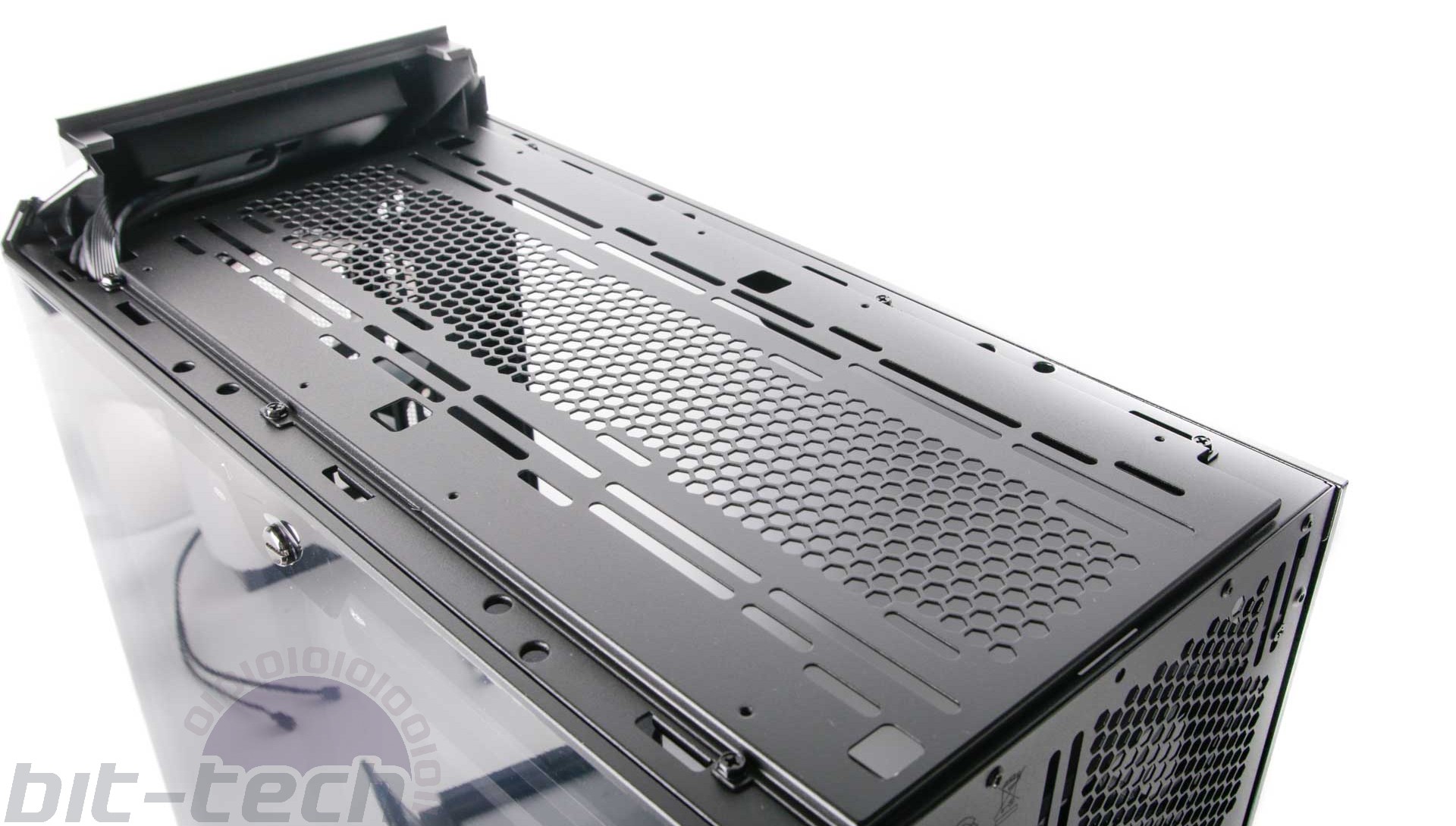

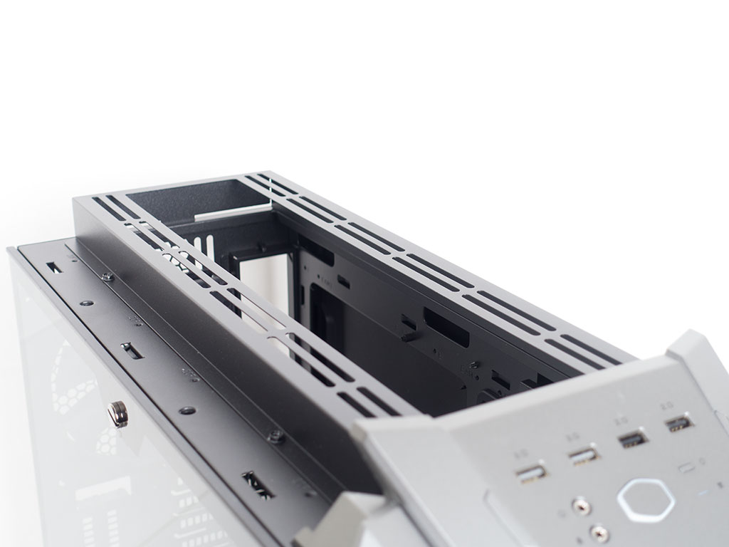

was auch nicht hilft ist dass das Blech was zwischen Radiator und fans liegt Löcher hat die den Airflow behindern.
Das H500P z.B hat ein offenes blech.
Da ich das komplette Gehäuse nichtmehr tauschen kann, weis jemand ob man das Blech tauschen kann??
Wollte nur berichten dass das Blech vom vom H500P angekommen ist und auch beim H500M passt.
Der Airflow ist nun besser, ich kann spüren wie die Luft nun unten aus dem Radiator kommt was vorher kaum der Fall war.
