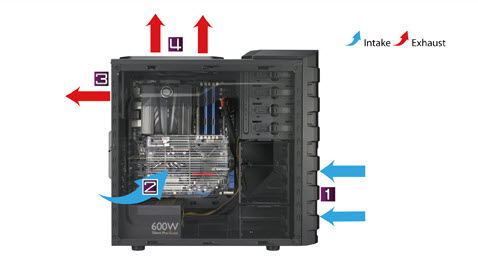

ich habe mir das CoolerMAster Haf912 Advanced Gehäuse zugelegt. Bevor ich aber sinnlos alles reinbaue, nur um nachher wieder alles auszubauen, dachte ich mir, ich frag mal hier.
Mein "Problem" ist folgendes:
wie soll ich am besten den Lüfter der Corsair H60 Kühlung platzieren; zur Zeit hab ich es in meinem alten Gehäuse so, dass der Lüfter die Luft von der Rückseite ins Case reinzieht und durch den Radiator drückt. Das würde in dem neuen Case auch gehen, da ja im Top ein 200mm Lüfter befestigt ist, der die die Luft wieder nach Aussen schickt.
Laut CoolerMaster ist aber der ideale Airflow aber so, dass die warme Luft über die Rückseite als auch nach oben heraus befördert wird.
Mal schnell ein Bild: airflow-cooler-master-HAF912.jpg.
Einige werden jetzt zwar sagen "scheißegal", aber nachfragen kostet nix, und eventuell hat jemand ein ähnliches System.
:D
die meisten denk ich haben das so angebracht wie du..nur anders. das sie die warme luft vom borad durch den radi jagen und weiter aus dem case pusten.
wie du es anbringst ist wurst...ich würde aber sagen,versuche die h60 so anzubringen das sie immer kalte luft durch den radi jagt.
Ich mache es so bei luftgekühlten CPU´s:
Kühle Luft vorne unten und hinten oben rein und die erwärmte Luft oben raus.
Ok, also den Airflow von CoolerMaster übernehmen. Ich bezweifle, dass es da grossartig Unterschiede geben würde, aber ich lass mich ja gerne belehren. ;)
Kleine Frage am Rande: den Radiator direkt ans Case anschrauben will ich eigentlich nicht, aber besser wäre es, dass die Luft durch ihn "gedrückt" als "gezogen" wird, oder? (blöd ausgedrückt, aber ihr werdet schon wissen, was ich meine)

teste mal was besser ist :) puste dir mal in die hand ?und merkst was. ok nun ziehe mal luft ein, zurück und wird die hand kühler? ;)

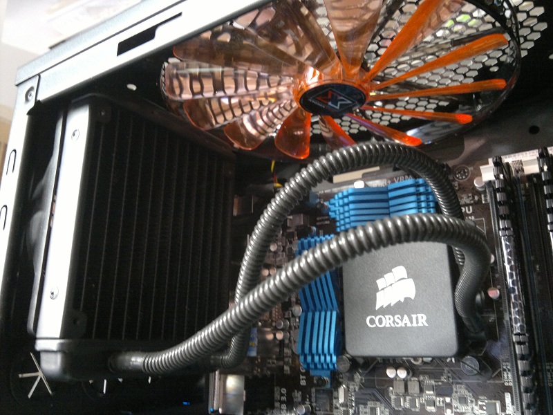

So, alles eingebaut.
Erste Erkenntnis: ich kann nur den Radiator direkt ans Gehäuse schrauben, der Lüfter geht gerade so (ich rede von 2mm) noch drauf, da darüber der 200mm Lüfter angebracht ist.. Alles andere schnell eingebaut, viel Platz in dem Gehäuse. :)
Zweite Erkenntnis: muss noch einen HDD Entkoppler bauen/besorgen, da die HDD, egal wo ich sie reinschraube, die Vibration 1a an das gesamte Case weitergibt. Extrem nervig, da laut. :mad:
Ansonsten alles schön leise, Luft überall vorhanden. :evillol:
