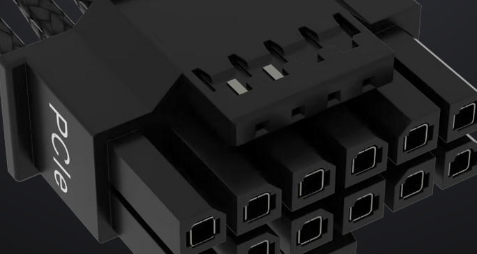

Dummerweise hat die Unvernunft gesiegt, als ich unverhofft im richtigen Moment am Donnerstag den NVIDIA Store besucht habe und Zeuge eines 4070 Super Drops wurde. Nun ist die Karte seit gestern da und werkelt auch freudig mit dem mitgelieferten Adapter. Schön ist anders, auch wenn ich den Adapter im Terra jetzt auch nicht ständig sehe. Corsair bietet für mein Netzteil (SF 600) ja ein entsprechendes Kabel (2x 8-PIN am Netzteil auf 12VHPWR an der GPU) an...
https://www.corsair.com/de/de/p/pc-...-5-12vhpwr-600w-cable-type-4-black-cp-8920331
Allerdings ist dieses Kabel scheinbar nur mit zwei Sense-PINs ausgestattet. Die anderen sind leer.
Gibt es Erfahrungen? Macht es was aus? Ist das relevant? Hat das irgendwas mit v1 und v2 des Anschlusses zutun? Wer kann mich (und vielleicht andere mit der Frage) aufklären.
Zu den Pins kann ich nicht sagen auser das es bei mir auch nur 2 Pins hat, aber ich Nutze das Kabel vom Corsair Shift 850W und der Stecker sitzt sehr gut in der Graka.
Reaktionen: kachiri
das passt schon:
https://www.igorslab.de/en/this-is-...on-of-geforce-rtx-4090-works-with-workaround/
das kabel meldet 600W; es werden sowieso nur 2 pins genutzt. die "gefahr" ist eher, dass man so ein kabel z.b. auch bei einem sf450 nutzen könnte - da muss dann schon der user mitdenken :)
