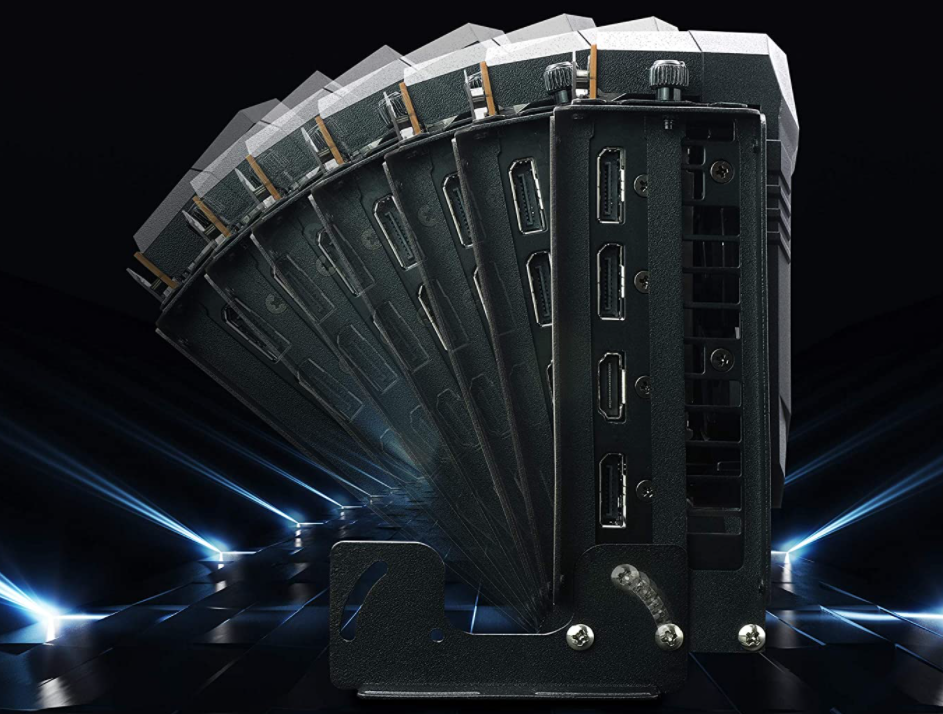

Ich möchte mit das Gehäuse mit einer vertikalen GPU Halterung erweitern.

von HInten würde dass dann so aussehen...
Müsste man halt dranbasteln und die Ecke etwas absägen für den Lüfter:

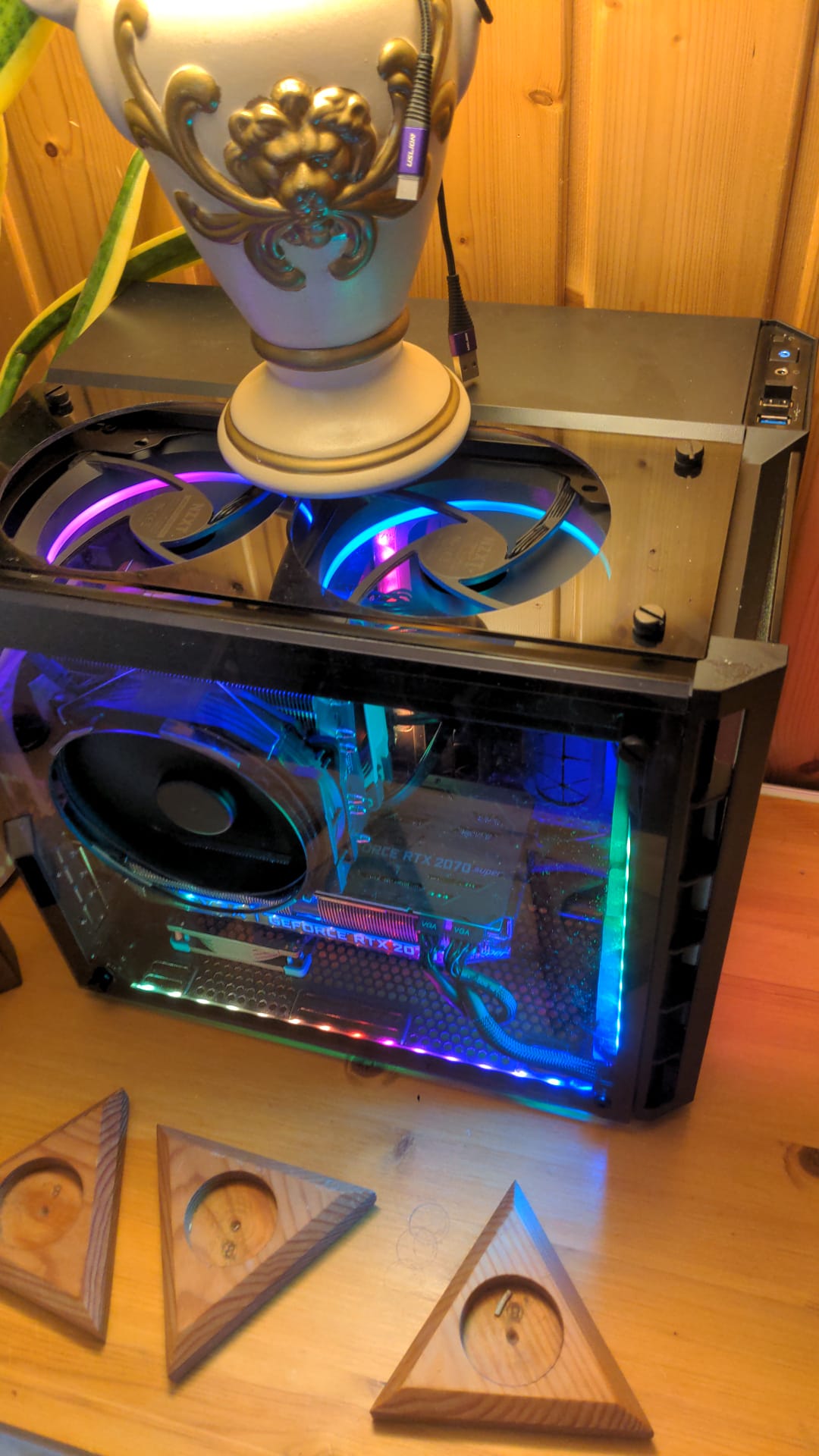

Also habe ich mir Acryl Platten bestelllt und mit einem Riesigen Bohrer Löcher gemacht.

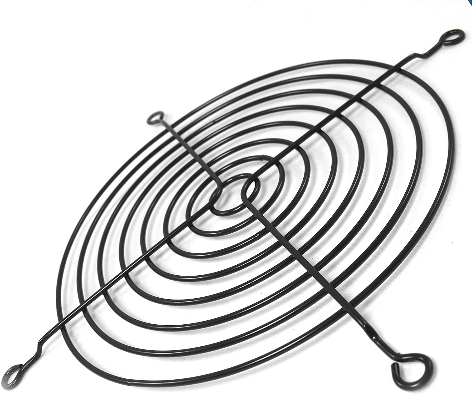

Jetzt muss ich mal noch nach einem schönen Lüftergitter suchen...
Damit Mann nicht ausersehen in den Lüfter greift..
Habe da hieran gedacht:

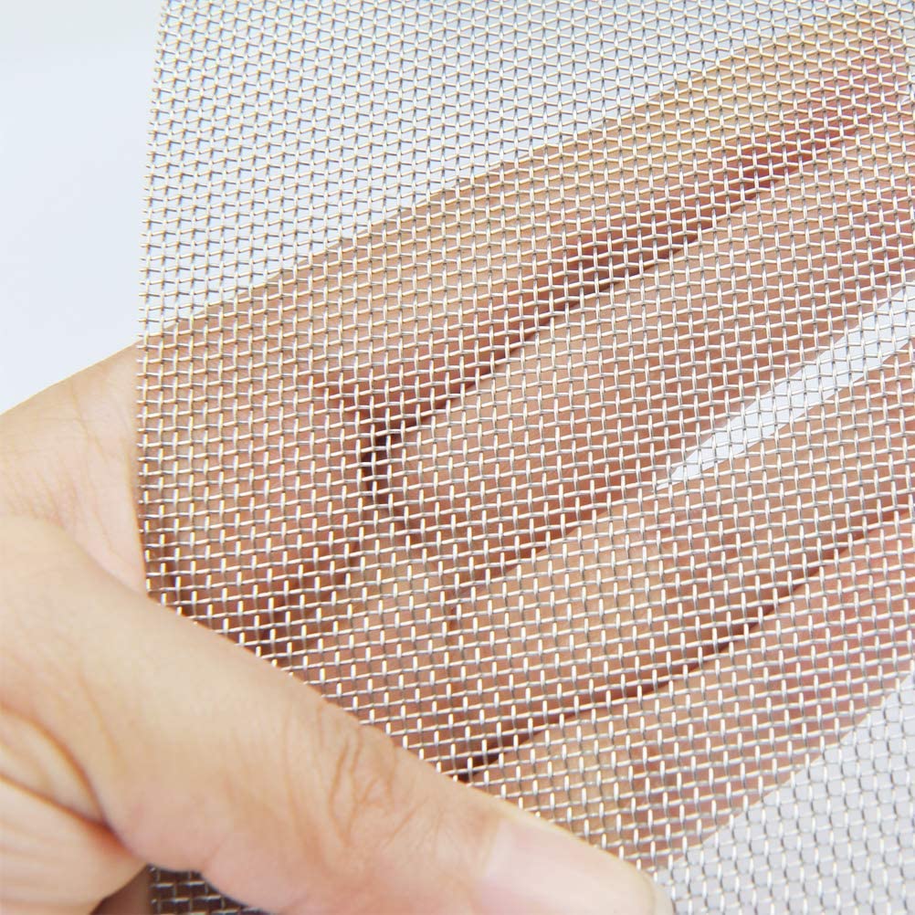

Ich würde ja auch einfach diesen
nehmen, aber ich habe im Frühjahr immer so ein großes Problem mit Wanzen und Marienkäfern...Kein Bock, dass ich die Dinger aus dem Gehäuse saugen muss, oder dass die mir auf die Platine pissen und kacken 😅
Am liebsten hätte ich ja gleich 1000 kleine (3,5mm) Löcher gebohrt. Aber Ohne CNC; Und unsere Ständerbohrmaschine hatte nur 12cm von der Stange bis zum Bohrer, also wäre ich nicht als am weitesten entfernte Loch im inneren der Platte gekommen...
Und ich hatte auch Angst, dass das dann am Schluss schief und Krumm aussieht...
