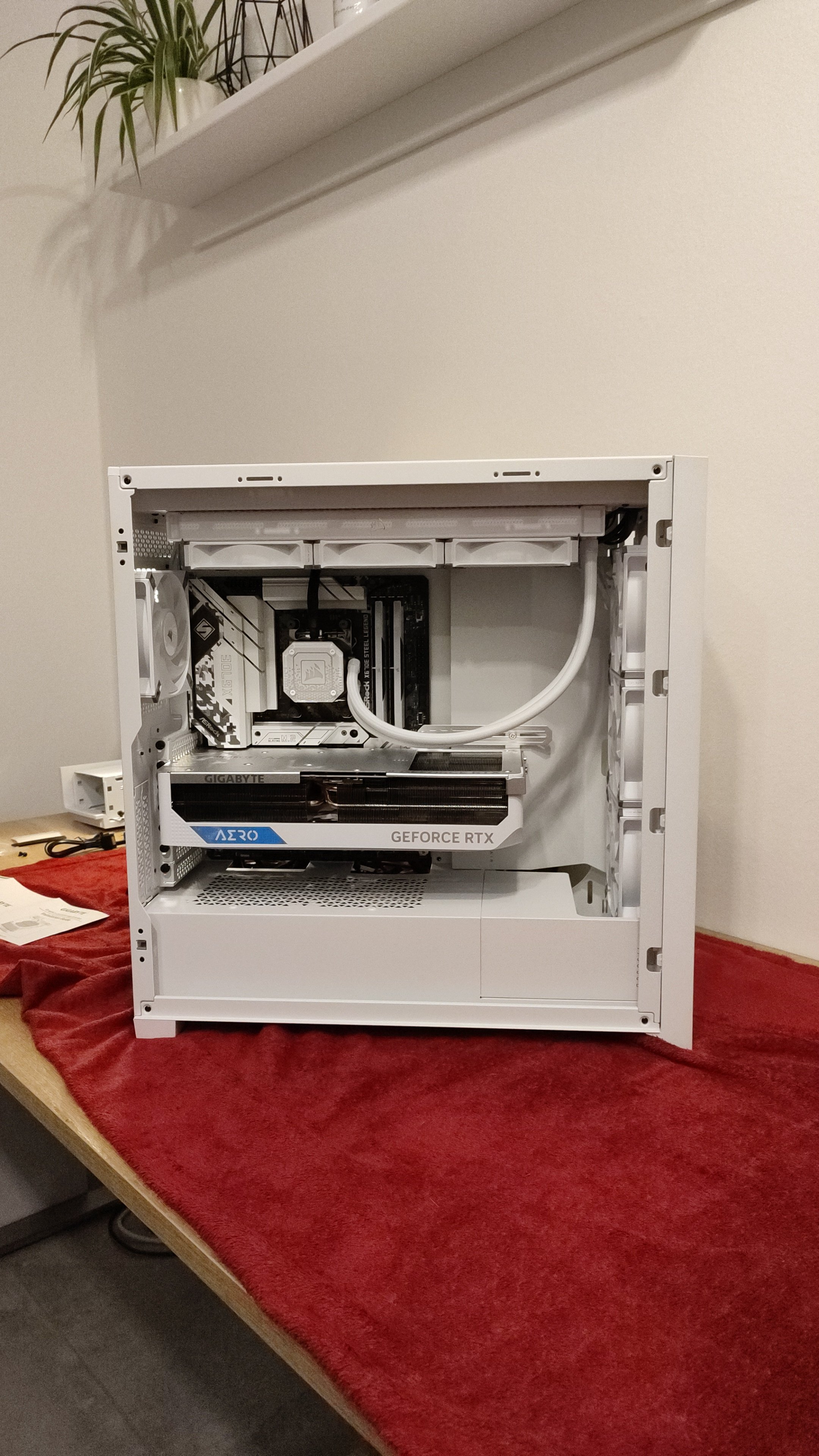

Ins 5000D können Grafikkarten bis 42cm Länge verbaut werden, so lange Karten gibt es nicht, also eine 4090 passt dicke! Das Vertikal Mount ist stabil bei meinem 7000X, das wird beim 5000D baugleich sein, also kein Problem! E-ATX Boards bis 30,5cm x 27,7cm passen rein!
Gerade erst zusammen gebaut 😉 passt wunderbar.
Reaktionen: SuperTuesday, Midnight Sun und Affenzirkus

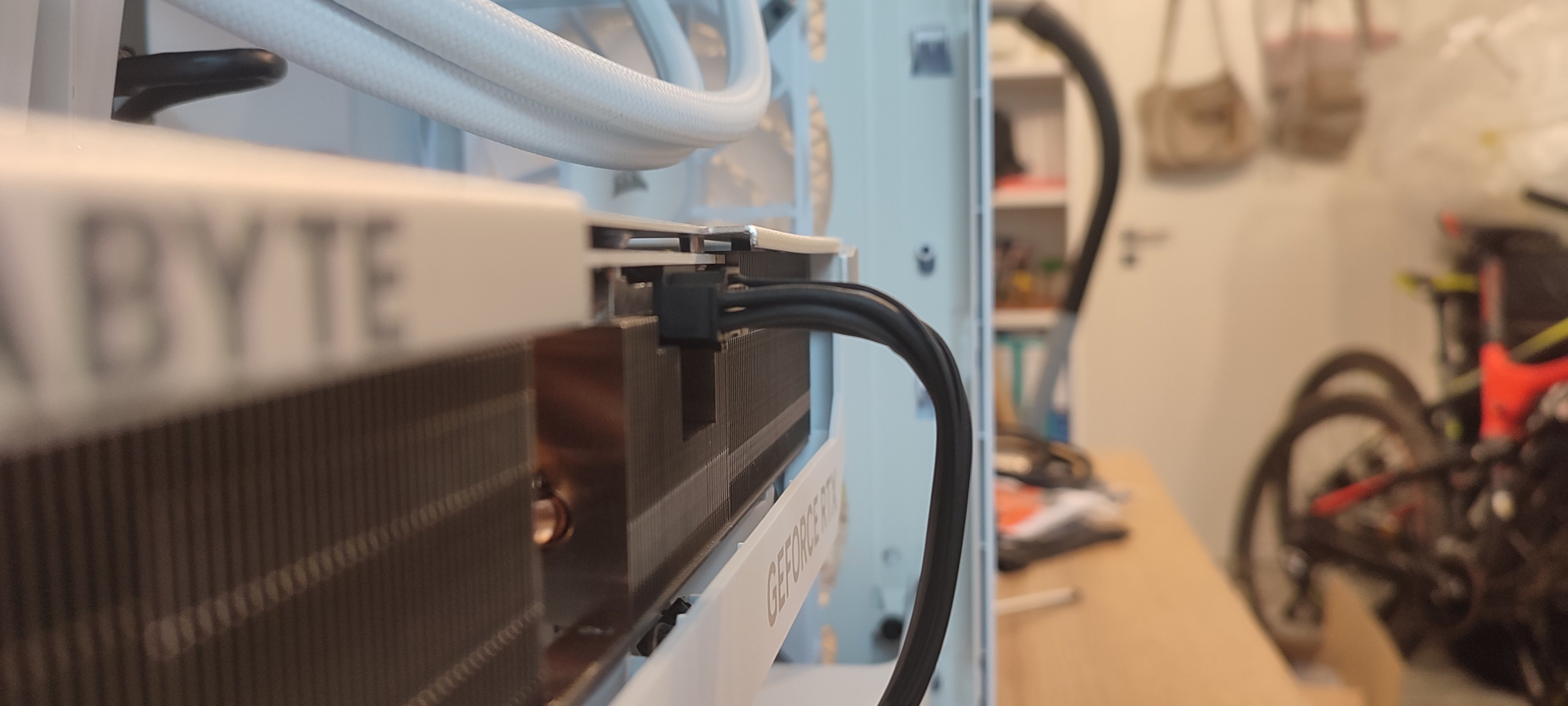

Oh das sieht schon mal vielversprechend aus.
@alne24
Bekommst du auch die Glasseite ohne Probleme zu mit dem Kabel?
Beim O11 konnte ich leider nicht mehr die Scheibe schließen wegen des GPU Kabels.

Ja dieses bequiet Kabel besitze ich nur für den vertikal mount beim o11 Evo ist es zu kurz
und horizontal muss ich es an sich direkt nach dem Stecker biegen. Was ja ein no go ist und auch nicht wirklich machbar ist.

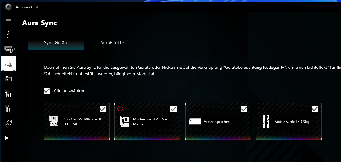

@ISonicXI:
Kann man den Corsair-Vengeance-RGB RAM via AURA steuern und hattest du Probleme damit, weil der ja nicht offiziell gelistet ist?
@naTmeg
Geht aber iCue muss dafür dauerhaft laufen
und ich bin kein großer Fan von iCue.
Habe einfach per iCue den RAM so konfiguert, dass er auch ohne iCue geht und rest Steuer ich per ArmouryCrate aber ja geht

Danke für das Bild.
Ist ja wirklich auf den Millimeter genau :D
Habe gesehen, dass es von CableMod für 90€ so einen 90Grad Adapter gibt.. aber 90€ nur für einen Adapter?
