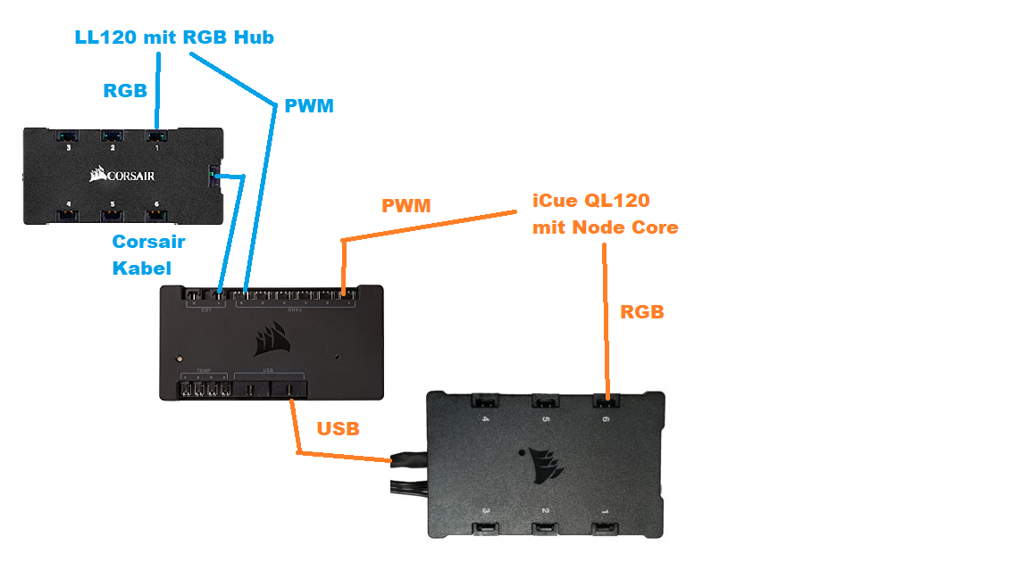

Hast du nur den Commander Core der Capellix, oder noch einen Node Core aus einem QL 3er Pack?
Sind die ML Lüfter und QL Lüfter jetzt gemischt am Commander Core?

Also der Lightning Hub geht alleine nicht, dazu bräuchtest du noch eine Node Pro um auf USB2.0 zu kommen (plus einen freien USB2.0 Anschluss am MB), oder einen Commander Pro mit direktem Anschluss für einen Lightning Hub. Lightning Node Core ginge dazu auch, aber die bekommst du nur aus einem LL140 Zweierpack oder LL120er Dreierpack. Dann aber mit Lightning Hub und dem Kabel.
Insofern du noch einen USB2.0 Anschluss am MB frei hast, würde ich an deiner Stelle versuchen einen zweiten Node Core zu ergattern. Entweder du findest jemanden der einen aus einem 3er pack übrig hast, oder du kaufst ein Dreierpack und verscherbelst die übrigen Lüfter.
Von Corsair gibt es jedenfalls kein Splitterkabel. Mit selbst basteln kenne ich mich nicht aus.
Grundsätzlich sollten ML und QL aber jeweils an eigenen Hubs angeschlossen sein, und nicht gemischt werden. Funktioniert das denn im Moment ohne Artefakte bei dir, die haben doch unterschiedlich viele LEDs?

Grundsätzlich weist die iCue Software einem Hub oder Channel einen Typ Lüfter zu. Es wird von Corsair nicht empfohlen zu mischen. LL bräuchten wieder einen eigenen Hub/Node Core. Da wäre es vllt. interessanter die LL zurückzuschicken und mit einem Dreierpack ML oder QL weiterzumachen.
Das mixen kannst du ja mal testen, kaputt geht scheinbar nichts dabei. Vielleicht klappt es wenn alles einfarbig sein soll.

Denke das vernünftigste ist dann, die LL zurückzuschicken und einfach eine Commander Pro zu bestellen.
Dann laufen die ML separat auf der Commander Core und die QL separat auf der Commander Pro. Damit kommt sich dann auch nix in die quere.

Der Commander Pro alleine reicht auch nicht. Auch für den brauchen die QL einen Lightning Hub oder einen Node Core.
Kannst du nicht auch drei QL zurückschicken und dir stattdessen einen Dreierpack QL mit Node Core holen? Dann würde es doch passen, insofern dein MB zwei USB2.0 frei hat. Ich meine ganz ohne einen Commander Pro.
