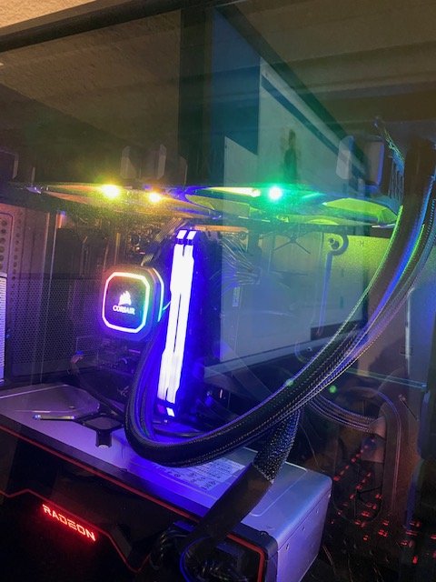

@68000: Habe grad mal geschaut, ist eine H100i RGB Platinum... Die Lüfter ziehen von oben Frischluft... Hab mal ein Bild angehangen...
Baue die Lüfter bitte probeweise anders herum ein, so dass sie die warme Luft durch den Radiator nach oben hinaus befördern, und berichte.

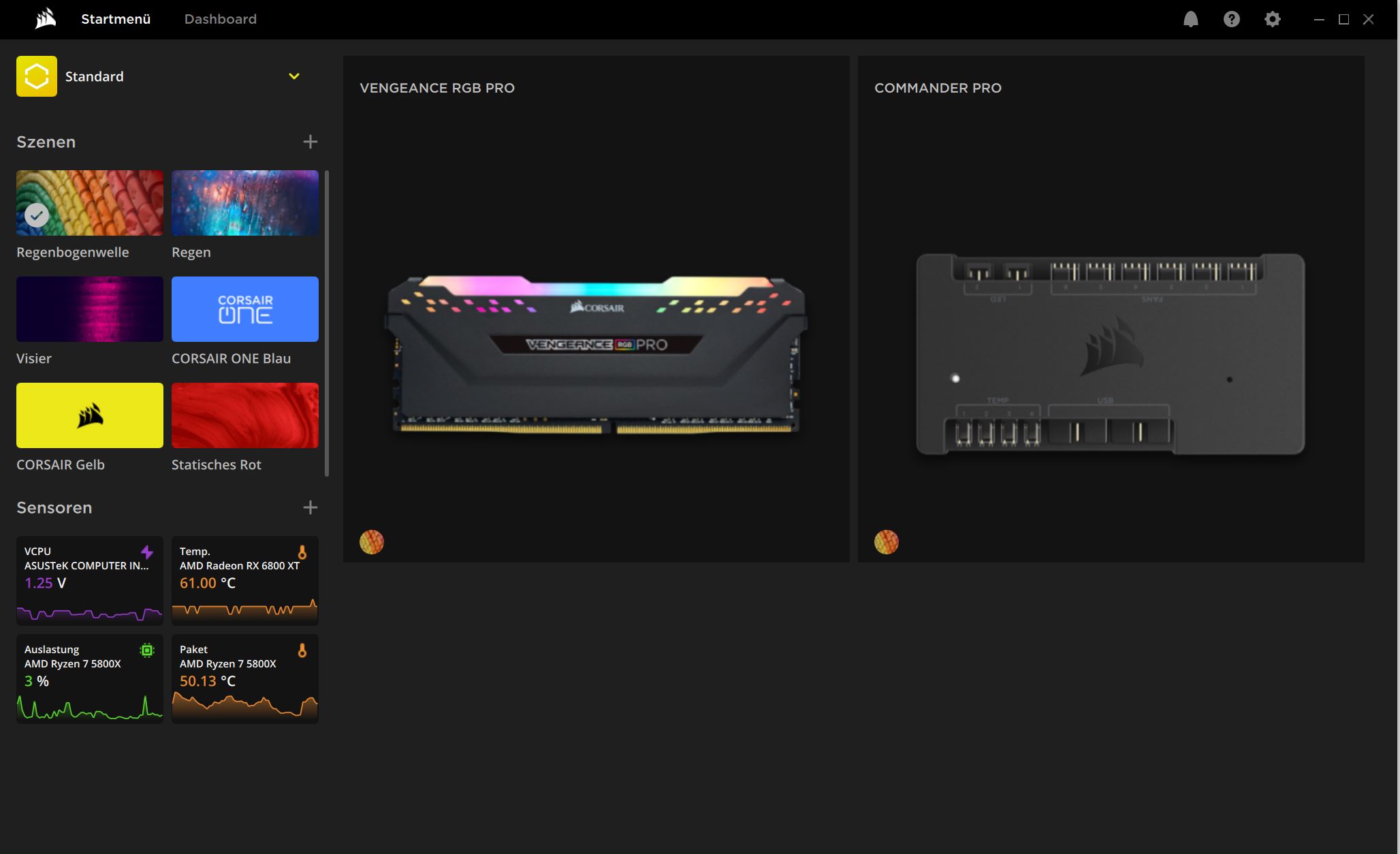

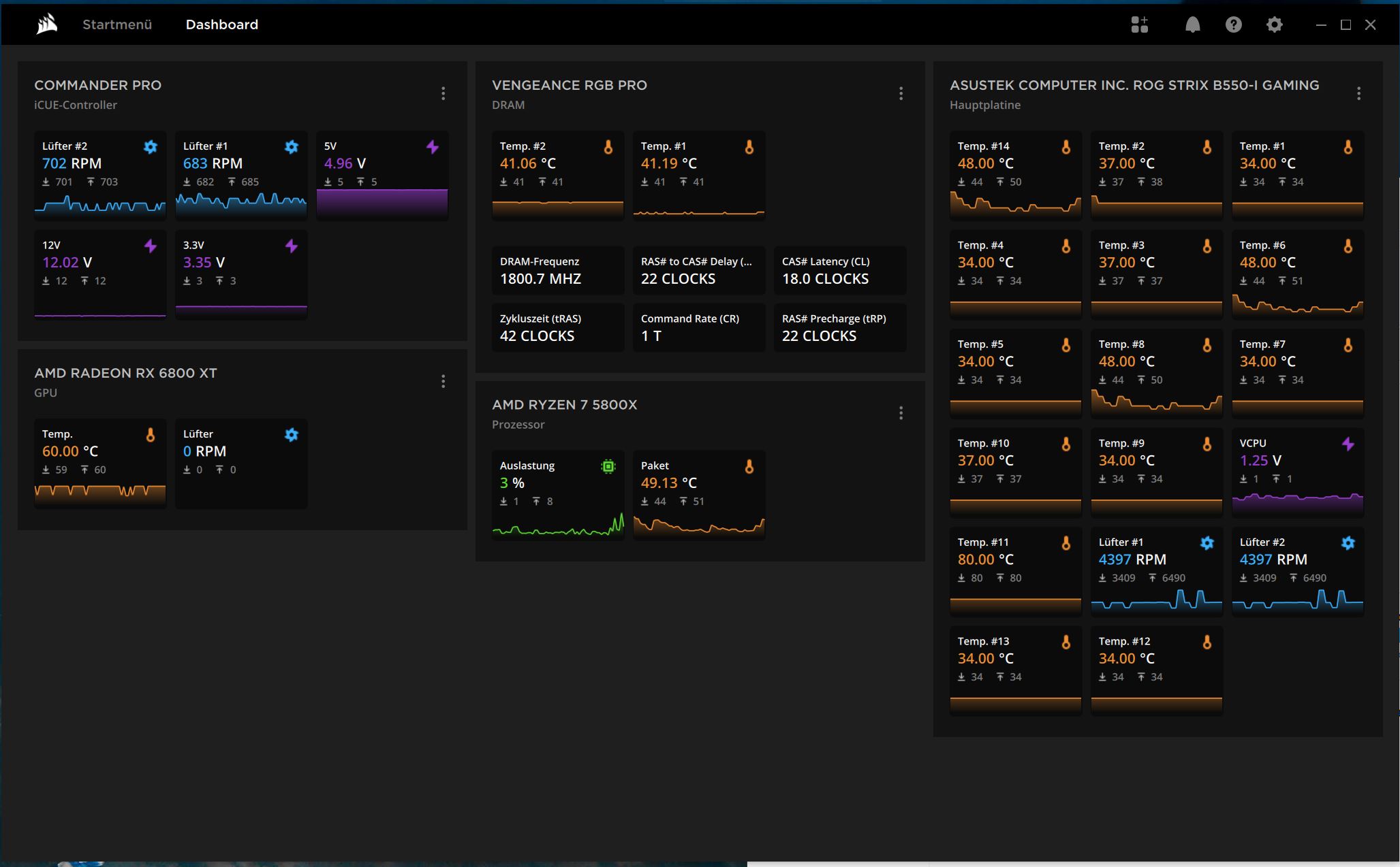

Viel mehr sagt mir iCue nicht...

Und wenn du das Dashboard mal aktivierst?
Ja, Drehzahl wäre notwendig zu wissen. Mein 150 Platinum ist sehr leise, aber ich hatte vorher ein 115i für 4 Jahre und dann war die Kühlleistung auf einmal fast futsch, neue AIO musste her. Das ist dann das Dumme an diesen Dingern, aber ich nehme das in Kauf.
@Tunguska: Alle Anzeigeelemente aktiviert
Das blöde ist: Der Commander Pro lässt scheinbar von der AIO nichts durch
Die Lüfter, die am Commander Pro angezeigt werden, sind die Front-Gehäuselüfter... Dieser kann ich in iCue auch mit einer Lüfterkurve regeln

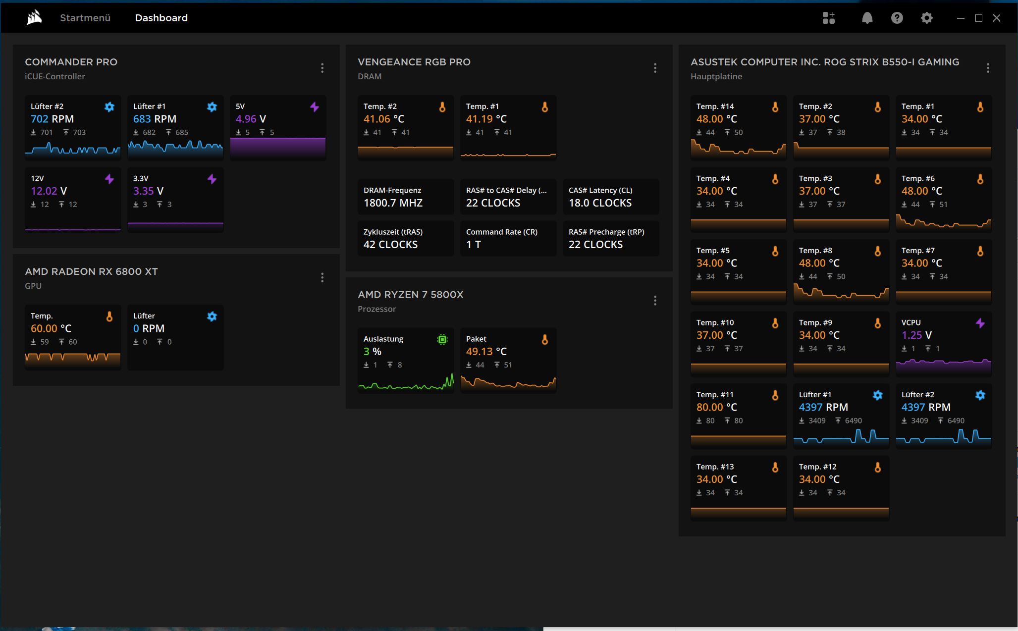

Seh ich grade... Welche Lüfter werden beim Mainboard angezeigt?
Das sind garantiert keine Lüfter, solche Drehzahlen würden den Motor sehr schnell zerstören. Ich glaube so 1800-2000 RPM sind oft das höchste.
An Deiner Stelle würde ich zumindest temporär mal die Lüfter so anschließen, wie Corsair das spezifiziert, dann mit iCUE mal etwas rumspielen um herauszufinden, was denn los ist. Das heißt ja nicht, der Commander muß raus, aber iCUE ist eigentlich recht ordentlich auszulesen, und man kann eigene Lüfterprofile anlegen.

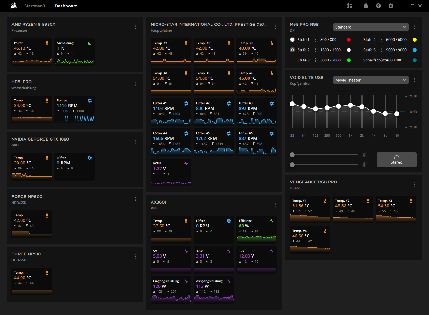

@mwittrock82
Habe meinen Beitrag gefunden. Schau mal dort siehst du meinen Screenshot und auch wie ich den Commander bezüglich der Kühlung konfiguriert habe. Mit Lüfterkurve für die AiO und die vier Gehäuselüfter.
https://www.computerbase.de/forum/t...ehen-nicht-unter-600rpm.2033940/post-25866088
