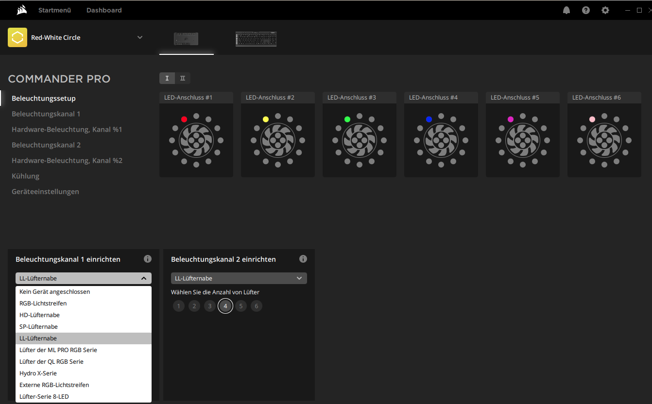

Könnte sein dass du über iCue erst den Lüftertyp richtig einstellen musst das es geht:
