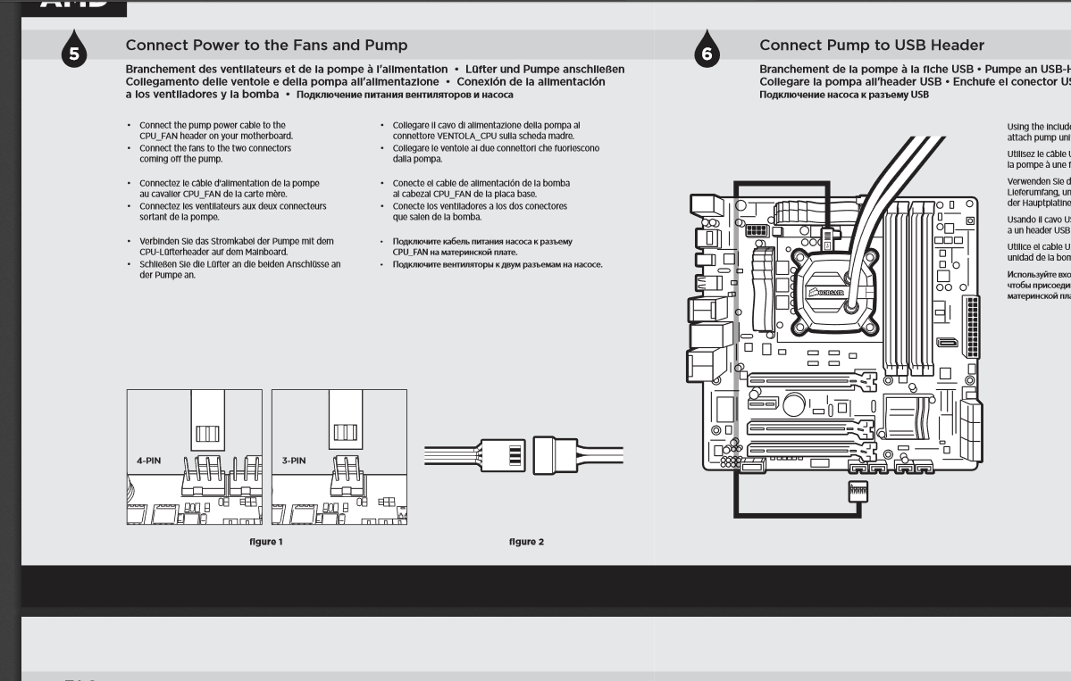

@Thema: Wird die Pumpe nicht über einen Laufwerkstecker mit Strom versorgt? Dann wird dir der Zalman Dreher nicht viel bringen, ausser du lötest ihn dazwischen. Ausserdem könnte ich mir vorstellen, das die mehr Saft zieht als der Zalman abkann.
Die Pumpe wird über den CPU Fan Anschluss mit Strom versorgt wieso sollte die Zalman Steuerung das nicht abkönnen der CPU Fan Anschluss vom Mainboard hält das doch auch aus?
Also den Stecker gibts nicht mehr bei der H100i GTX
Sehe ich auch gerade, die GTX hat wohl ne andere Pumpe. Dann kannst du das wohl machen. Vorher könntest du natürlich noch probieren, ob du die Pumpe nicht einfach übers Board runter regeln kannst (z.b. mithilfe von Speedfan) - wobei die meisten heutigen Boards ja leider die 3 Pin Anschlüsse nicht mehr regeln.
@digitalangel18 So schauen die Anschlüsse jetzt aus wie ihn dem angehängen Bild von mir.
