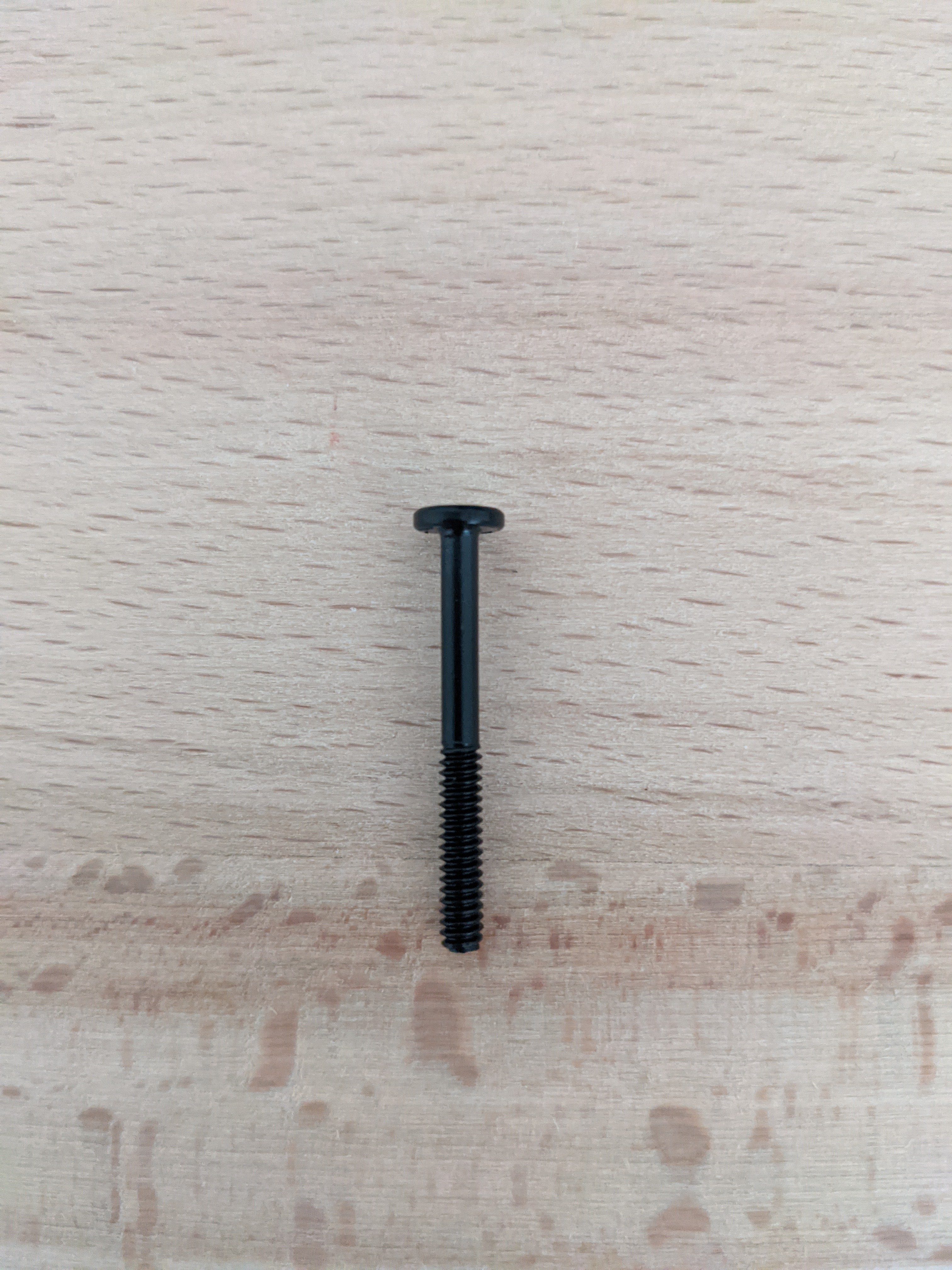

ich habe oben genannte Karte bei Kleinanzeigen gekauft. Gebraucht ohne sie mir vorher anzuschauen.
Es fehlen die Befestigungsschrauben, siehe Handbuch .
  • Long Fan Screws
  • Radiator Screws
Ich würde gern wissen, wie lang die Schrauben sind und welche Gewindegröße das ist? Hab corsair schon zweimal angeschrieben, aber keine Antwort bekommen.
Kann mir das jemand weiterhelfen ?
Gibt es vielleicht alternative Befestigungsmöglichkeiten ?
Danke !

Das ist die Long Fan Screw mit der man die Lüfter an den Radi schraubt, Länge sind 33mm, Gewindelänge sind 15mm, Gewindegröße keine Ahnung, ca. wie HDD Schrauben.
Befestigung für Lüfter - Radiator ist M3x30 oder M3x35
Befestigung für Radiator am Gehäuse sind meistens M3x30 oder M3x35
Corsair nutzt afaik kein Metrisches Gewinde sondern UNC 6-32
