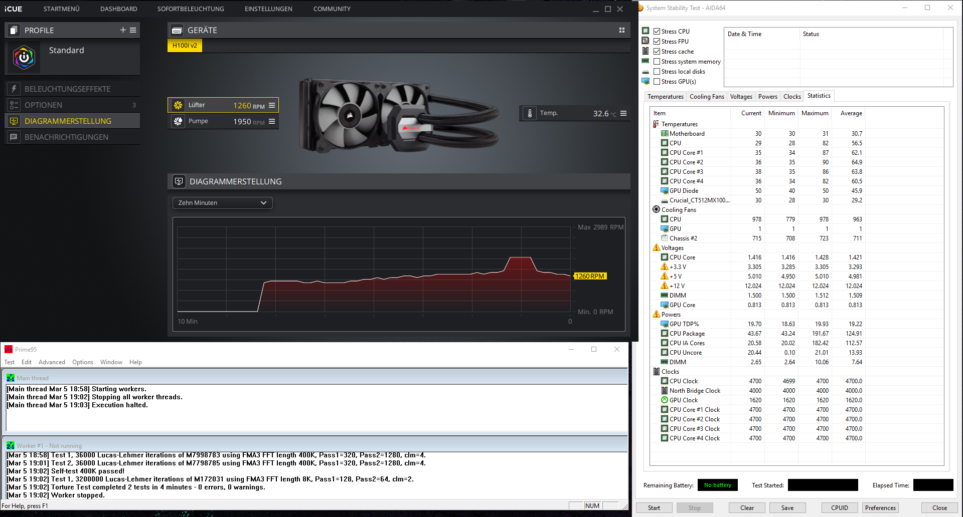

Hab nochmal kurz ein Prime Test gemacht. 4,7ghz mit 1,4v. Package 191W 😄. Hab danach ausgestellt da der Core auf 90°C ging. Hab auch die Lüfter mal kurz auf Balanced gestellt... hat aber nicht viel geholfen.
Teste jetzt mal mit Pumpe und Lüfter auf Extreme.
4,7ghz mit 1,4v. Package 229W und sprang dann auf 98°C 😄 Auch auf Extreme steigen die Werte von Pumpe und Lüfter nur leicht. Wasser mit 32°C auch easy.

Bei nur 32°C Wassertemperatur bei deinen Primetests sehe ich einen Montagefehler oder eine verhunzte LM Kur.

Über die Wassertemperatur hab ich mich auch ein wenig gewundert.. An eine "verhunzte" Hinrichtung oder einen Montagefehler hab ich auch nachgedacht - allerdings fällt die Temperatur sofort auf 30° wenn ich den Test stoppe, sodass ich das eigentlich ausschließen kann. Hab nur das feine Zeug von Thermal Grizzly verwendet und alles sehr gewissenhaft gemacht. Als WLP auch Thermal Grizzly. 4,7ghz und 1,4v sind halt für den i5 schon ne Hausnummer. Denke.. egal welche Kühlung ich da drauf packe.. 229W sind einfach zu viel für den kleinen Vierkerner!?

Kann sein, dass die 229W einfach zu viel Wärme auf dem Heatspreader bedeuten, aber 32°C Wassertemperatur sind da trotzdem zu wenig, sollte eigentlich deutlich mehr sein, das Delta zwischen CPU und Wasser ist mMn viel zu hoch.

Was mir noch zu der Wassertemperatur eingefallen ist.. ich glaube nicht, dass die 32°C die von der Pumpe ausgehende Temperatur war, sondern der Sensor die eingehende Temperatur misst. Macht auch irgendwie mehr Sinn..!? Klar wäre die ausgehende Temperatur auch interessant. Oder war euch das klar und die Differenz ist trotzdem merkwürdig?

Mir scheint die Temperaturdifferenz für einen Haswell auf 1.4V vollkommen im Rahmen zu sein.
