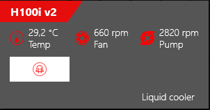

RPM von Pumpe und Fans: http://fs5.directupload.net/images/161007/voir6glz.png
(Die RPM von den Fans bewegen sich zwischen 660 - 780)

@Protest: Die Temperaturen sehen doch für Idle erstmal soweit in Ordnung aus. Wie ist es denn unter Last aus und welche Konfig hast Du für Deine CPU (Vcore, Takt)?

mit was steuerst du die?
wenn die 660 auch unter lasst sind brauchst dich nicht wundern das die cpu warm wird.
lade dir hier http://www.corsair.com/de-de/hydro-series-h100i-v2-extreme-performance-liquid-cpu-cooler
corsair Link runter um das zu regeln. da kannst auch ablesen mit was die pumpe läuft.
aber lass HWmonitor zu, die programme vertragen sich nicht.
