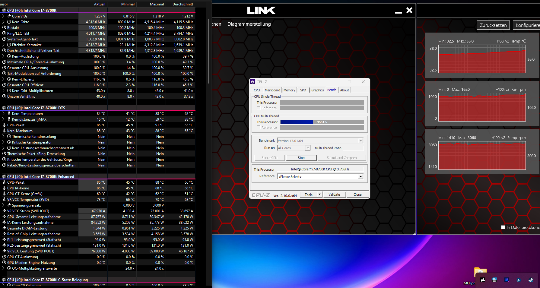

Danke für schnellen Antworten. Das etwas kaputt ist denke ich auch aber ich komme nicht drauf was. So sieht es heute morgen mit "kaltem" System aus, keine 5 Minuten gelaufen und nur vorher kurz die TDP wieder etwas erhöht:
Was ich nicht verstehe: Sollte nicht entweder die CPU zu heiß werden oder die Wasserkühlung? Warum wird beides gleich wärmer?
WLP passt doch auch nicht zu so warmer Kühlflüssigkeit, dann würde sich die Temp ja einfach nicht übertragen. Hmm..

Danke für den Tipp mit der Garantie. Ich habe jetzt noch weiter gewerkelt und ich das Verhalten hat sich wieder geändert:
Jetzt nach dem CMOS Reset sehen die Werte auf einmal ganz anders aus. Idle CPU bei 40-50 und Kühlmittel bei 39, unter schnellem Lasttest mit CPUZ Stress CPU Max bei 80 und Wassertemperatur nicht weit über 40.
Das kann doch nicht sein, Lüfter laufen gleich, Pumpe läuft gleich nur das Temperaturverhalten der CPU hat sich geändert obwohl ich vorher schon die Einstellungen resettet habe und massiv undervolted habe mit -0,3 und TDP Begrenzung auf 50 Watt. Ich bekomme darauf keinen Reim, ärgere mich nicht gestern schon den Reset durchgeführt zu haben. Habe aber wirklich nicht geglaubt es würde einen Unterschied machen im Vergleich zu den Einstellungen zurücksetzen.

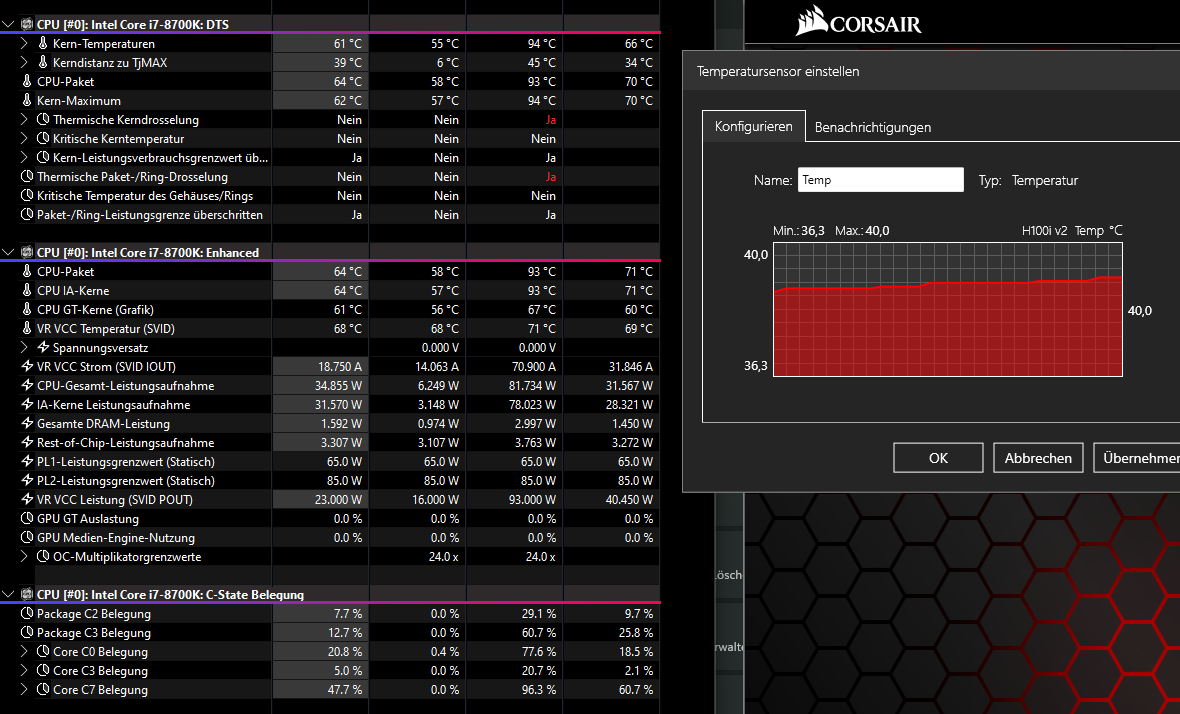

Habe den Corevolt jetzt auf 1.165 fest, rest stock nach cmos reset und ich throttle nur leicht im cinebench, sobald die TDP über 95 geht und die Temperatur auf über 95°C dann regelt er sich runter. Die H100i zeigt nach den knapp 10 Minuten bis zu 53°C an, Temperatur fällt danach relativ zügig. CPU direkt 47°C und die Wassertemperatur sinkt nach 2 Minuten um 5°C im selben Profil. Keine 5 Minuten später bei 43°C und CPU ebenso.
Die rechte Seite mit den Schläuchen wird merklich wärmer als die linke, also der erste Lüfter bläst sehr warme Luft und der zweite im Vergleich kalte. CInebench 2024 zeigt mir am Ende 486 Punkte an, was wohl ein guter Wert ist.
Ich bin erstmal zufrieden keine "großen" Probleme mehr zu haben, ein ungutes Gefühl, was da los war, bleibt aber.

Ja ich denke auch das etwas mit der AIO nicht stimmt, etwas verstopft an einer Stelle. Die Kühlflüssigkeit wird nach längeren Gaming trotzdem 50° obwohl der Prozessor nur etwas wärmer wird.
Der Radiator wird ein einer Seite deutlich wärmer als auf der anderen und die Schläuche sind warm, vielleicht habe ich das "kalt" falsch gedeutet weil viel Luftstrom unterwegs ist, so richtig kalt war gestern nichts.
Achja, zur Pumpenleistung habe ich nur das Diagramm rechts im Bild.
Jetzt etwas tauschen möchte ich nicht also habe ich den undervolt noch etwas weiter nach unten angepasst und die TDP auf 65w long und 85 short gesetzt, damit kann ich das System sehr leise benutzen und die Temperatuten bleiben "stabil". Die 23% weniger Leistung (Cinebench) nehme ich in Kauf zwecks Temps und Lautstärke. Im Alltag merke ich davon wohl kaum was.
Was anfangs aber mit dem BIOS los würde ich trotzdem gerne wissen. Falls jemand die Zahlen der CPU deuten kann und eine Hypothese hat, welche Werte im Bios trotz (mehrmaligen) zurücksetzen auf Standardeinstellungen falsch liefen. Das ein reiner CMOS Reset so große Auswirkungen hat, ist doch auch nicht normal.
