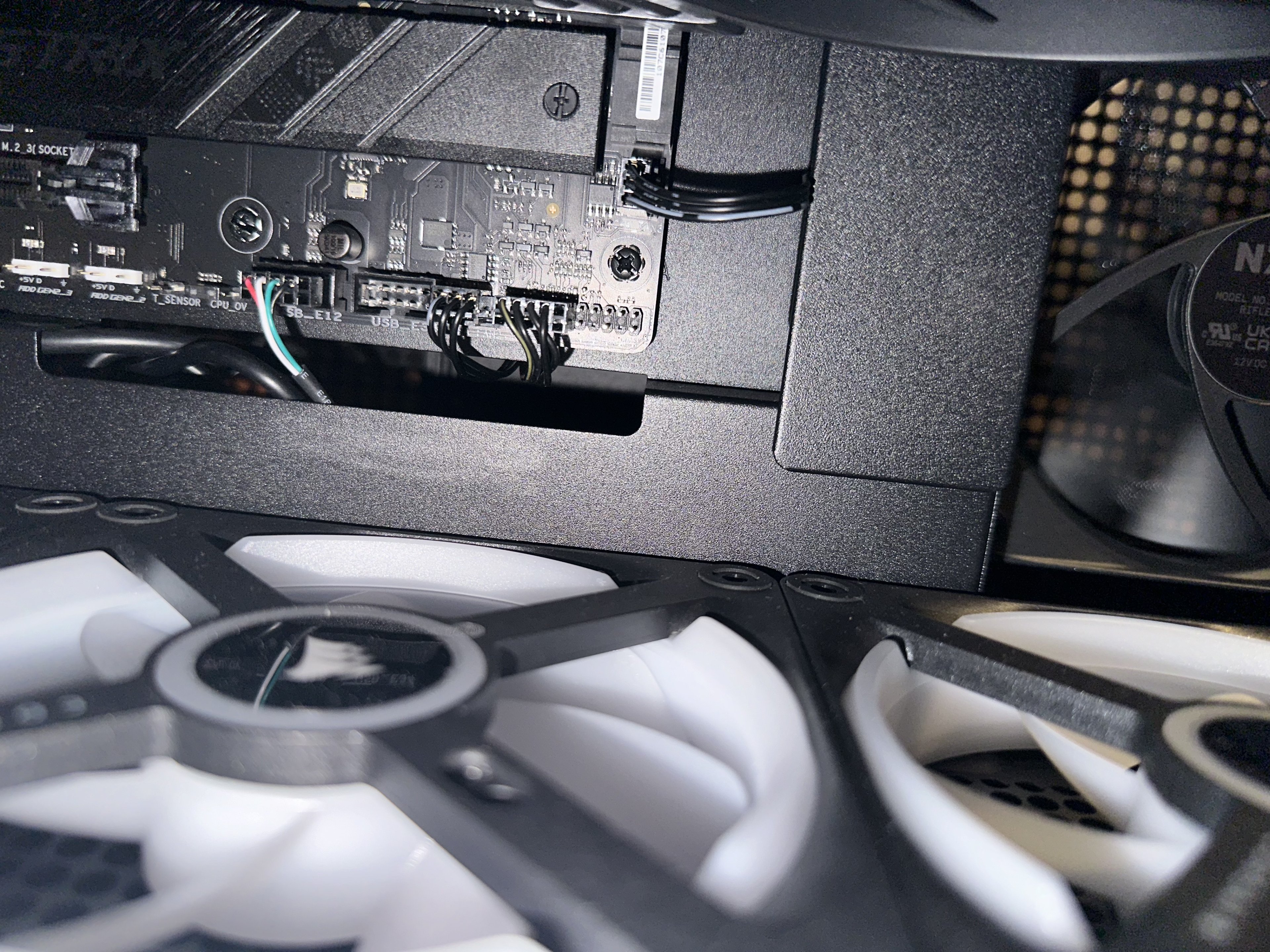

Hallo Zusammen,
Und zwar habe ich gestern ein Gamer Pc zusammen Gebaut es hat auch alles funktioniert außer meine Corsair Lüfter
Ich habe die hier: Corsair Lüfter das sind meine einzige Corsair Lüfter da mein Corsair AIO zu groß ist fürs Gehäuse und ich mir die 360mm holen muss.

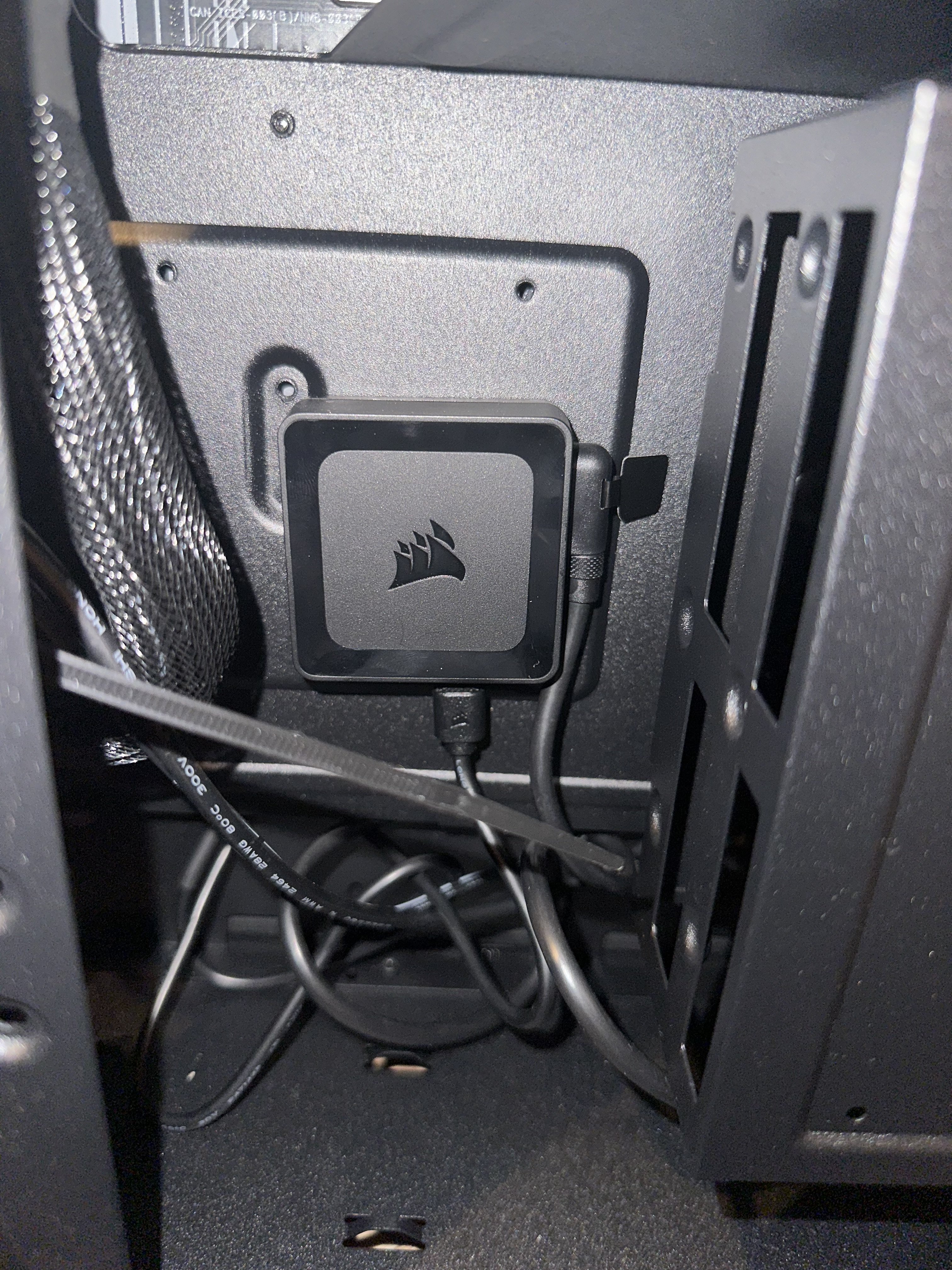

Ich habe die 3 Lüfter trotzdem am iCUE Controller angeschlossen weil ich nicht weiß wie ich denn sonst anschließen soll.
Ein Kabel vom Controller ist am mainboard angeschlossen am USB Slot ganz unten und der andere am Lüfter
Der aktuellste Treiber ist auch drauf
Habe schon öfter nach Videos geguckt da wird aber nicht gezeigt wie man solche Lüfter alleine anschließt (und ich bin mir sicher das es gehen sollte)
Die Lüfter drehen sich nicht und leuchten auch nicht
Danke im Voraus
Normalerweise brauchst du auch noch Strom über einen SATA oder Molex Anschluss vom Netzteil bei den RGB Controllern.

hab oben Bilder grade nachträglich eingefügt wie es grade aussieht.
Ich dachte das Kabel was am USB Slot vom Mainboard angeschlossen ist verteilt das Strom

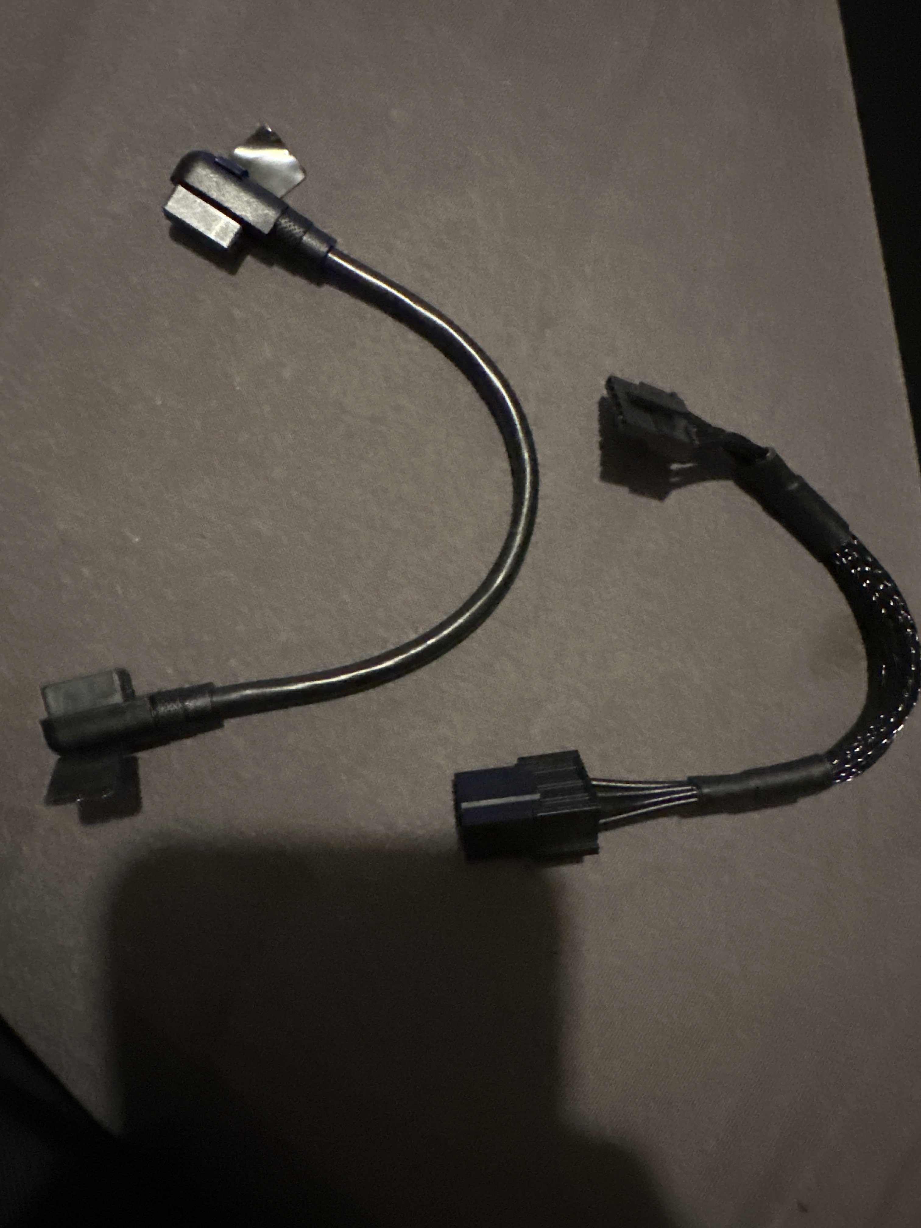

Habe nochmal die mit gelierte kabeln angeguckt könnte es sein das es der dickere hier ist was fehlt um zu funktionieren?
Der ist aber ziemlich kurz
Das Kabel rechts muss an einen 6 Pin PCIe ans Netzteil (normalerweise für die Grafikkarte).
Ungewöhnlich aber bei dem iCUE LINK SYSTEM HUB ist das so.
Reaktionen: Yusef
Perfekt das war’s hab grade ein Video angeschaut und es hat geklappt.
Man muss extra vom Netzteil ein ein Kabel was dazu passt nutzen weil es beim Lüfter nicht dabei ist.
