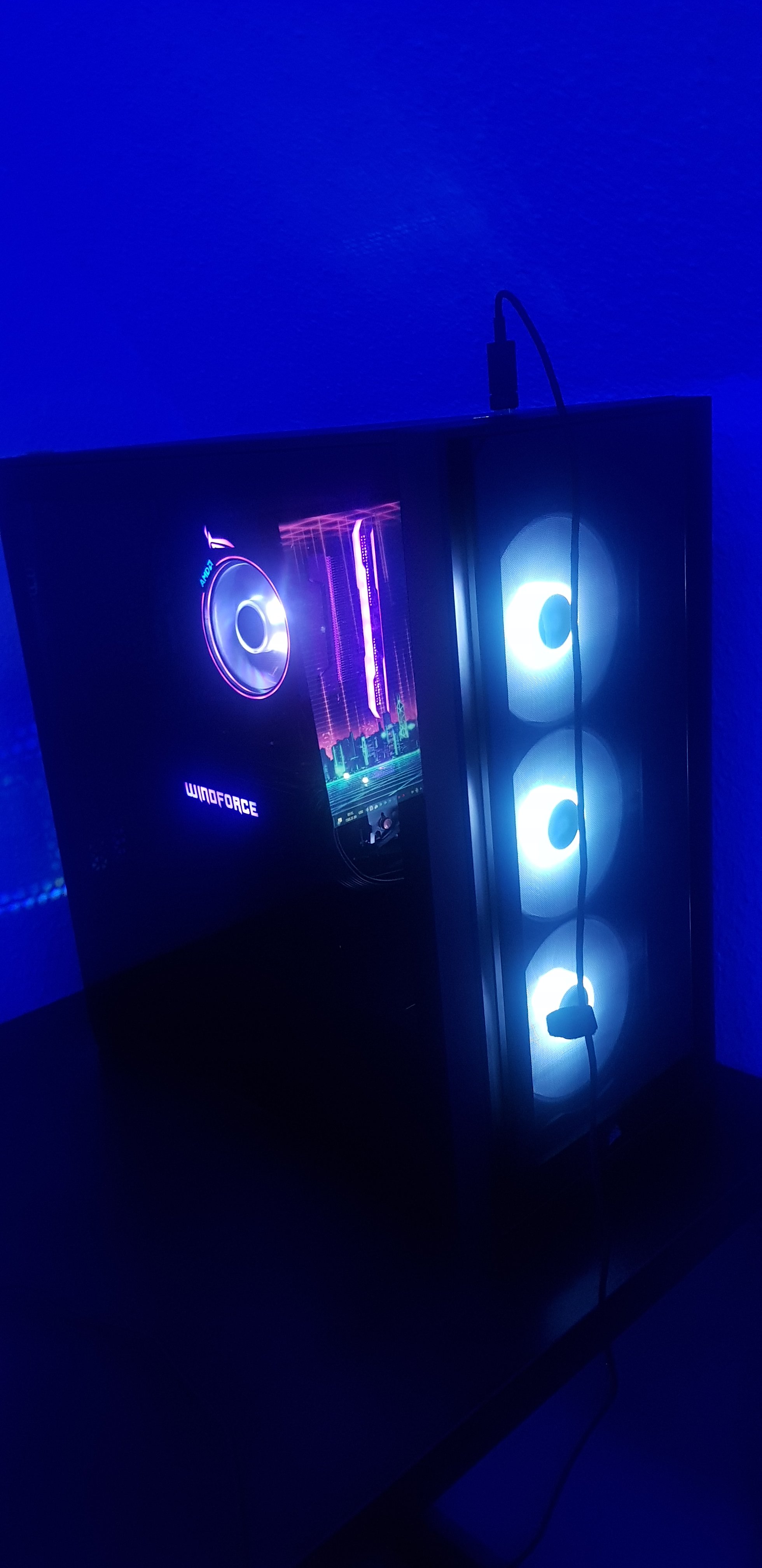

Ich habe bis auf die SSD eine neuen PC zusammengebaut. RAM, sowie Kühler und die Pheripherie funktionieren einwandfrei, aber der Corsair Node Core wird nicht in iCue angezeigt. Die Lüfter laufen, aber leuchten nur in Weiß.
Der Node Core ist am Sata Anschluss sowie am USB 2.0 Header am Mainboard, sowie es im Handbuch steht. Ich habe schon iCue schon 2x neu installiert und mehrere Sata Anschlüsse am NT getestet. USB kann ich nicht testen, da mein Mainboard nur einen USB 2.0 Header hat. Richtig nacheinander eingesteckt sind die Lüfter schon von Haus aus.
