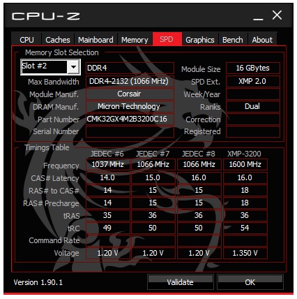

habe folgendes RAM-Kit: 32GB Corsair Vengeance LPX schwarz DDR4-3200 DIMM CL16 Dual Kit
auf einem MSI B450 Tomahawk Max mit Ryzen 5 3600. RAM steht auf der Kompatibiliätsliste des MB mit 3200Mhz drauf.
Grund für den Kauf des RAMs war, dass ich davor auch solche ohne Probleme hatte und vor allem von der schlichten Optik überzeugt war.

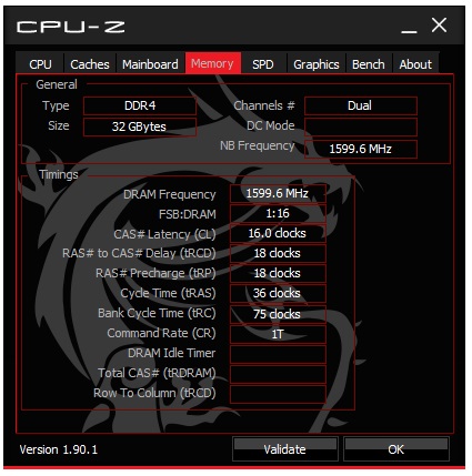

Das System ist 3 Wochen alt und lief bisher ohne Probleme im RAM Bereich. Riegel sind korrekt gesteckt (A2+B2) XMP hatte ich aktiviert und wurde im BIOS als auch unter CPU-Z mit den korrekten Taktraten angezeigt.

Daraufhin Memtest86 4 Passes laufen lassen und bei aktiviertem XMP bekam ich insgesamt 11 Fehler in unterschiedlichen Tests und Threads (CPUs).
Daraufhin habe ich XMP ausgeschaltet und Memtest nochmal durchlaufen lassen, ebenfalls Fehler beim 4. Pass (die 3 davor fehlerlos).
