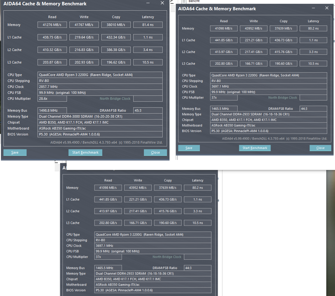

ich hätte ein paar Fragen:
ich habe den "CMK8GX4M1D3000C16 Corsair Vengeance LPX 1x GB" 2x verbaut. (Laufen auch im Dual Channel)
Die Timings sind mit 16-20-20-38 angegeben. Bei Crosair ist das Kit aber mit 16-18-18-36 angegeben - so hab ich es jetzt auch laufen.
Ist da noch mehr rauszuholen oder ist eher davon abzuraten? Macht es eigentlich aufgrund der CPU Sinn über 2933MHz zu laufen?
Hab mal eine Grafik angefügt, passen die Werte? Userbenchmark bewertet den Ram nicht so gut. Und eine Frage noch, die "Secondary Timings" im Bios lieber unangetastet lassen oder?
Lieber dann die Timings verbessern, oder die Bandbreite erhöhen falls das wegen der CPU Sinn machen sollte?

Insbesondere bei deinem Ryzen würde ich versuchen, das beste aus dem Speicher rauszuholen was geht.
Eine pauschale Antwort gibt es da nicht, das hängt von zu vielen Faktoren ab, die Güte der Chips auf den Speichermodulen, das Board, den Speichercontroller auf der CPU.
Ryzen freut sich sowohl über bessere Timings als auch über höheren Takt, probier einfach rum, was dein System da mitmacht.
Also bei den Timings nimmt er stabil nur die zwei oberen Werte an. Hab alle Kombis durch am besten läuft es auf den Standard Timings und dann anstelle der 3000MHz auf 3200MHz.
@ZeroCoolRiddler hab ich natürlich schon geschaut..
