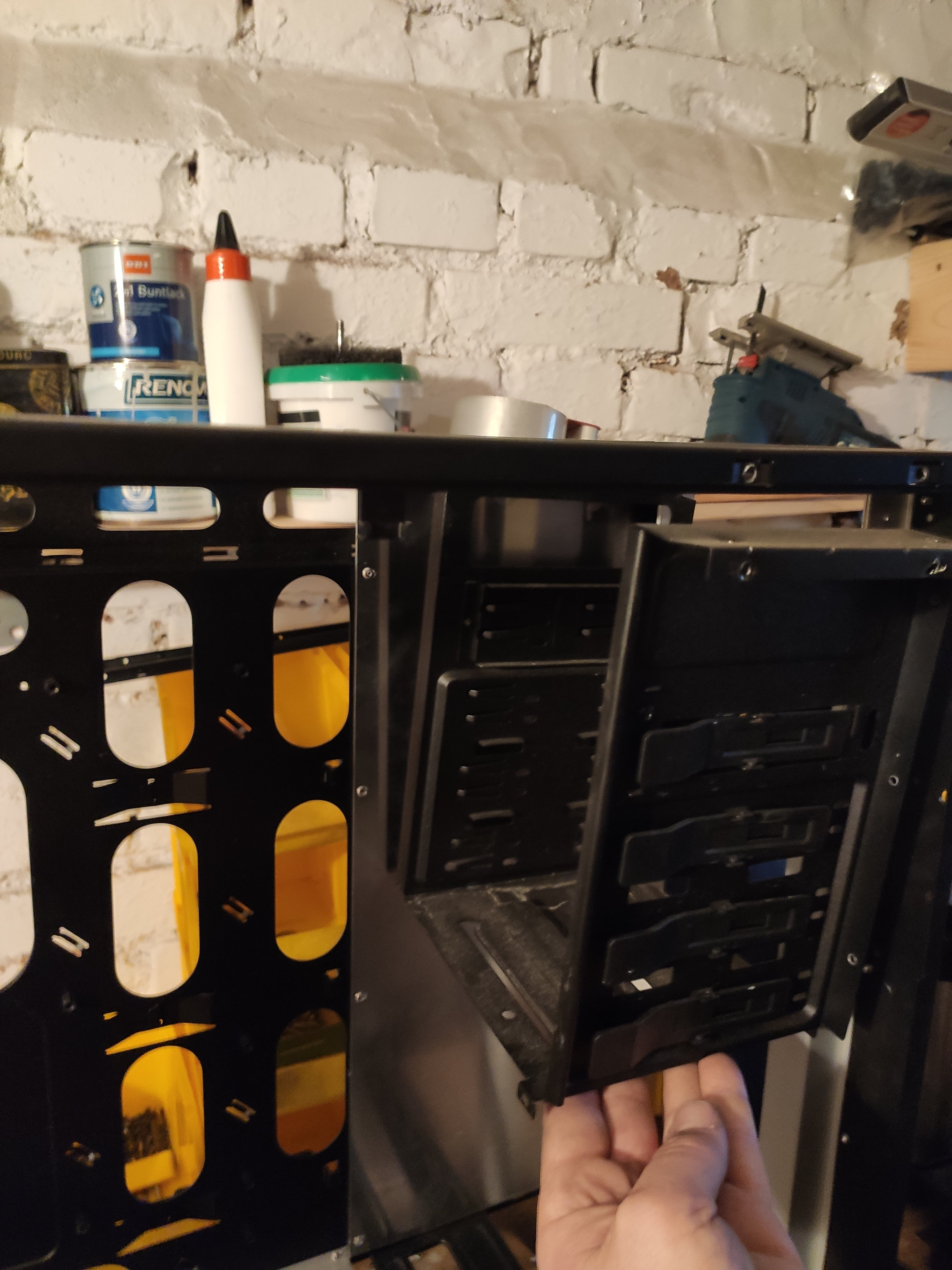

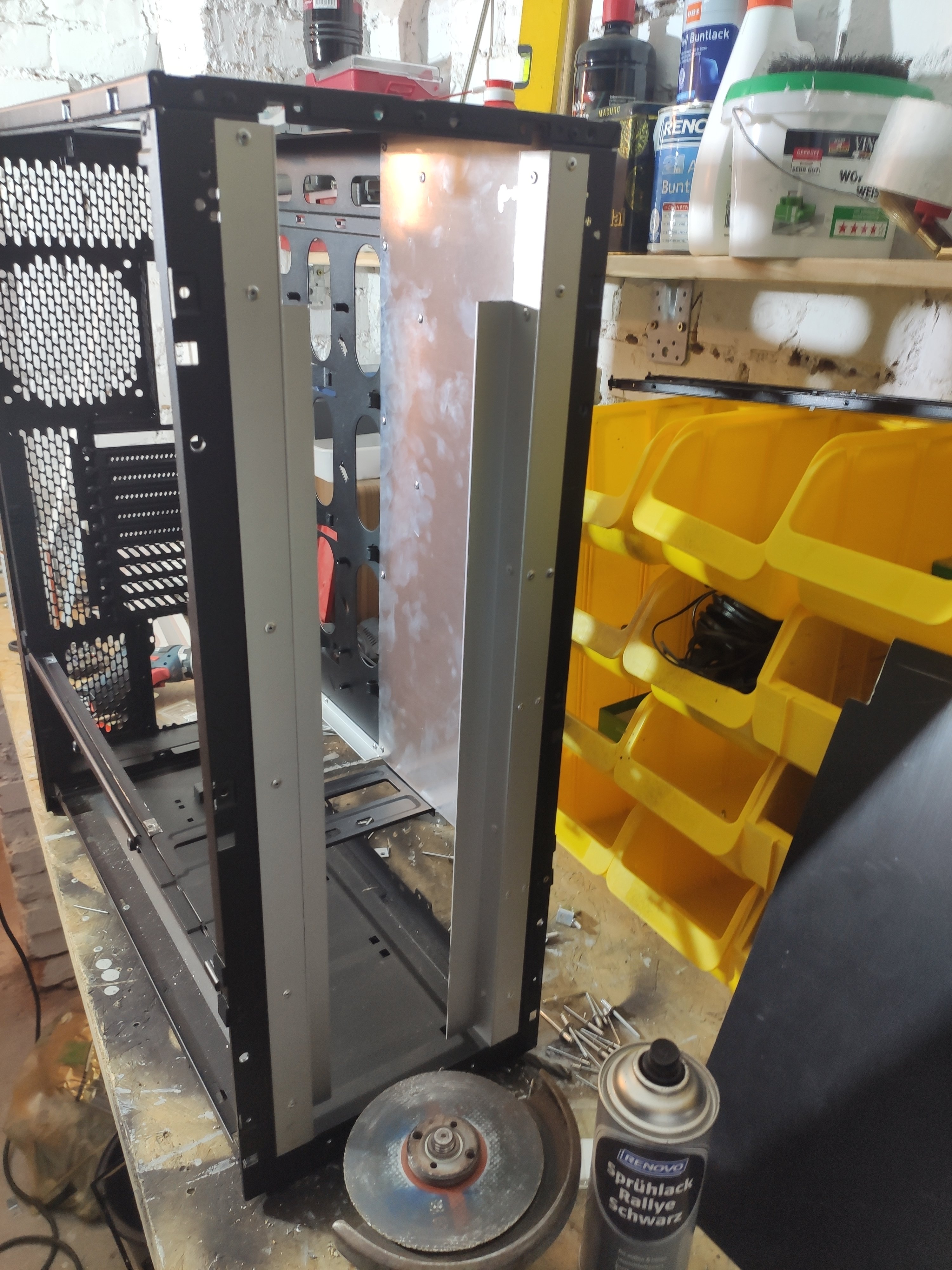

Die Front ist sehr zerklüftet und an einer Stelle wo früher ein 5,25" AGB steckte ist nun ein Loch da die Blenden fehlen.
Außerdem braucht niemand mehr 5,25" DVD-Laufwerke usw deshalb wird der Platz für ein AGB-Pumpen-Combo frei gemacht.

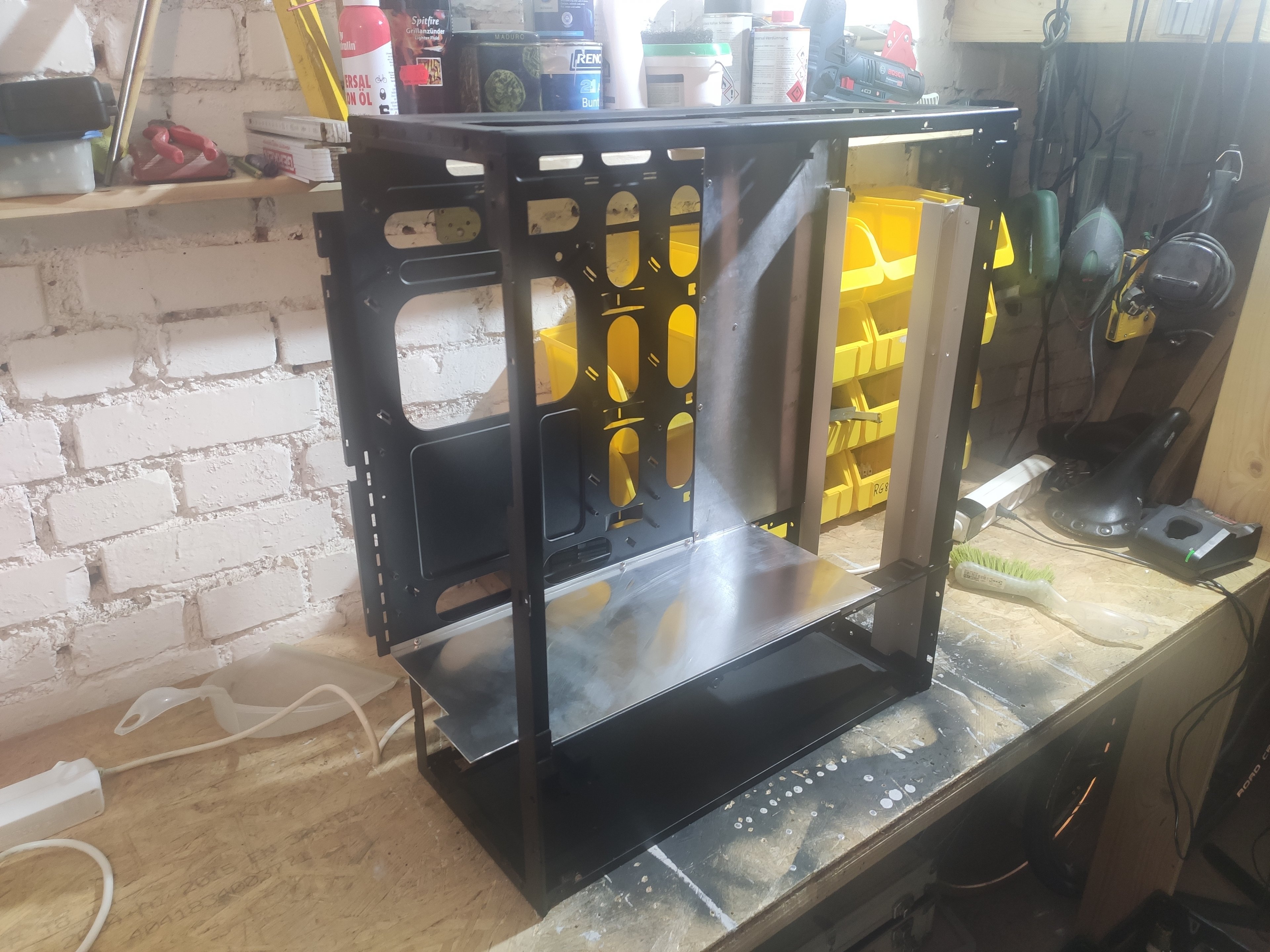

Niete weggebohrt und raus mit dem Schacht.
Da nun ein Unschönes Loch im Tower ist hab ich ein Stück blech als Blende eingenietet.

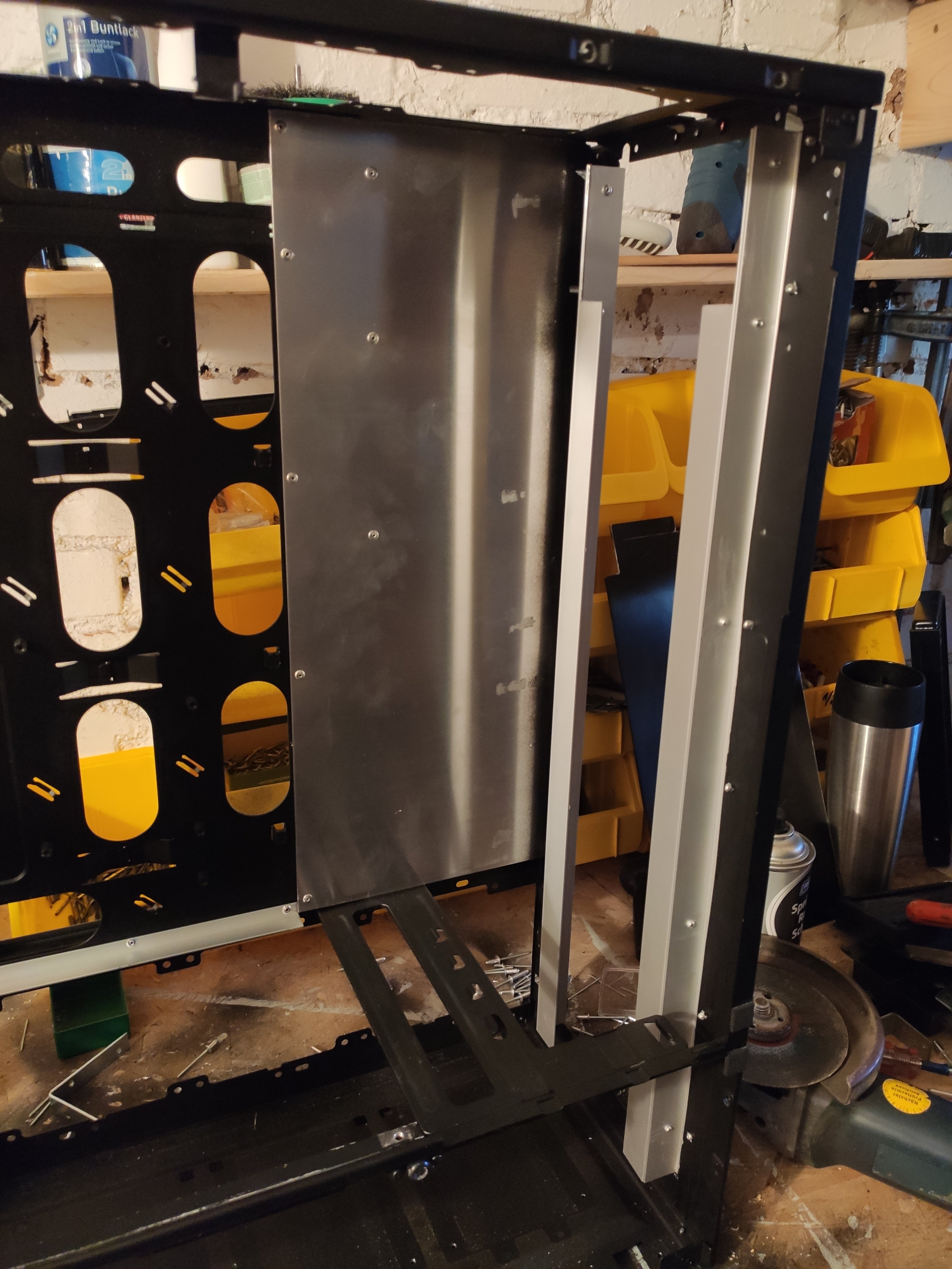

Die front hab ich auch von unten bis oben aufgeschlitzt. An die Alu-Winkel kommt später mal ein 480er Radiator.
Dadurch wäre in dem Tower nun platz für 3 x 480mm Radiator.

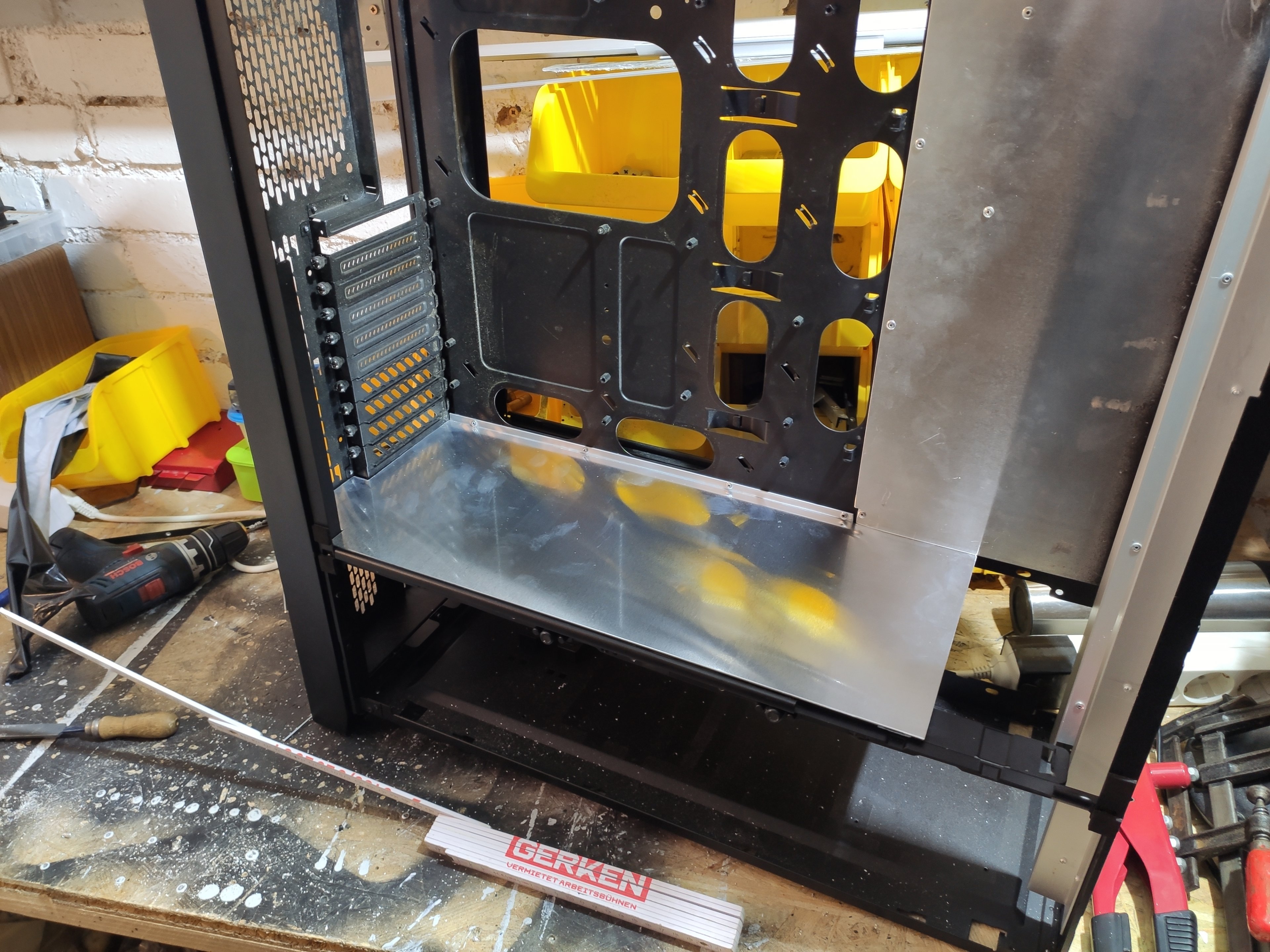

Der Obsidian 900D hat von Haus aus keine Netzteil-Kammer. Deshalb blech über das NT und die 3,5" Schächte.
Vorn sind noch 80mm Luft für den NexXxus Monsta Radiator. Leider geht so kein Push/Pull. hätte ich mehr Luft lassen müssen.

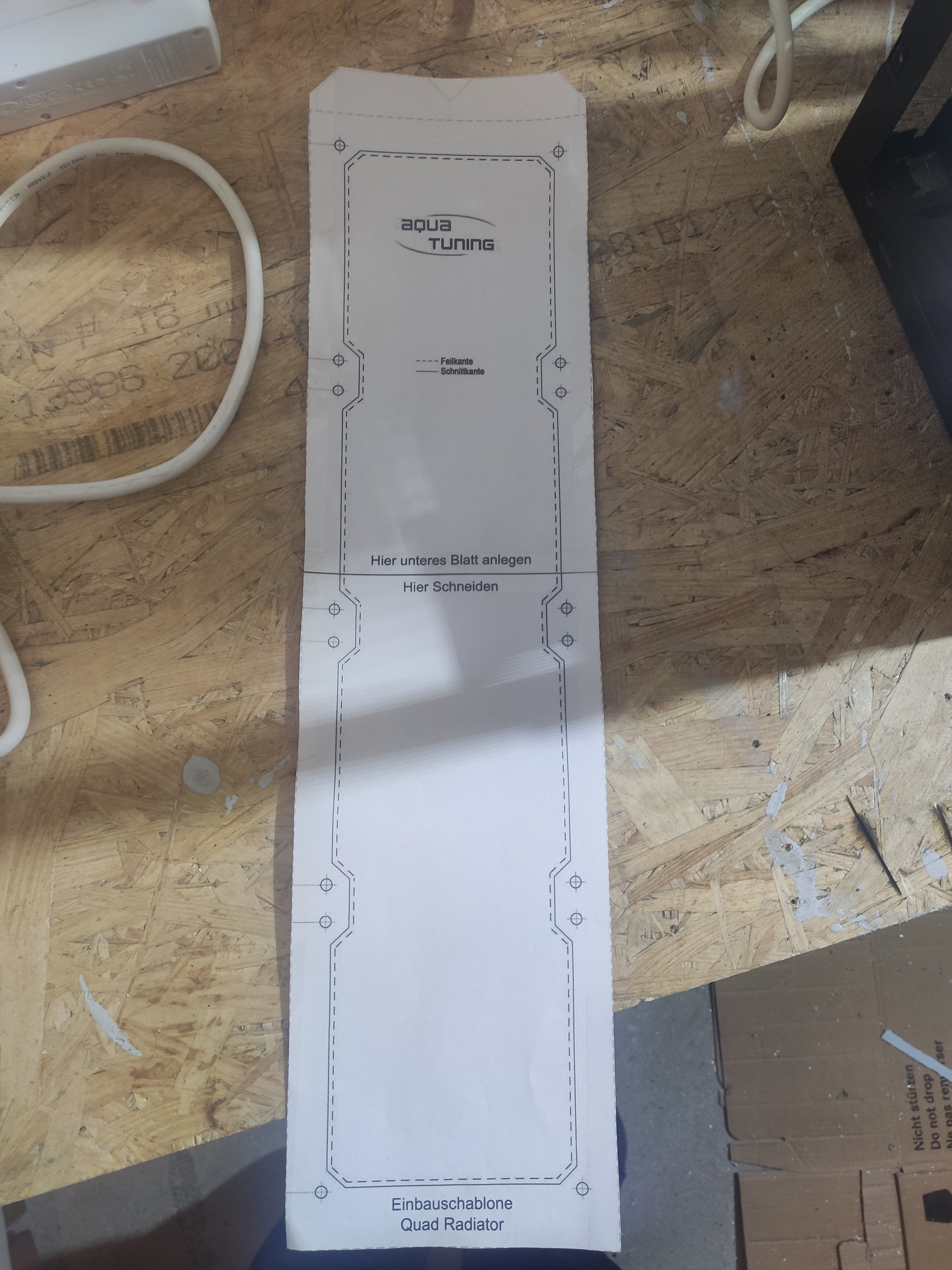

So, anstatt abzukleben hab ich den Tower komplett zerlegt. Werde nun das ganze Innenleben lackieren damit es einheitlich wird. Morgen dann schleifen, entfetten, grundieren.... lackieren :heul:
Achso, danke an Aquatuning für dieses simple aber geniale Tool xD.
200ml Grundierung und 400ml Lack, in 4 Schichten, später.
Jetzt mindestens 24h aushärten lassen.

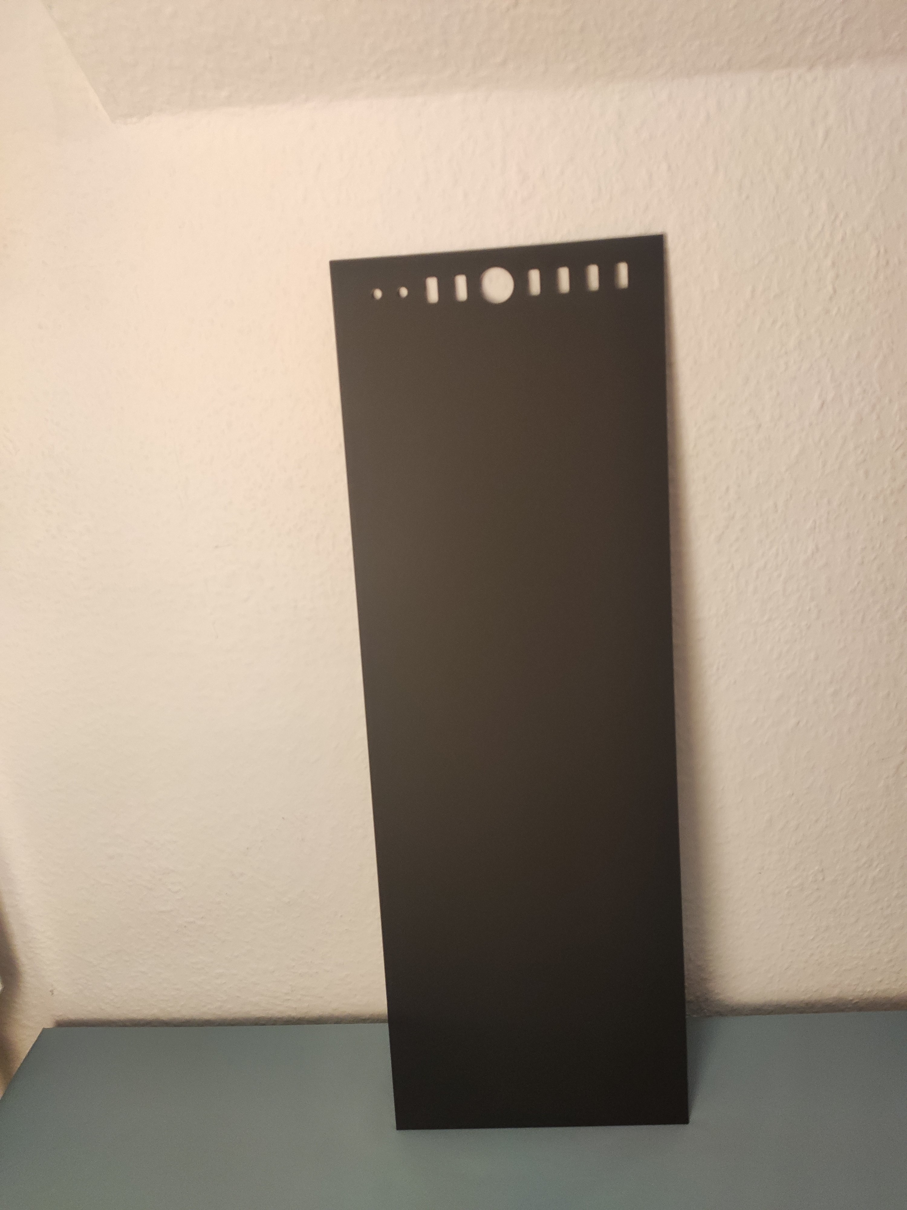

Heute kam auch noch Post aus Portugal. Großes Lob an "ColdZero". Verkaufen Modding Teile für 8 Jahre alte Tower in einer mega Qualität. Nix mehr zu sehen vom 5,25"-Schacht in der Front.

Neu cleane Front ohne 5,25" Blenden. Nochmal dickes Lob an ColdZero.

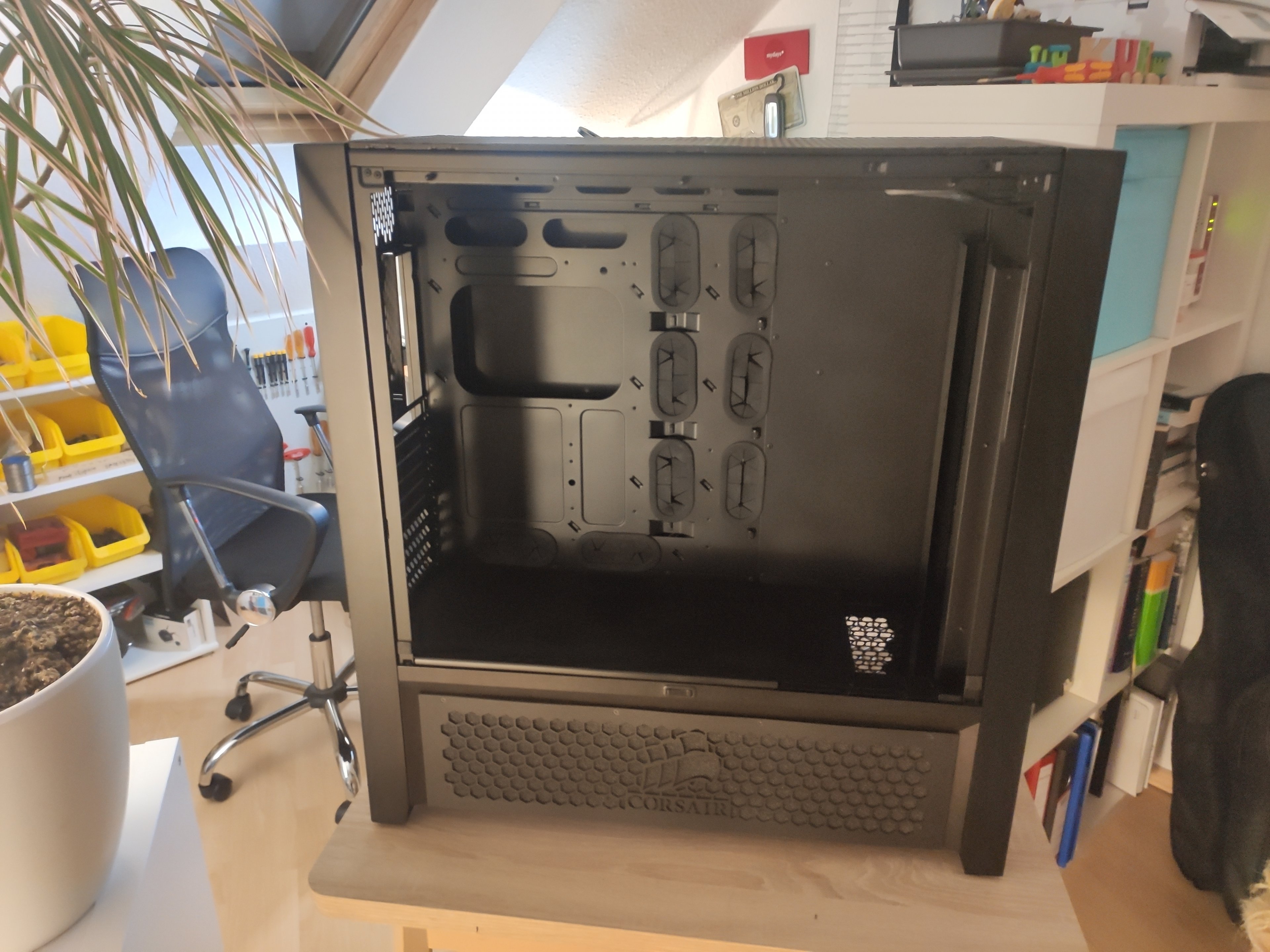

Neuer cleaner Innenraum ohne 5,25" Schacht und 3,5" Bracket. Netzteilkammer von Mainboardkammer getrennt. Rechts in der Front der neue 480mm Radiator-Mount.
Anstatt 15x 3,5" Festplatten nun nur noch Platz für 6. Sollte aber reichen.
Außer ich möchte unten noch den dritten 480mm Radiator verbauen. Dann müssen auch diese 3,5" Brackets raus, aber 2x 480mm Radiator sollte reichen.

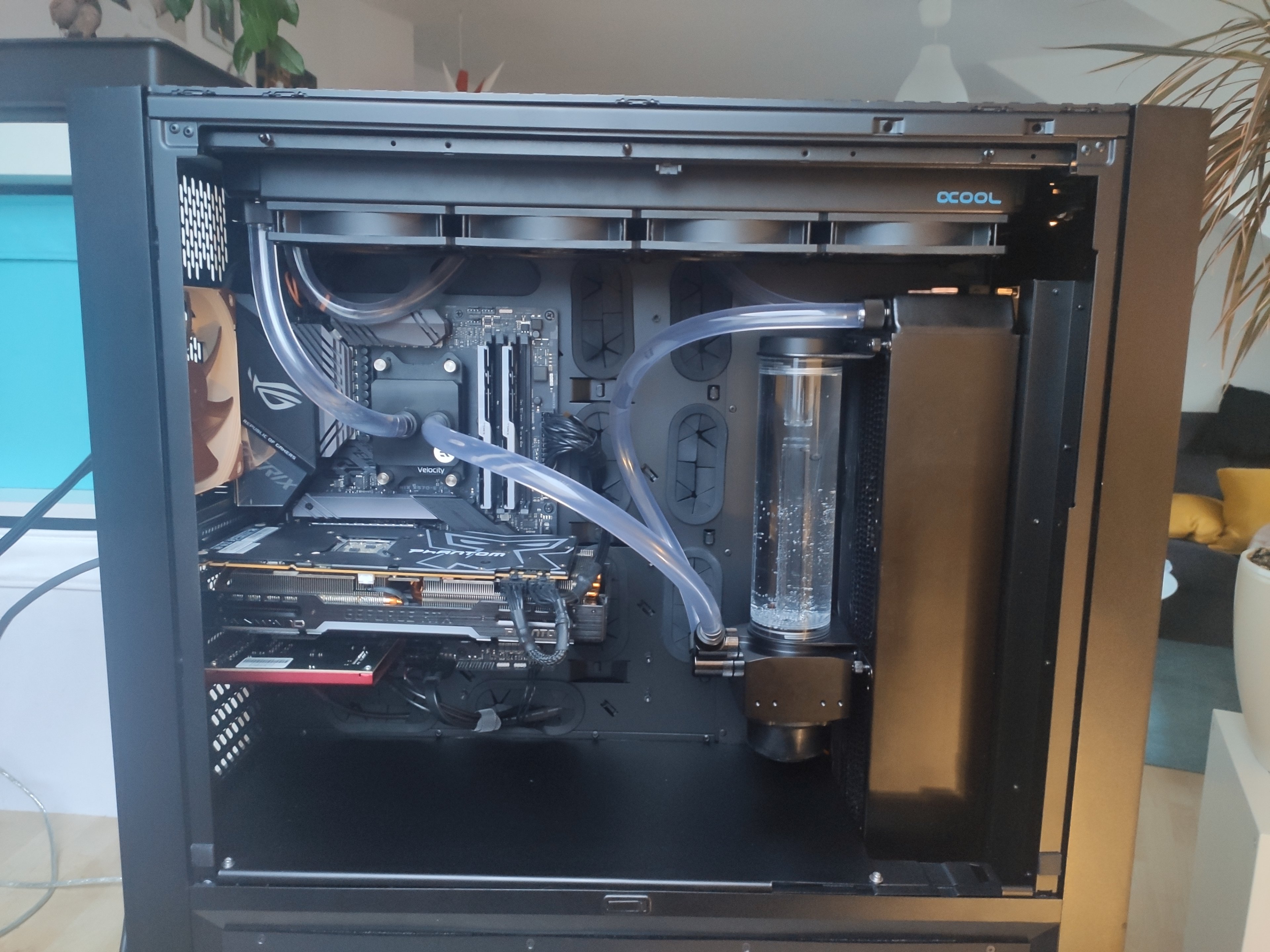

Hardware is drin, erstmal mit einem Ryzen 3600 bis endlich was zu kaufen gibt.
Zu früher schon eine dolle Veränderung.
Irgend ein Radi blubbert leider, hab früher das Case immer so lange gewendet bis es weg war. Geht mit dem Klotz nicht da das Ding gefühlt 80 Kilo wiegt xD.
480er NexXxos XT45 mit Arctic P12, 480er NexXxos Mosta mit Noctua P12 und einem NF-A14 im Heck.
Gesteuert über die Aquacomputer Octo. Geniales Teil.

Also in der Front ist der 480er Monsta und im Deckel der XT45 auch in 480mm Länge.
Wenn ich die HDDs raus werfe könnte unten noch ein 480er slim rein.
Das ist aber bissel Viel für den kleinen Ryzen 3600.
