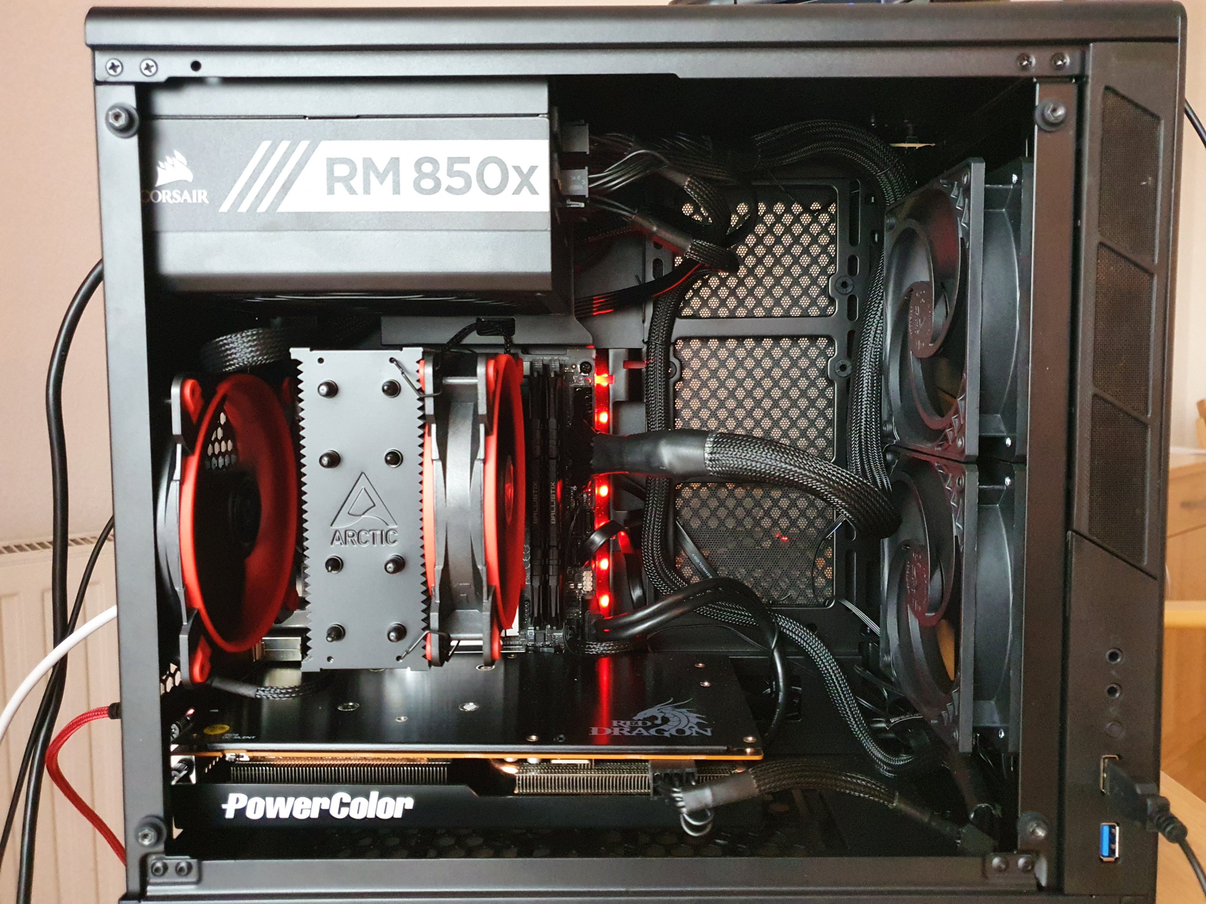

Hallo Zusammen!
Kurz die Eckdaten des Systems: Metallicgear Neo Mini V2, Gigabyte Aorus Pro Wifi B450, Ryzen 3 3300x, 2x 8GB Crucial Ballistix 3600 Mhz Cl 16, Powercolor Rx 5600 XT Red Dragon, Arctic Freezer Esports 34, 2x Arctic P12 (in), 1 Arctic Bionix F120 (out), Corsair RM850x (mit Lüftergitter nach unten montiert).
Läuft alles eigentlich "rund" und leise.

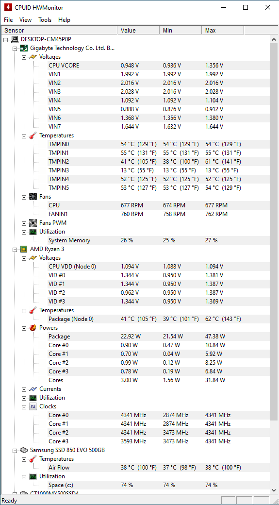

Zum Problem: Sogar im Idle mit offenem Gehäuse (bei ca. 22 Grad Raumtemperatur) springt immer wieder der Lüfter des Netzteils an und verursacht dabei schabende / kratzende Geräusche. Durch Druck auf das Lüftergitter des Netzteils verschwinden diese!
Mir ist bewusst, dass das Gehäuse kühlungsmäßig nicht optimal ist (wollte damit eigentlich nur eine neue RX 6800 testen und habe aufgrund deren Länge vorhandene Mini-ITX Komponenten aus einem Geek A40 eingebaut), evtl. vom CPU-Kühler warme Luft aufsteigt und das Netzteil erwärmt. ABER: der Lüfter des Netzteils sollte eigentlich erst bei ca. 30 % Last LEISE anlaufen und ich habe zur Vermeidung eines evtl. Wärmestaus bewusst das Seitenteil entfernt.
Daher meine kurze Frage in die Runde: liege ich richtig, dass ein Defekt an meinem (neuen) Corsair RM850x vorliegt? Das selbe Setup lief mit einem Corsair SF 600 ohne Probleme und vor allem lautlos.
Herzlichen Dank für Euer Feedback!
P.S. ich hoffe, ich habe beim Einfügen der Bilder keinen Fehler gemacht, ist mein erster eigener Thread
P.P.S. das Kabelmanagement ist dürftig, leider ist auf der Rückseite des Gehäuses zu wenig Platz
