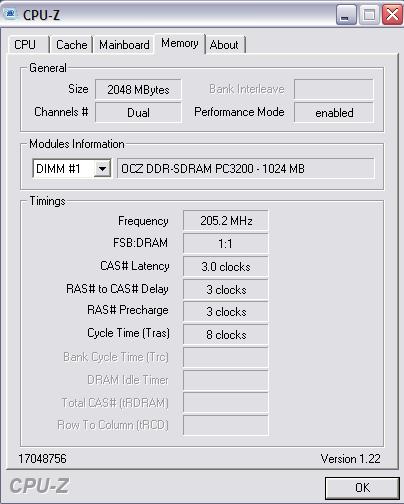

Komische Probleme die du da hast.
Ich hab hier schon seid geraumer Zeit die OCZ 1 GB Module im Dual-Channel-Modus laufen. Keinerlei Probleme gehabt.
Sie laufen, wie du beschrieben hast, bei normalen 2,6 Volt und 3-3-3-8. Ob da zwischen Corsair und OCZ allerdings Unterschiede bestehen, glaube ich kaum.
Allerdings ist das hier nen P4-Mainboard :)
