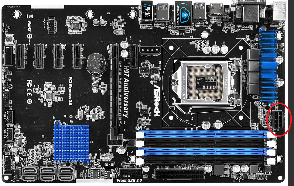

ich habe kleine Probleme mit meinem heute zusammengebauten PC.
Ich habe alle Teile an mein Mainboard angeschlossen. Wenn ich ihn nun anschalte gehen kurz die Lüfter von CPU, GPU und Gehäuse an, aber nach ca. 3 Sekunden wieder aus. Das heißt der PC startet nicht (Bildschirm bleibt auch schwarz). Ich habe bereits, wie in anderen Foren beschrieben, bei allen Komponeneten überprüft, ob sie richtig angeschlossen sind und JA das sind sie. Als weiteres Problem bzw. damit vlt. verbundenes, habe ich anscheinend ein Mainboard das KEINEN CPU Power Connector hat. Ich weiß jetzt nicht ob der PC nicht startet weil die CPU keinen Strom bekommt, aber ich vermute es hängt damit zusammen.
Jeder Ratschlag wie man den PC zum starten bringen könnte, bzw. eine Aufklärung über das CPU-Power-Connector- Problem/Rätsel, ist hilfreich
MfG yanakin1234

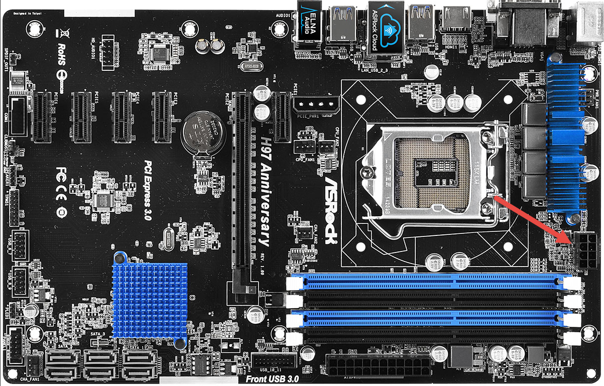

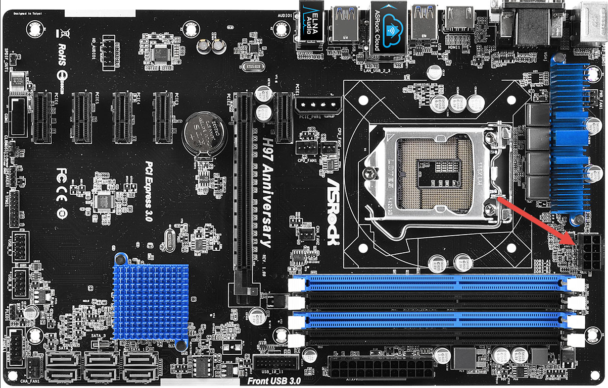

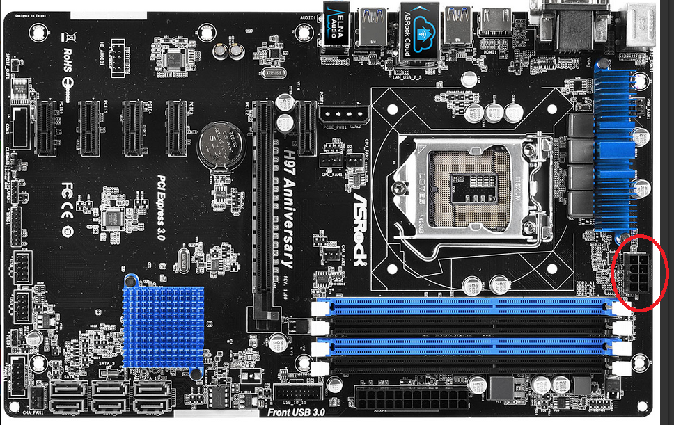

Oben zwischen RAM und dem Kühlkörper der Spannungsversorgung ist ein 8poliger Anschluss für den Stecker CPU-Zusatzstromversorgung.
Du hast sogar 2. Direkt neben den RAM Slots und neben dem PCIe x16 Slot.

Ja das dachte ich auch aber da steht "ATX Power" oder sowas dran und mein cpu kabel passt da nicht rein.
Dein Netzteil hat einen 4+4 Stecker, der da rein passt.
doch die 4+4 Pin oder 8pin CPU Stecker vom Netzteil passen da rein, du musst sie nur richtig rum Anschließen, die passen nur in eine Richtung
