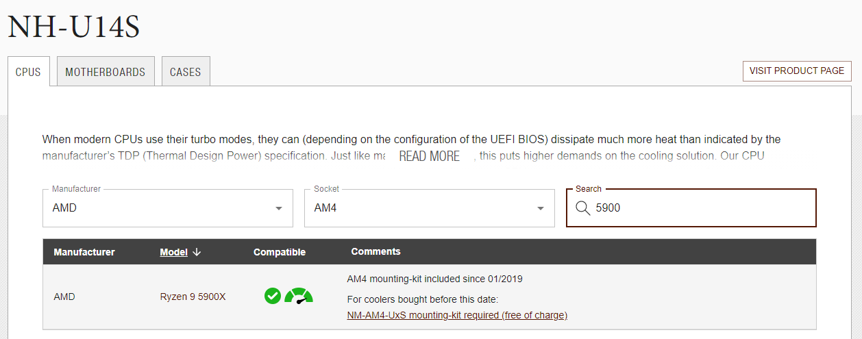

Ansonsten: Ich denke beide CPUs würden bei dem Kühler laufen. Siehe auch Noctua:
