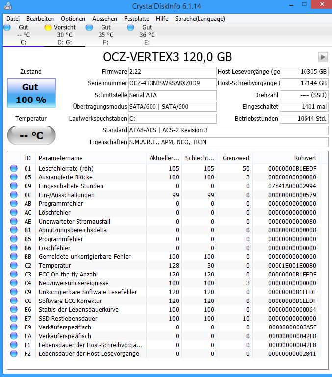

Treiber sind alle installiert? (keine Warnungen mehr in Gerätemanager?)
Die SSD hat noch anständige Werte (bspw. mit CrystalDiskInfo überprüfen)?

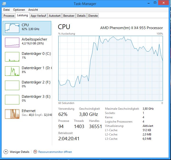

Schau dir mal bitte dein Bild vom Taskmanager richtig an,so wie die CPU-Last hochgeht,steigt auch der zugriff auf LW D:.
Öffne den Ressourcenmonitor und schau unter Datenträger nach wer da zugreift?

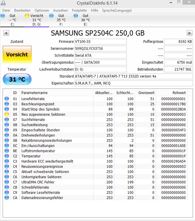

Hast bei CrystalDiskInfo Festplatte/Partition D:/G: übersehen ;) Irgendwas stimmt da nicht.
Ich hab aber kein plan, was das sein soll.
Ich habe gerade herausgefunden, dass die Firewall von meinem Antiviren Programm BullGuard eine mega hohe CPU ausastung hat, wenn ich ein neuen Tab öffne oder ne Seite lade. Habe die Firewall ausgeschalten und jetzt läufts ohne Probleme. Aber warum rastet die Firewall denn da so aus O.o
Vermute mal irgendwo ein bug und ein Prozess der vor sich hinrechnet quasi ne nicht endende Schleife eine Matrix.
