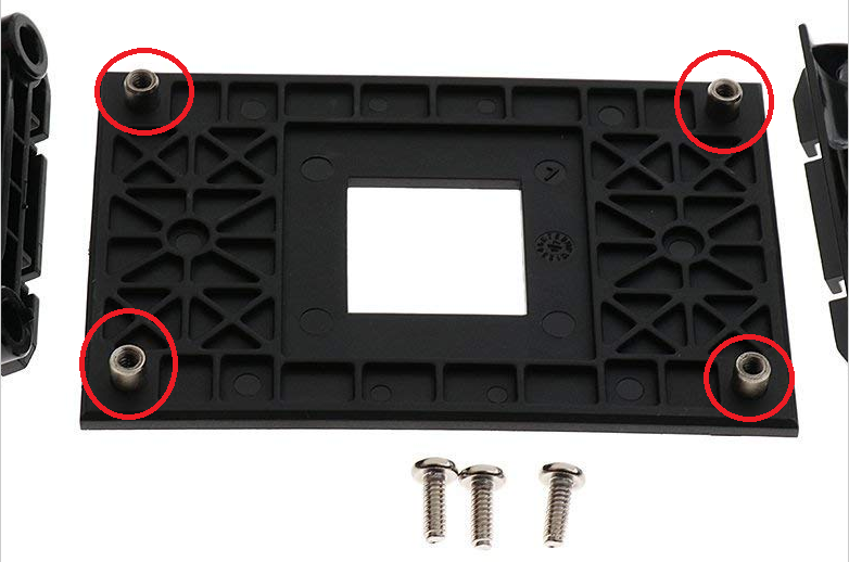

Evtl kannst du an den Schraubstellen etwas gummiartiges befestigen, dazu musst du aber erst das Mainbord ausbauen. So sieht die Rückseite aus, teste mal ob das Teil vibriert
Hatte mir schon die Rückseite angeschaut, was genau dort Vibriert kann ich nicht sagen, ich weiß nur das der Ursprung Richtung CPU kommt, denkst du das vlt. das Case dran schult ist, weil es zu empfindlich ist (case ist ein Enermax Equilence)? Wobei es mir recht solide erscheint.
Neues Update, ich komme dem Ursprung immer näher, der Kühler vibriert an den unteren beiden Schrauben (Richtung Gpu) am stärksten, die Schrauben oben im vergleich dazu kaum. die frage ist nur warum, und was man tun kann? XD
