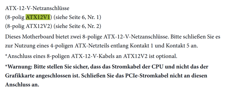

Das Board verfügt über 2 8Pin Stromanschlüsse. Kann es sein, Dass ich beide anschließen muss? Mein Netzteil bietet leider nur einen 8Pin. Ich kann das also nicht testen.

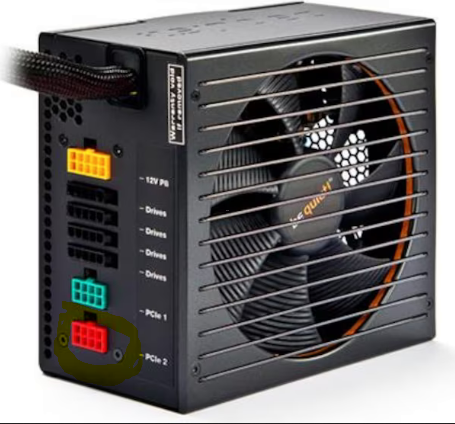

  • Netzteil: BeQuiet Straight Power 680Watt

Ja, genau das musst du. Also. wenn ich diese Nennlasst so suche, kommt raus, dass dein Netzteil vom Jahr 2011 ist? Ist das korrekt? Das wird dann aber nicht klappen. Nenne mal die genaue Bezeichnung.
Handbuch Seite 44: der 2. Anschluss ist optional! also nur den linken anschließen!

Unabhängig von deinem Problem darf das Teil ruhig in Rente geschickt werden. Wie bereits erwähnt den linken 8-Pin für die CPU benutzen.

Nein, ich habe das Netzteil nicht neu gekauft, sondern von meinem alten PC übernommen. Hier ist das Bild meines PCs:
