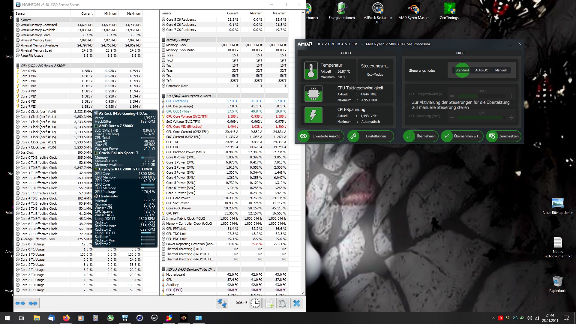

Such dir eine aus. :daumen: ABer die von RM ist es auf jeden Fall nicht! Denn meine Cpu hat noch ein Negativ Offset von 100mV. :D
