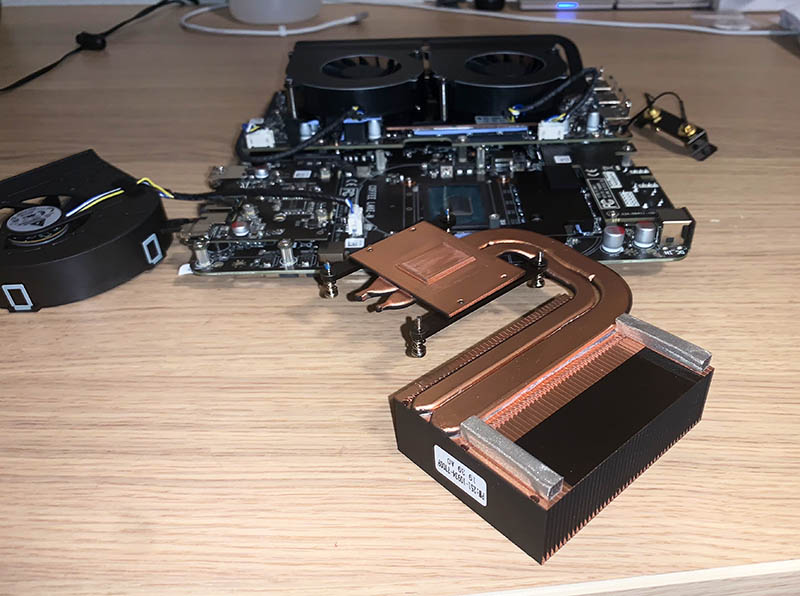

Ich habe einen Intel Core i5-9300H. Dieser ist in einer Zotac ZBOX Magnus EN52060V verbaut. Im Vergleich zu einem Laptop sollte das verbaute Kühlsystem den Anforderungen eines mobile Prozessors mehr als gerecht werden.
Foto des Kühlers (aus dem Internet):
Wie es aussieht, gibt es bei dem Prozessor auch keinen Heatspreader, also sollte der Kühler direkt auf dem"Die" aufliegen. Ein schlecht verlöteter / aufgesetzter Heatspreader ist also damit ausgeschlossen.

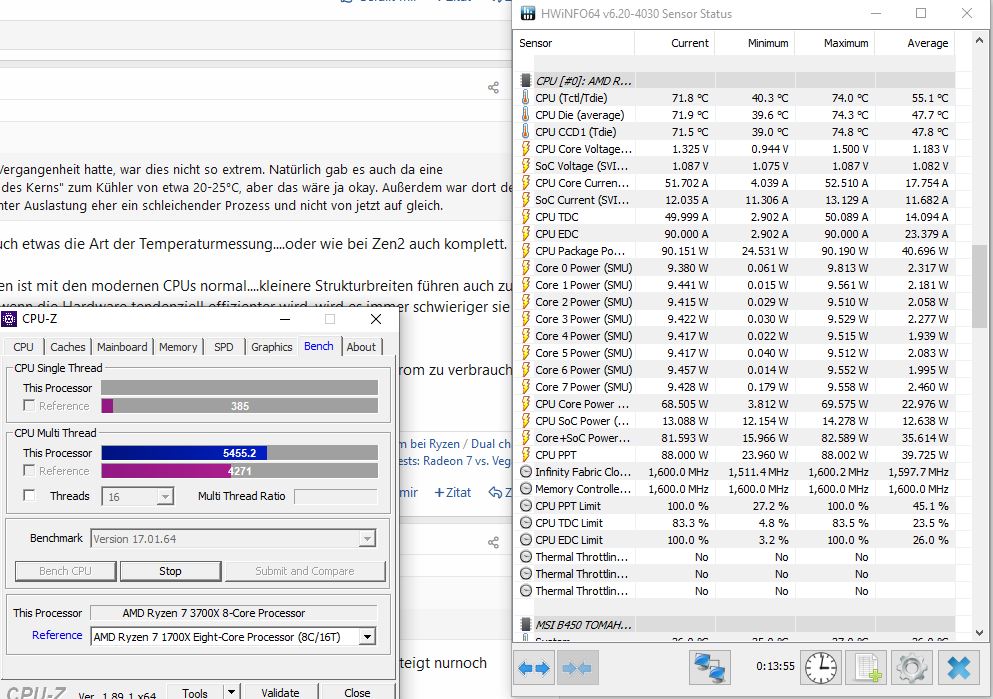

Ist normal, mein 3700x springt auch von 42C° auf ~68C° und bleibt dann bei 73C° erstmal und steigt nurnoch langsam.
hwinfo gibt mir 6 "Arten" von Limits bei der CPU an, darunter 3 für "PowerLimits" und 3 Thermal Throttling. Wäre natürlich jetzt gut zu wissen welches bei dir ausschlägt.

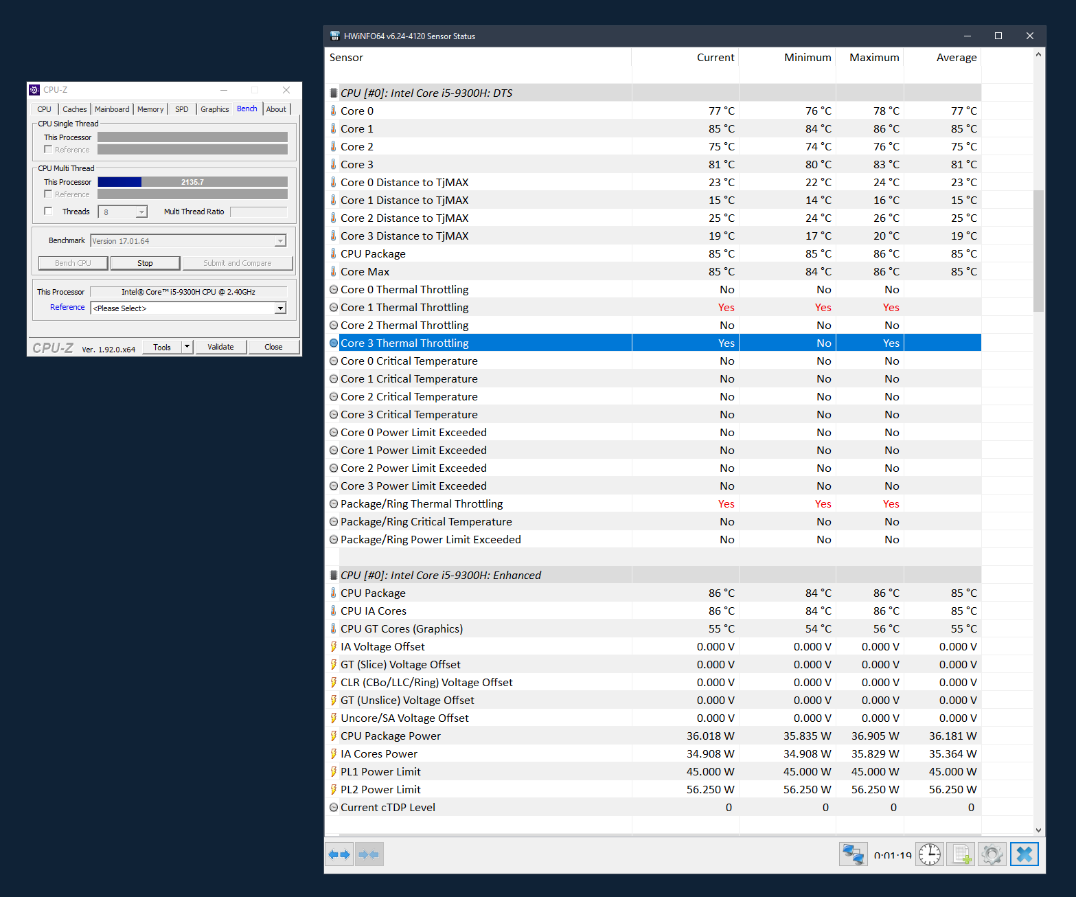

Hier nochmal ein Screenshot mit mehr Parametern und aktivem CPU Stress Test.
Also es ist definitiv nur Thermal Throttling aktiv, hauptsächlich bei Core 1.
Leistungsaufnahme ist bei ca. 36W also deutlich unter dem Limit von 45W.
Interessanterweise ist es immer nur der Core 1 der die 85°C erreicht. Wenn ich im Taskmanager die CPU Zugehörigkeit so einstelle, dass nur der Core 1 verwendet wird, kommt dieser auch trotzdessen an die 85°C und wird dann heruntergetaktet, obwohl alle anderen Cores im Idle sind. Alle anderen CPUs kommen nicht an diese Grenze, selbst wenn sie gleichzeitig etwas länger laufen.
Ist der Prozessor vielleicht doch eher verbuggt und der eine Core ist entweder deutlich wärmer oder der Sensor ist da stark abweichend?
