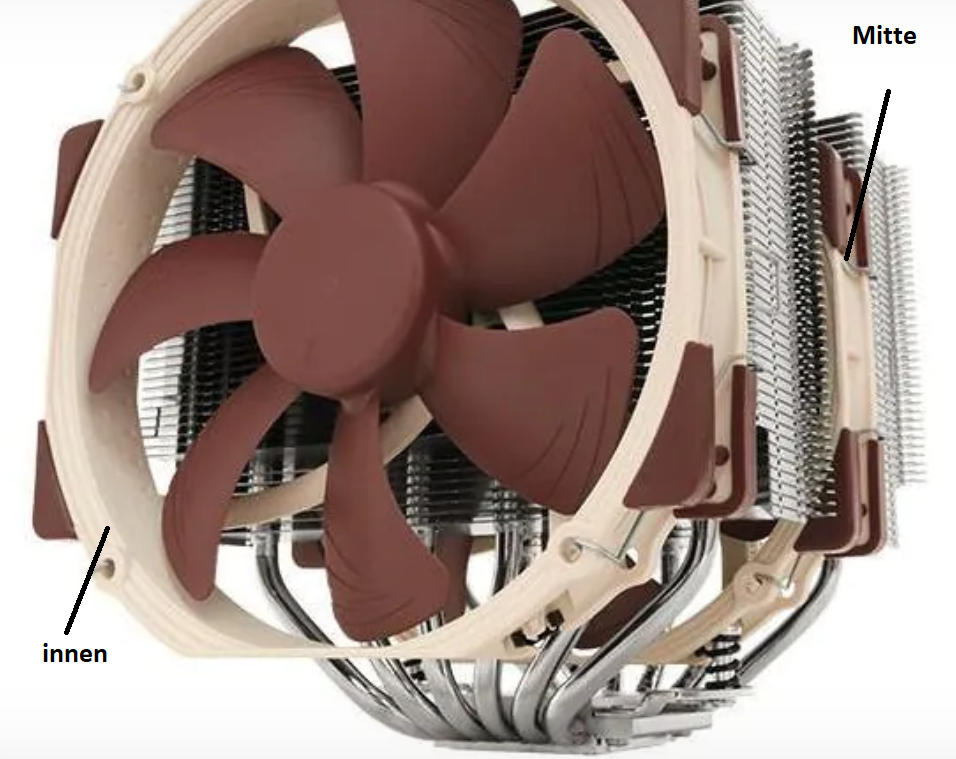

CPU Fan-Anschluss geht nicht, steht im BIOS 0rpm und dreht immer voll
Habe folgende Anschlüsse am Board:
CPU Fan
Pump Fan
Sys Fan 1
Sys Fan 2
Sys Fan 3
Sys Fan 4...etc.
Da der Noctua-Lüfter, der an CPU Fan angeschlossen war, immer voll drehte (obwohl auf SmartFan) und im BIOS immer stand "0rpm", habe ich die nun folgendermassen angeschlossen:
CPU Fan -nichts-
Pump Fan CPU Fan 1, der, der in der Mitte ist
Sys Fan 1 CPU Fan 2, der, der an der Innenseite ist
Sys Fan 2 Silent Wing des Gehäuses 1
Sys Fan 3 Silent Wing des Gehäuses 2
Wenn ich so nun die Lüfter auf SmartFan stelle, ist Ruhe. Hat jemand einen anderen Vorschlag? Das BIOS des Boards ist auf die letzte Stable-Version (nicht Beta) vom Dezember 2021 aktualisiert. Vorschläge ausser hoffen, dass es durch ein neues BIOS gelöst wird?
Grüsse
Oh anscheinend dreht der doch. Die CPU ist nur so kühl, dass der nicht einschaltet. Wo wäre denn welcher anzuhängen?
Der in der Mitte an den CPU-Fan Anschluss und der Innen an den Pump Fan Anschluss, vgl. Anhang? Oder umgekehrt?

Hat der Noctua PWM Lüfter? PWM im BIOS für CPU Fan aktiv?
Oder DC only Fans? Dann DC aktiv?
NACHTRAG:
Also geht er doch. Fein. Warum nutzt Du nicht den Splitter und schließt beide Fans an den CPU Connector an?
Laut Google sind es PWM. Danke diese Kabel, die dabei waren, habe ich beim Installieren ignoriert. Jetzt sind beide am CPU Fan angeschlossen mit dem Splitter.
