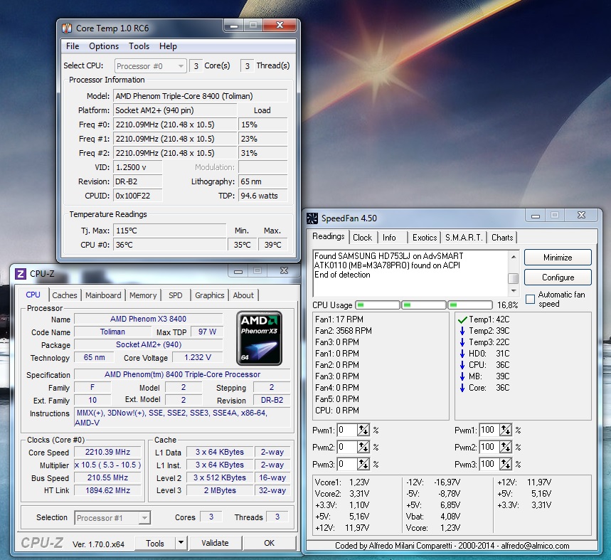

Hi,
ich habe schon seit Ewigkeiten mit dem boxed Kühler/Lüfter nen CPU Fan Error (bisher einfach ignoriert) und SpeedFan zeigt auch nur Müll an. Ich habe gestern einen neuen Kühler inkl. neuem Lüfter angebracht (Alpine 64 Plus), aber das Problem bleibt bestehen. Kühlleistung ist zwar gut, aber ich glaube der Lüfter läuft selbst im idle auf full speed, zumindest der Lautstärke nach... Also schätze ich mal, dass es am MB liegt, wa? Bios und sonstige Treiber sind aktuell. Ich habe auch keine 8 Lüfter drin, so wie SpeedFan es anzeigt.. nichtmal Gehäuselüfter.
Jemand ne Idee? :confused_alt:
Drin ist:
M3A78 Pro
Phenom X3 8400 (bis gestern Athlon 64 X2 6000+)
4GB DDR2
Zotac 260GTX

Gibts ja net... Also wenn ich den CPU Lüfter auf CHA_FAN stecke (3-pin), dreht der sich ganz normal und die RPM werden mir auch angezeigt, sowohl im Bios, als auch im SpeedFan, gültige Werte, im Moment zB 1600RPM. Ich schätze mal dass der CPU_FAN Stecker defekt sein wird oder? Oder es liegt halt am Bios..
Das klingt schon sehr stark danach, dass der Drehzahl-Eingang am CPU_FAN defekt ist.
