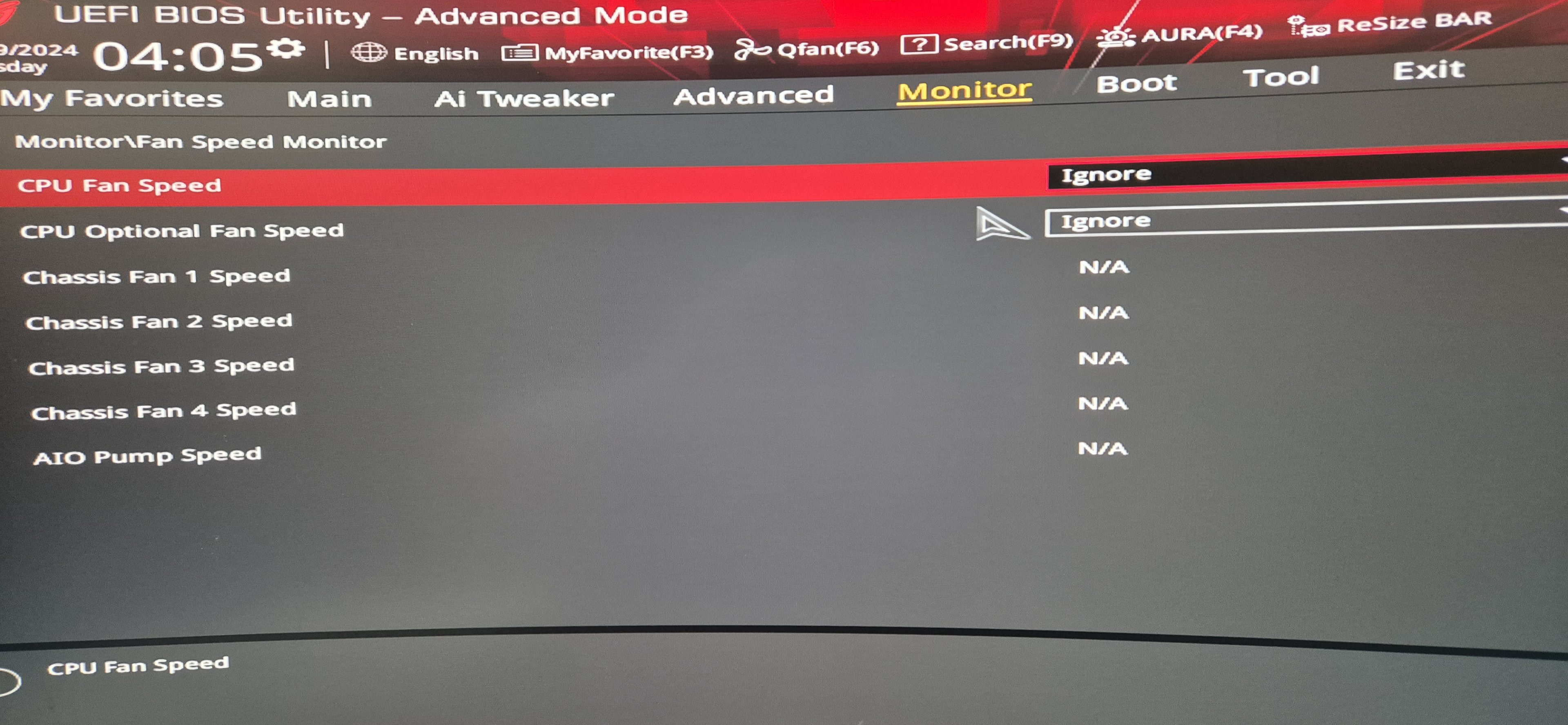

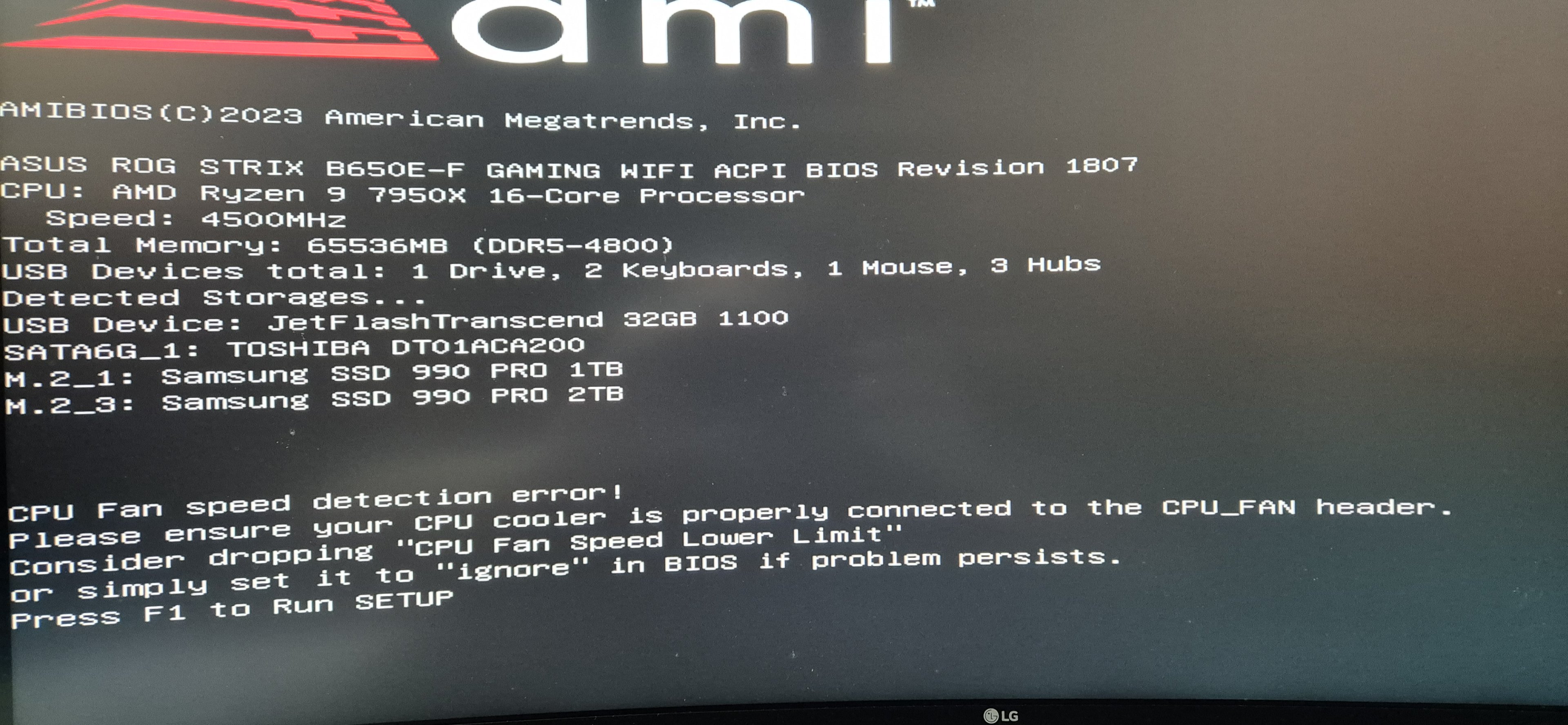

Hallo Leute,
habe mir vor kurzem einen PC zusammengebaut. Alles läuft prima. Ich muss allerdings das CPU Fan Monitorung im BIOS auf Ignore stellen, da ich sonst beim Start eine Fehlermeldung bekomme. Ich habe aber auf die Anleitung der Mainboard geachtet und das Kabel des CPU Kühlers bei CPU FAN angeschlossen.
Weiß einer, wo dort mein Fehler ist?
LG
du musst die Warnschwelle der Drehzahl runtersetzen ...
wenn der CPU Lüfter z.B. nur 600 U/min läuft aber die Schwelle bei 800 U/min liegt dann kommt die Meldung auch.
Option 2 im BIOS
zweite Zeile von dem Bild was du einem zeigst ..
nö das ist ja nur der Monitoring wert ..Handbuch mal schauen
