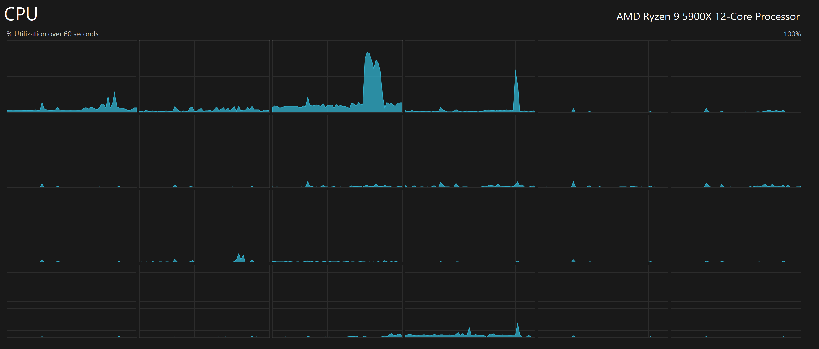

mkvtoolnix wandelt nichts um sondern kopiert nur die datenströme (wie willst du damit videos bearbeiten?). cpu ist daher nebensächlich. ist zudem anscheinend singlethreaded. screenshot ist von einem mux in mkvtoolnix.

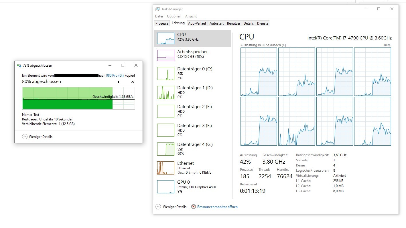

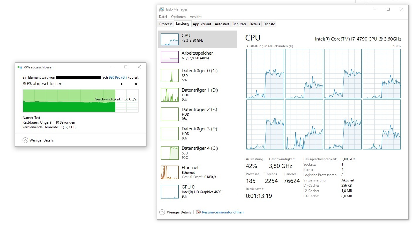

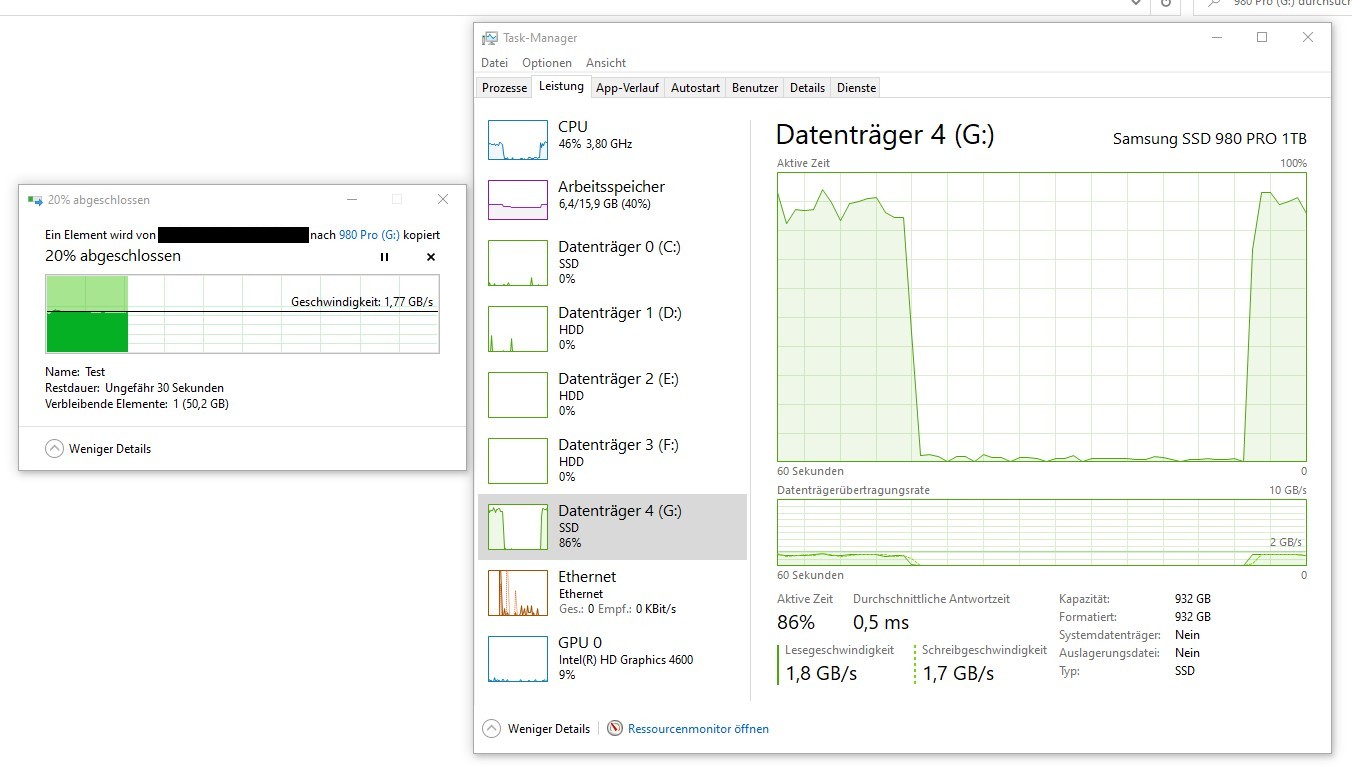

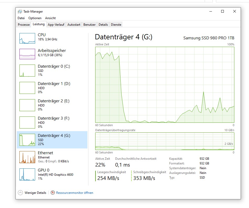

Ein File einfach auf der SSD kopieren. Also Lesen und Schreiben gleichzeitig:

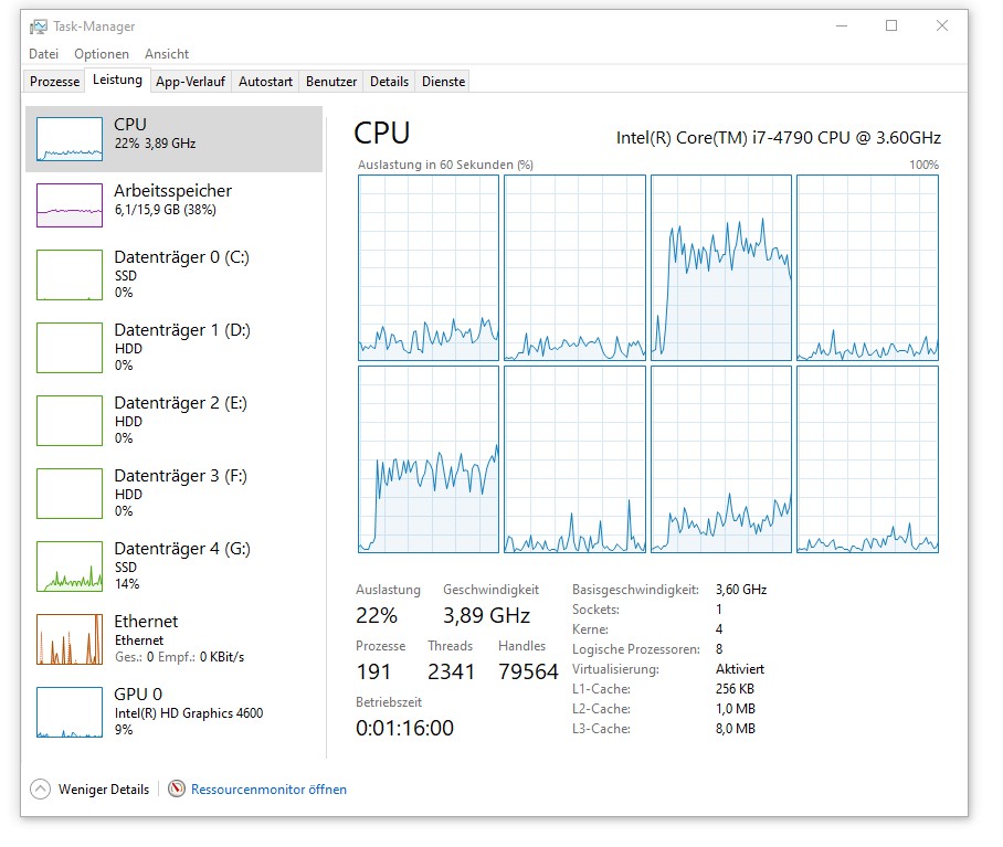

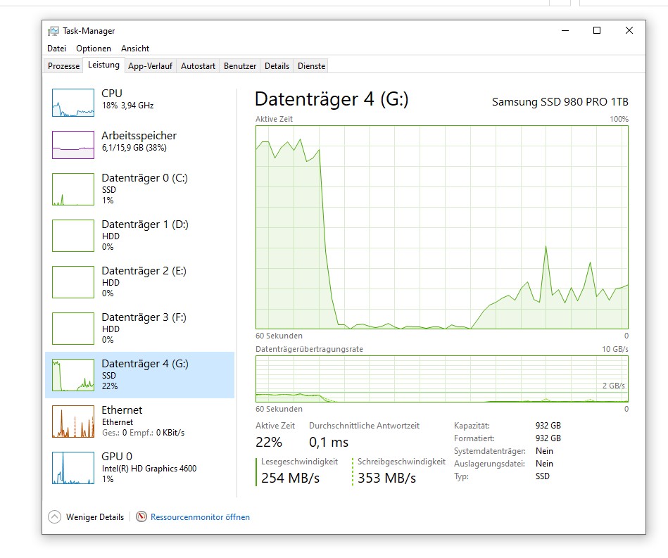

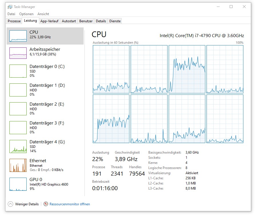

Das Ganze beim Remuxen. Ebenfalls lesen und Schreiben auf der Samsung 980 Pro gleichzeitig.
Ich hab mal Screenshots gemacht.
Die ersten beiden sind einfach davon, wenn ich auf der Samsung 980 Pro das File kopiere.
Es also dupliziere von Ordner A in Ordner B.
Da wird die SSD voll ausgelastet.
Mein Board hat nur PCIe 3.0
Das wird da wohl der limitierende Faktor sein, nehme ich an.
Auf alle Fälle geht das viel schneller, als Remuxen.
Beim Remuxen muss ich dann wohl im CPU Limit hängen?
Oder wie ist der Geschwindigkeitsverlust zu erklären?

Lass eine aktuelle CPU doppelt so schnell sein.
Wir reden hier ja nur von ca. 1/6 der maximal möglichen Geschwindigkeit, die von der SSD unter PCIe 3.0 möglich ist.
Wenn es ein CPU Limit ist, dann bräuchte es ja auch eine CPU die mindestens das 6 fache kann.
Das hängt natürlich mit der M.2 zusammen, aufgrund der hohen Geschwindigkeiten wird natürlicha uch die CPU deutlich mehr gefordert, ist ja auch logisch. Aber das die CPU am Limit, am QAnschlag ist, das sehe ich da bei weitem nicht. Wenn alle 8 Threads bei 100% permanant wären, ja dann, aber so. Es würde sogar noch anders aussehen wenn man über 2 SSD hinweg kopieren würde, da wäre es deutlich angenehmer. Gleichzeitiges Lesen und Schreiben ist auf dem selben Speicher ist nie optimal.
