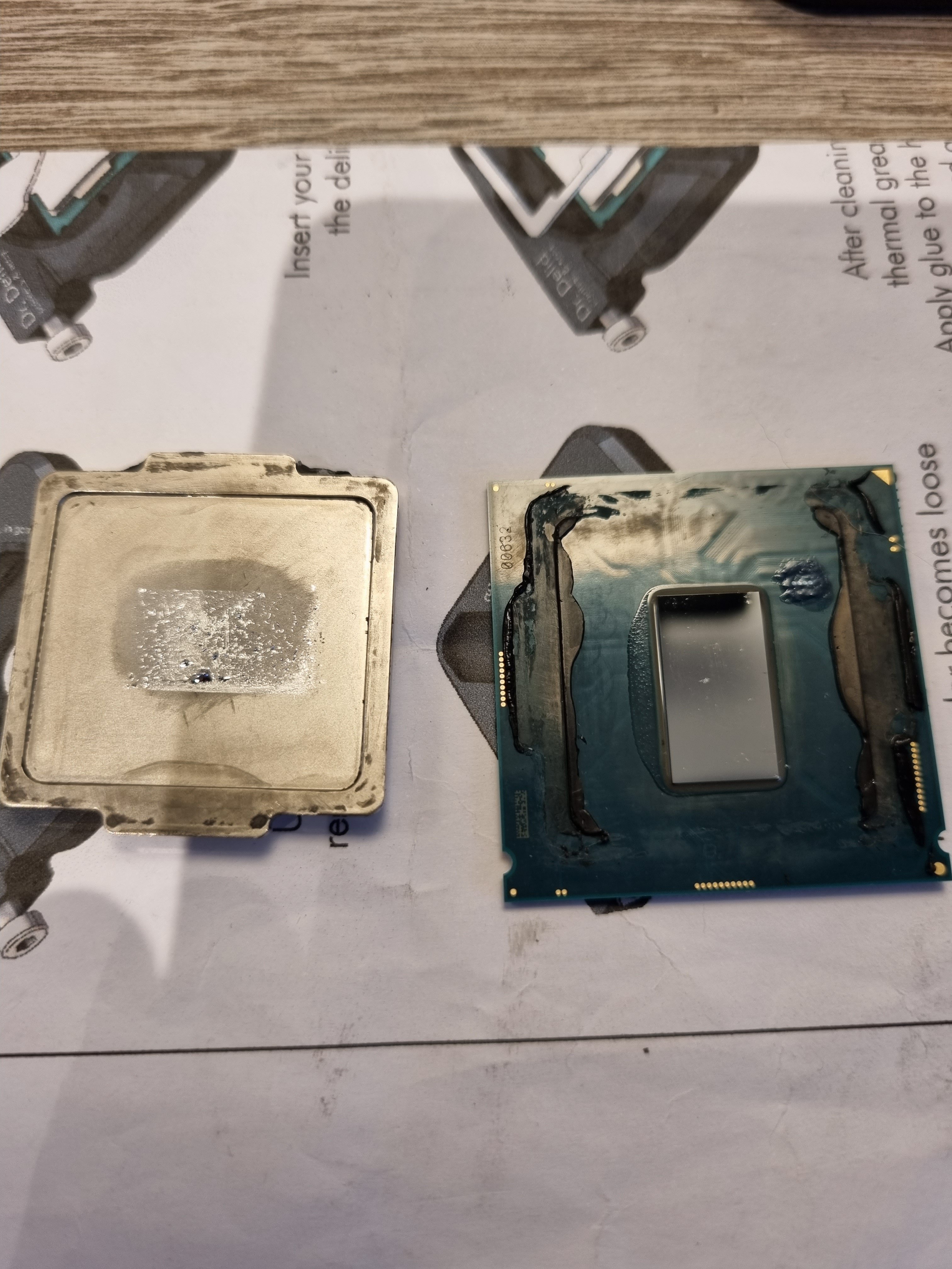

Hallo Zusammen,
da ich zum Thema CPU köpfen immer wieder hier im Forum lande, habe ich mich angemeldet.
Ich habe derzeit ein kleines Bastelprojekt am laufen, das eigentlich jetzt, mit dem köpfen der CPU abgeschlossen sein sollte.
Kurz zum Hintergrund ich baue mir ein kleines Emulationssystem mit dem Esprimo D738/E94+ auf, daher kann ich auch erstmal nichts genaueres zum Mainboard sagen. Verbaut ist noch eine Samsung SSD und eine Radeon RX550, denke eher irrelevant für das Thema.
Ich habe hier mittlerweile min. einen defekten I7-8700K liegen. Einer kam defekt bei mir an, ich kam Anfangs ab und an ins BIOS, dann hing sich der Rechner auf und jetzt startet der PC nicht mehr, aber die Lüfter laufen. Null Methode brachte nichts.
Nummer 2 lief jetzt einige Zeit, allerdings teilweise mit rechten hohem Temperaturen. Also dachte ich, ich mache mir den Spaß und köpfe den CPU. Geköpft wurde mit dem Dr. Delid von Aquacomputer, die Kontakte unterm IHS wurden mit speziellem Schutzlack für elektronische Bauteile versiegelt, Kleber mit Zahnstocher abgefummelt, FM von therml grizzly aufgetragen beidseitig und verklebt mit dem UHU Silikon, das nur auf zwei Seiten.
CPU verbaut und siehe da, er läuft wie gewünscht mit stabileren und geringeren Temperaturen. Halbe Stunden getestet, PC ausgeschalten, paar Stunden später wieder eingeschalten und er startet nicht. Zudem blinkt Power/Betriebs/HDD LED 2x schnell und dann eine lange Pause. Die genaue Bezeichnung der LED und "Blink Codes" konnte ich bisher nicht finden.
Null Methode durchgeführt, kein Beep, keine Verhaltensänderung.
CPU wieder geköpfe, keine Schäden erkennbar.
Hatte das schon einmal jemand? Beschädigung durch zuviel FM?
Auf dem Weg zu mir ist jetzt, mal wieder ein I7-8700K und Mainboard und Netzteil.
Foto 1 vor dem Zusammenbau, Foto 2 nach dem zweiten köpfen und teilweise reinigen.
kann minimal leitend sein insbesondere wenn noch nicht vollständig getrocknet. Ich weiß nicht was die Kontakte am rande bewirken aber du hast sie vielleicht mit dem silikon z.T. gebrückt - lässt sich nicht exakt sagen auf dem Bild
Wäre interessant zu wissen, ob dem wirklich so ist.

Es kann durchaus sein, dass die mechanische Belastung Lötstellen unter dem Die gebrochen hat....oder es gab doch eine mini Ecke die nicht mit Flüssigmetall benetzt war.
Aber manchmal ist auch der Wurm drin und nach ein paar Versuchen geht es dann doch plötzlich wieder.
Für meinen Geschmack ist da sehr viel FM aufgetragen oder es täuscht durch das Bild.
Habe bisher 4000,6000 und 7000er Reihe geköpft und da immer eine wirklich sehr dünne Schicht aufgetragen.
Ich denke irgendwo zwischen 10-15 CPU insgesamt. (hätte sogar aktuell einen 7700 wieder da, den ich köpfen könnte :D)
Da auf dem 8000er ja recht wenig drauf ist, was man isolieren muss/sollte.. ist die Wahrscheinlichkeit das es daran liegt, eher gering. Definitiv in einem anderen Board erstmal testen.

Ich würde auch ein anderes Board testen, aber die Menge kann bei Flüssigmetall eigentlich nicht zu viel sein.
Es ist ja keine zähe Paste zwischen Kühlerboden und IHS, die man nur schwer dünn gepresst bekommt.
Das einzige Problem an zu viel Flüssigmetall ist der Preis und dass das rausgepresste irgendwo hin muss und Kurzschlüsse verursachen kann.

Was mich wundert ist die dicke der Klebeschicht an den Kontaktstellen nach dem ersten köpfen, gefühlt war diese dicker als meine Schicht nach dem köpfen, was bedeuten würde, dass der Anpressdruck höher war.

Anderer 8700K läuft. Was könnte da jetzt schief gelaufen sein? Momentan kann ich mir nur zuviel Druck vorstellen.
Laut billigen China Messschieber und mehreren Messung (natürlich trotzdem noch nicht sonderlich genau) ist der DIE minimal höher als die Vertiefung im IHS. Das würde auch die Kleberrückstände erklären wenn man das 1. mal köpft.
Ich warte noch auf das Mainboard, aber der nächste wird auch geköpft und dann wird der Kleber nicht fein säuberlich entfernt und fer IHS wieder aufgelegt.
Was haltet ihr davon wenn man den CPU einfach mal in den Backofen schmeißt beib150 Grad?
Um das abzuschließen, der CPU ist definitiv defekt. Im anderen Rechner das selbe Verhalten.
Der Ersat I7 8700K wurde ebenfalls geköpft und läuft wie er soll. Dieses Mal habe ich die Kleberrste von der Platine des DIE nicht entfernt, weniger Flüssigmetall genommen und mit nur ganz wenig Silikon den IHS wieder aufgeklebt. Läuft so schon seit zwei Tagen problemlos.
