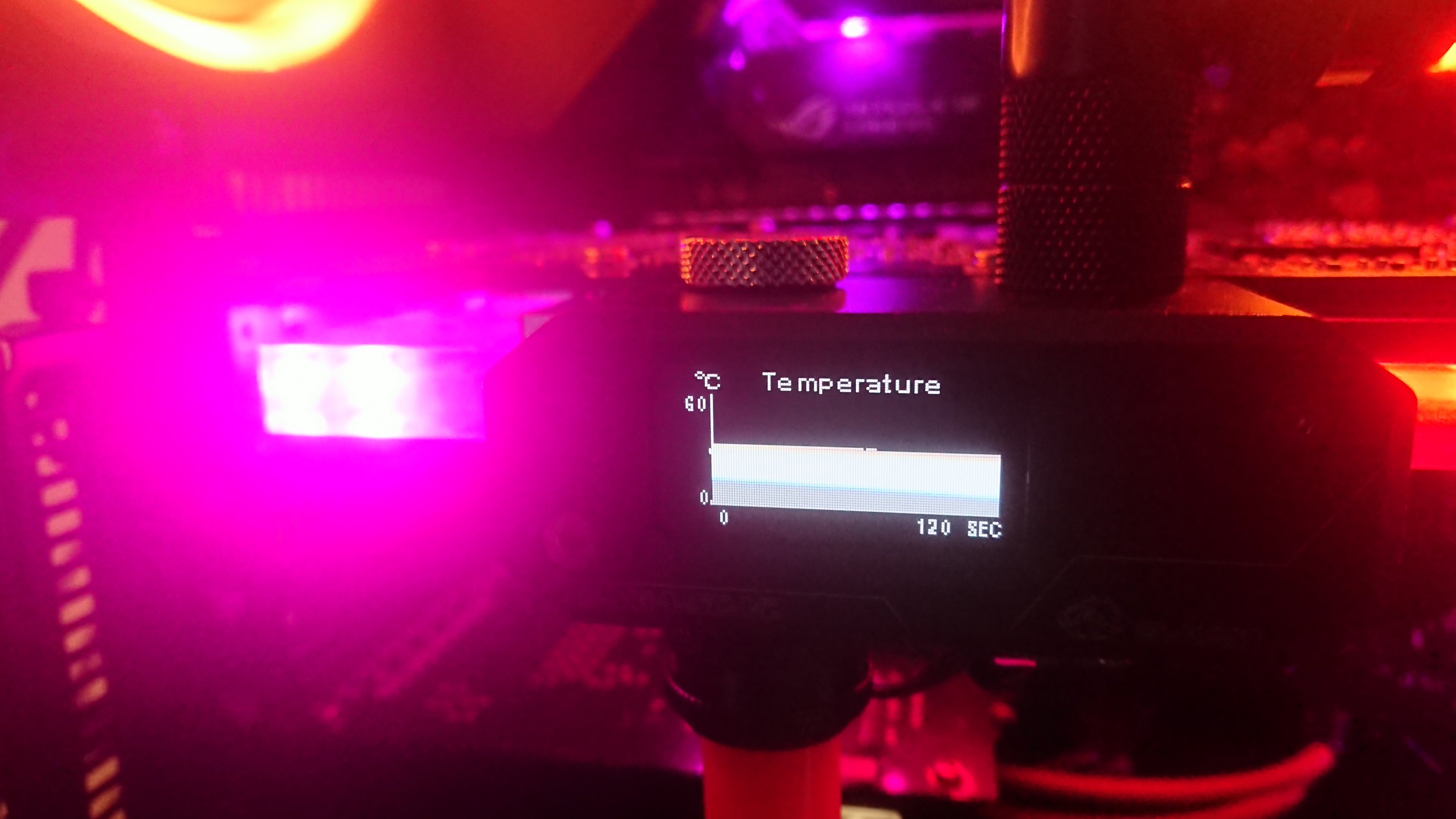

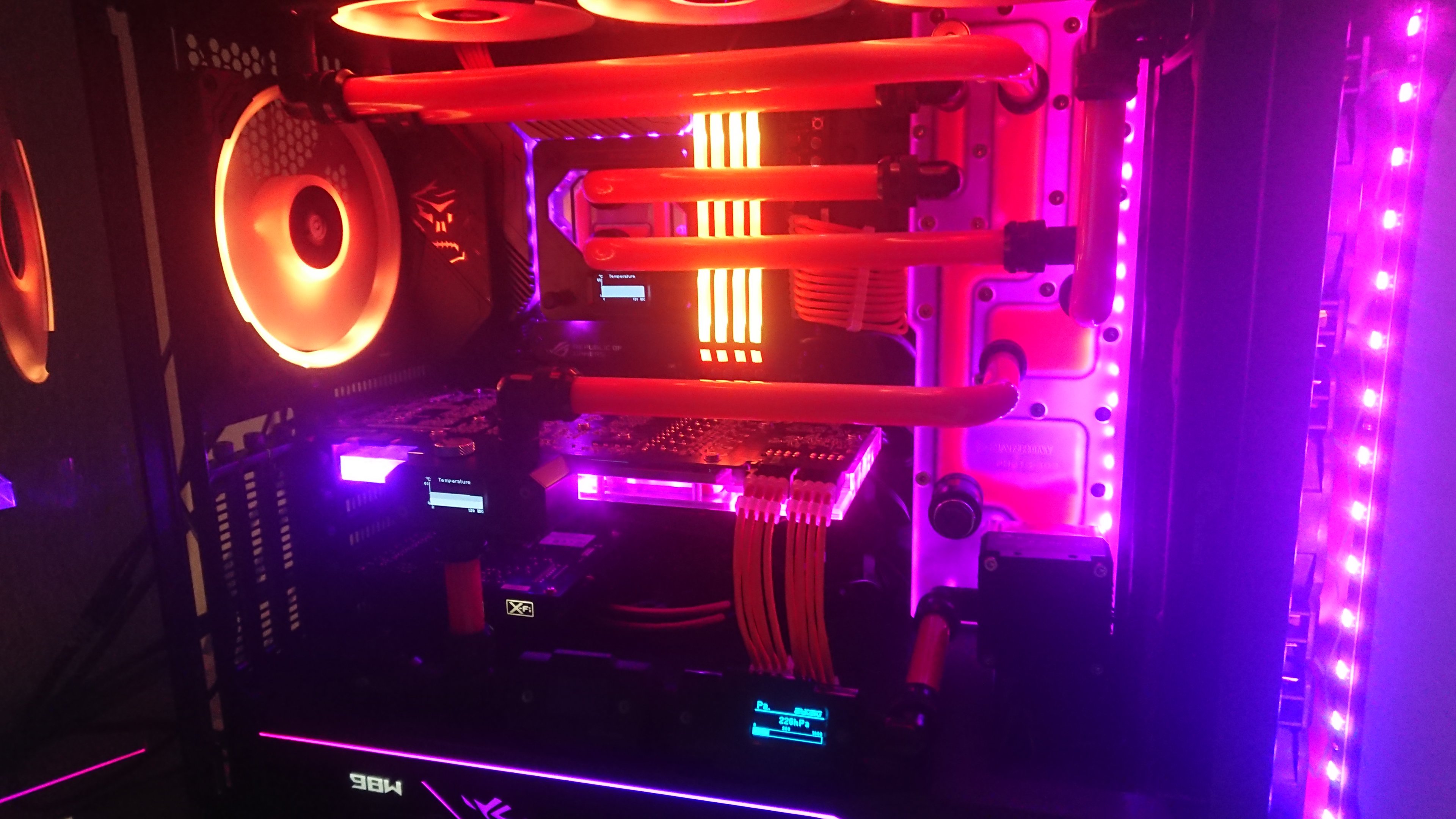

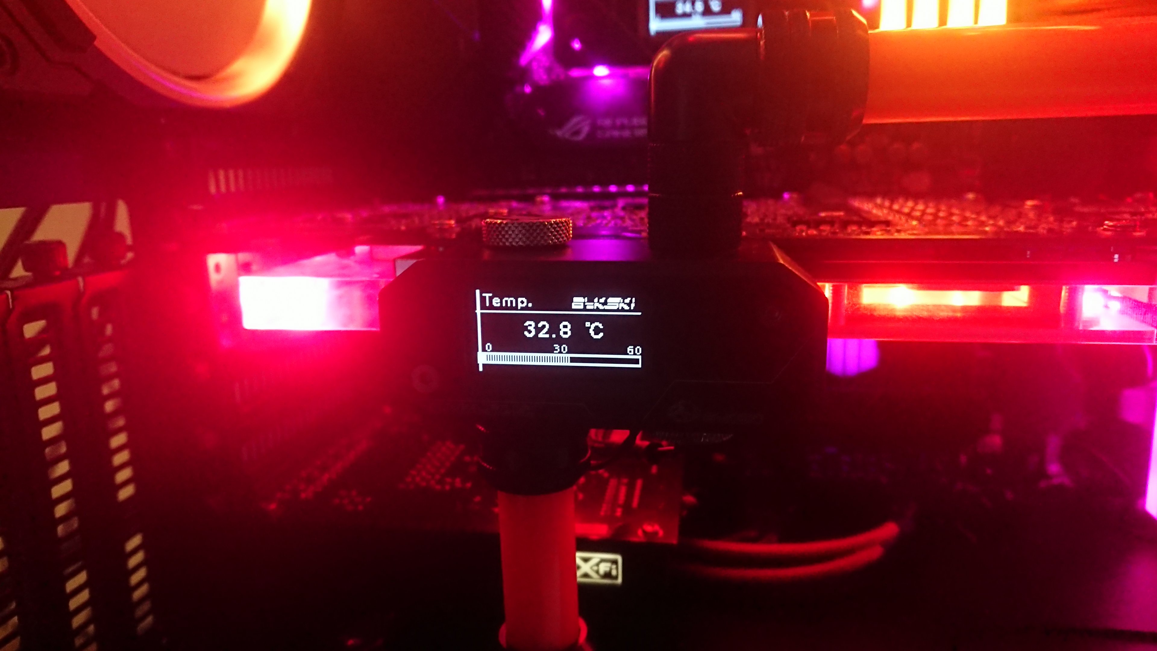

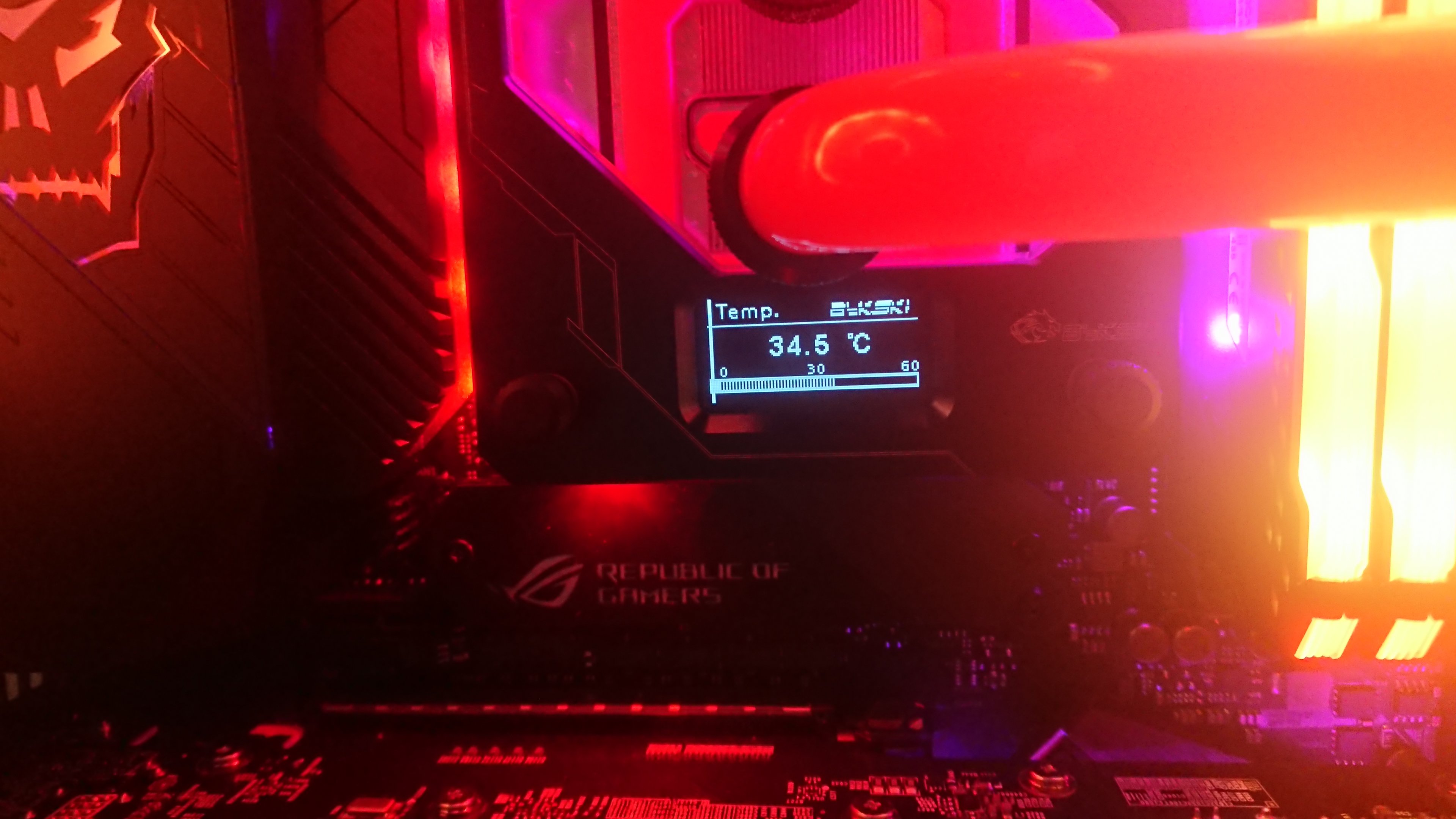

Die kühler sind halt Wasserkühler und die Wassertemperatur wird per kupferschraube die im Block verschraubt ist und in das Medium "reinsticht"(hat also Kontakt mit dem Wasser) Leitet die Temperatur hinter das Display an deren Platine ein widerstand mit Lack versiegelt in den Hohlraum der inbus-kupferschraube liegt und somit die ungefähre Wasser Temperatur ohne Programme anzeigen kann und im 10sek Takt zwischen Temperatur aktuell und einem Balken Diagramm wechselt und eine Art "Chart" über 60sek anzeigt allerdings wird dort kaum viel Bewegung zu sehen sein da Wasser recht träge in Sachen Temperatur Wechsel reagiert (zumindest die Temperatur die dort und per in loop Sensor angezeigt wird)
Hier mal einige schlechte Bilder aus dem "lauffähigem" System (muss das im Januar oder Februar noch mal richtig machen passt mir einiges nich wie zb der immer noch nicht funktionierendem durchflussmesser
