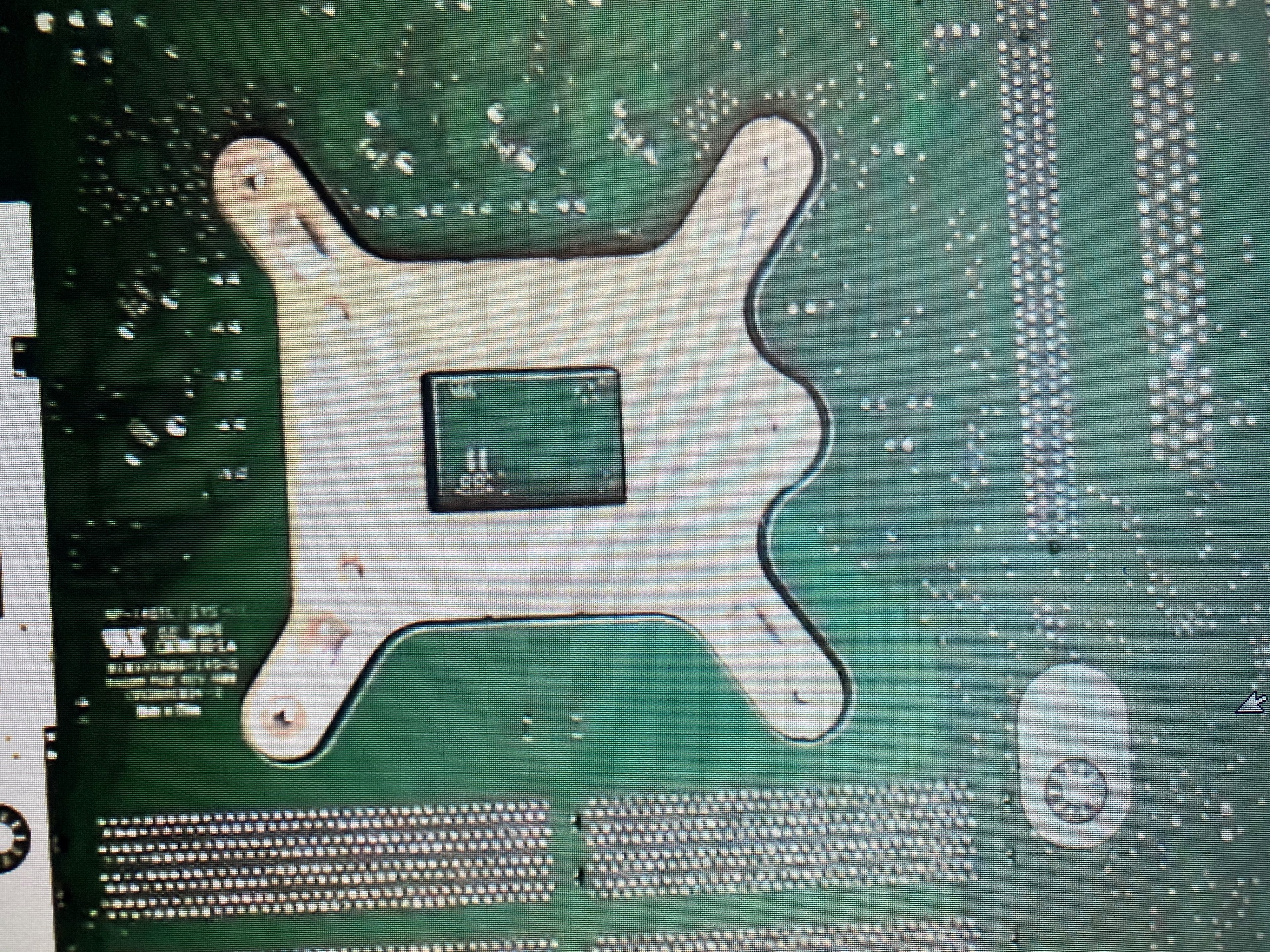

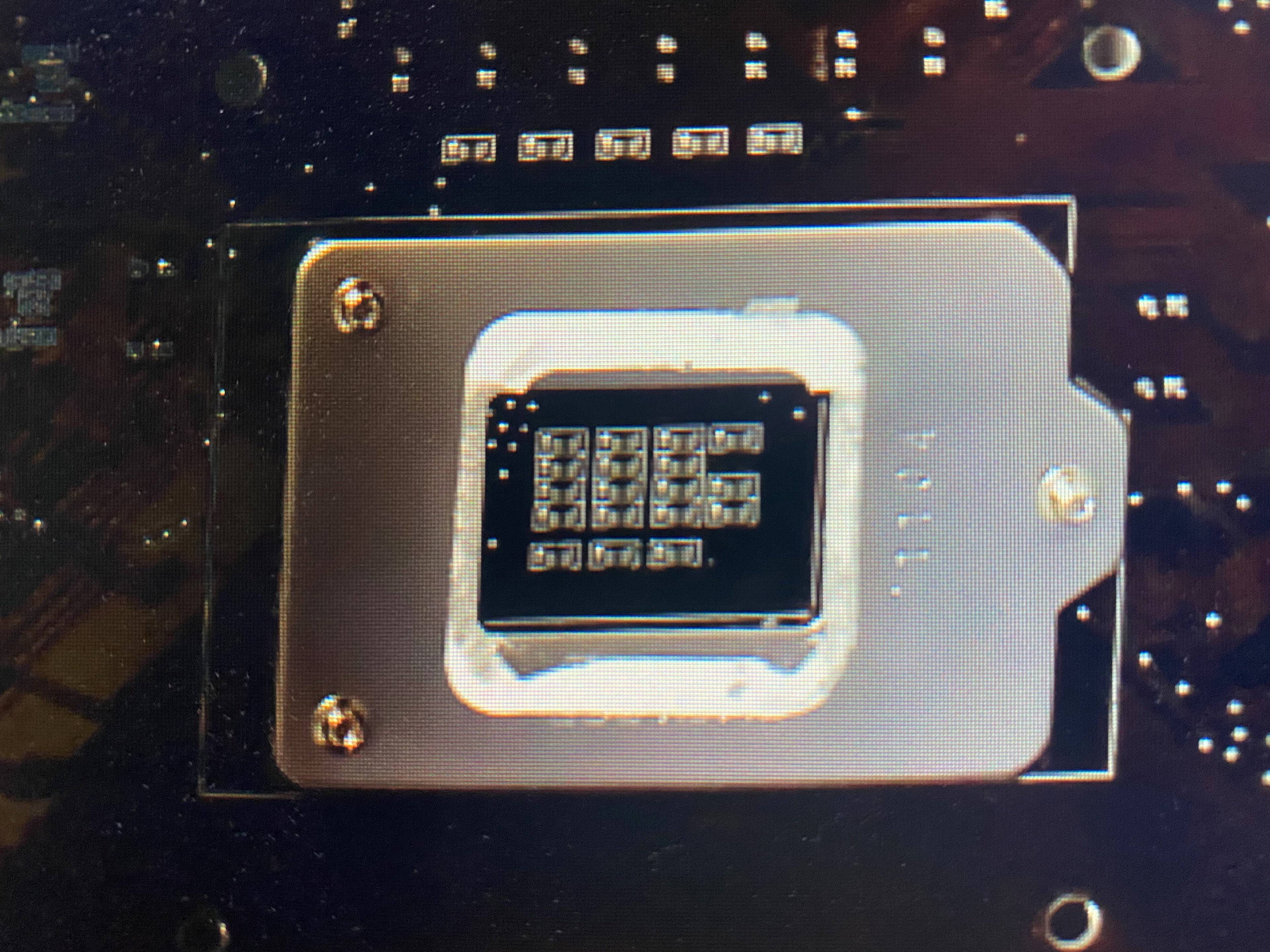

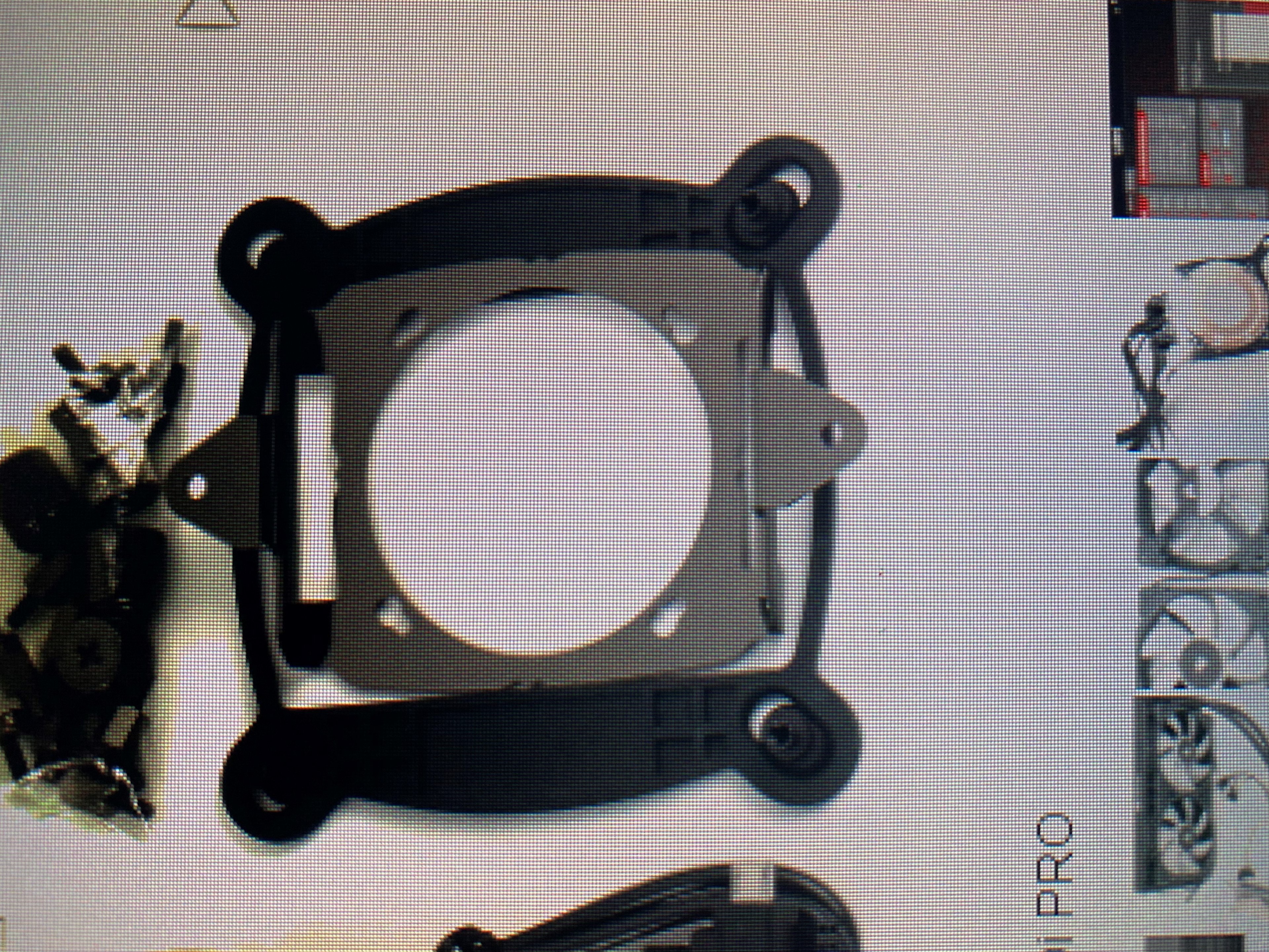

Hallo, Ich habe mir einen CPU Kühler bestellt. Beim einbauen habe ich bemerkt das der Halter des CPU Kühlers nicht passt da der original Halter ziemlich groß ist. Anbei das erste Bild1 von dem Halter der beim Dell Xps 8930 original montiert ist. Beim zweiten Bild2 ist der Halter des Kühlers der Verbaut werden soll. Wie bekomme ich den Halter montiert? Kann man wie auf Bild 3 solch einen Halter seperat bestellen?
Dell XPS 8930 Sockel Intel LGA 1151/ Dell 8930-0538
Wäre super Dankbar über jede Hilfe.
Lg
Patrick

@BFF Auf Bild 2 sieht man doch, dass es eine Corsair AiO Wasserkühlung ist..
Naja, du hast eine Backplate*, welche 4 Gewindemuttern durch die löcher bereitstellt, diese wären normalerweise frei und das Teil vom AiO befestigt man über der Platte (Bild3) und man hat quasi das gleiche wie auf Bild 1 zu sehen.
Schon mal versucht den Kühler bzw. die Halterungen vorne am Mainboard an den bereits vorhandenen Gewindemuttern zu befestigen? (Also das schwarze Teil auf Bild 2, welches hinten befestigt wird, weglassen)

Das hatte ich auch überlegt die originale Platte drin zu lassen und die von Corsair nicht zu verbauen nur dachte ich muss das unbedingt die Pötte sein wegen dem Abstand? Da die schwarze Bild 2 ein wenig raus schaut wenn sie montiert ist. Und die Originale bündig mit dem mainboard ist.
also wenn es geht versuche ich das mit der originalen Platte
