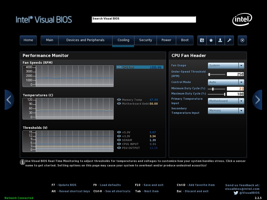

was der Maxik sagt guck im BIOS nach und verstell die Warnschwelle für den Lüfter nach unten .
under speed threshold .. oder untere Geschwindigkeitsgrenze verstellen.

Im BIOS kann man übrigens den Threshold für Lüfterwarnungen einstellen bzw. sogar ausstellen, irgendwo unter dem Reiter 'Monitor'. Aber natürlich nur dann machen, wenn der wirklich richtig läuft.
