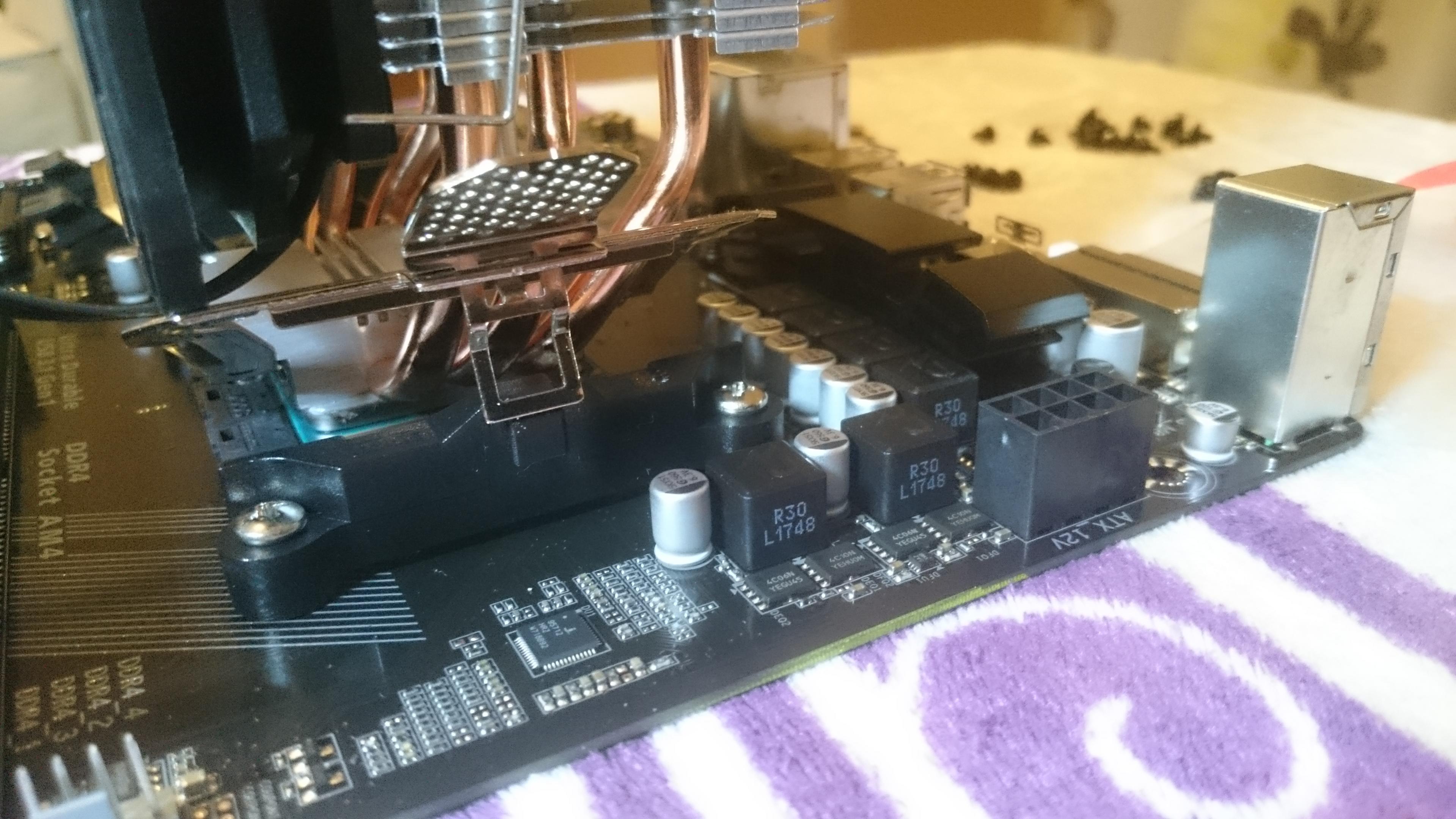

Beim Befestigen des CPU-Kühlers auf dem Mainboard habe ich jedoch das Gefühl, es passt nicht so ganz. Ein Bild sagt mehr als tausend Worte:
Der silberne Bügel des Kühlers ist fast 1cm über der schwarzen Mainboard-Befestigung.
Müsste das eigentlich besser passen, oder muss man wirklich mit Gewalt die silbernen Bügel des Kühlers so weit herunterdrücken, bis es passt?

dass hättest du mal zu Pentium 3 und Athlon Zeiten sehen sollen, da war der 1 cm noch recht wenig .... wieviele zerstochene Mainboards hab ich da gesehen ....
wenn der Knubbel auf der anderen seite genauso aussieht, dann mit sanften mit mäßigen Druck herunterdrücken auf einer Flachen unterlage und einrasten lassen.
Trauen musst du dich und gut werden es wird!
Ja, sieht auf der anderen Seite genauso aus. OK. Also eigentlich passt alles, man muss nur feste drücken. Möge die Macht mit mir sein :D
Danke an euch
(ein bisschen Angst habe ich schon...)
ist ganz normal, wenn der Kühler keine eigene Halterung benutzt, sondern das Retention-Modul des Standard-Sockels nutzt.
Es muss nur auf der anderen Seite richtig drin hängen, dann mit sanfter Gewalt aber ordentlich Druck runterdrücken auf der Seit die noch oben ist.
Du hast hier einen PGA-Sockel. Da gibts sowas wie "zuviel Anpressdruck" quasi nicht. Da verbiegen keine Pins im Sockel. Die CPU ist ja bereits arretiert mit dem Bügel des Sockels. Der Die ist geschützt durch den Heatspreader.
Aber ja, das muss man auch sagen: Der Ben Nevis ist relativ "straff" beim Einbau. Wenns kein ASUS-Board ist, dann halten die schwarzen Plastik-Nasen trotzdem ewig ;)
hatte da früher auch angst, aber man kann da ruhig richtig druck drauf geben, muss aber sicher liegen das zeug, sonst zerreist es einem die finger wenn man abrutscht. xD
Habe nur schlechte Erfahrungen mit Kühlern und AMD gemacht. Mit einem Ben Nevis Advanced wollte ich den Phenom II X4 965 BE meiner Schwester kühlen, aber bei dem Anpressdruck hätte ich wohl das komplette Mainboard durchgebrochen. Musste nach Stunden des Rumprobierens dann entnervt aufgeben.
Letztenendes hatte ich den Eindruck, das die Bügel des Ben Nevis Advanced im Gegensatz zum Boxed Kühler der CPU viel zu kurz waren.
@Davias: Nein, die Bügel sind nicht zu kurz. Du bist wohl zu schwach oder zu feig ordentlich zu drücken ;)
Klar, das Bügelsystem der Boxed-Kühler ist einfacher, der Druck ist aber nicht wirklich kleiner. Das kommt einem durch die Hebelwirkung bei den Boxed nur so vor.
Einfach schauen, dass er richig sitzt und dann die Metallöse über den Nippel drücken. Zack, fertig.
Grundsätzlivh ist das System aber recht gut. Man muss für einen Kühlertausch nicht den kompletten Rechner zerlegen, die Backplate ersetzen und kann einfach einen Ben Nevis nachrüsten. Der braucht aber natürlich auch einen ordentlichen Druck. Da ist immerhin gewaltig Gewicht dran, welches sonst bei Temperatur und Ausdehnung waklig und damit fürn Popo wäre. Physik und so.

Ich kenn den Nevis zwar nicht, (und ich hoffe ich blamier mich jetzt nicht Unsterblich), aber der Trick ist eigentlich immer, dass der Bügel ja durchgängig und Spangenförmig nach oben gebogen ist, d.h. wenn man in der mitte vom Kühlkörper mit einem breiten Schraubendreher von oben auf den bügel drückt, kommen beide Halterungsseiten recht gemütlich nach unten und können recht Komfortabel eingeklingt werden.
