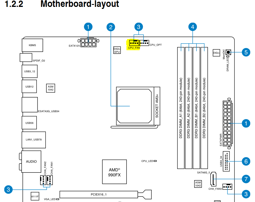

An welchem Fan-Header ist das eingesteckt ? Vielleicht justiert ihr am falschen herum.
Reaktionen: LukS und BeezleBug
Bei CPU Fan oben in der Mitte ists eingesteckt. Daneben gibt es noch CPU Opt oder so. Schein für was zusätzliches zu sein.
Das ist n nicht grad neuer Kompettrechner. Der lief mit dem Kühler seit Jahren.
Fragt sich nur wo. Der Header und der Stecker vom Lüfter sind jedenfalls 4 PIN.

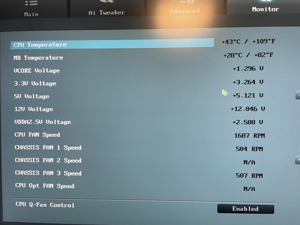

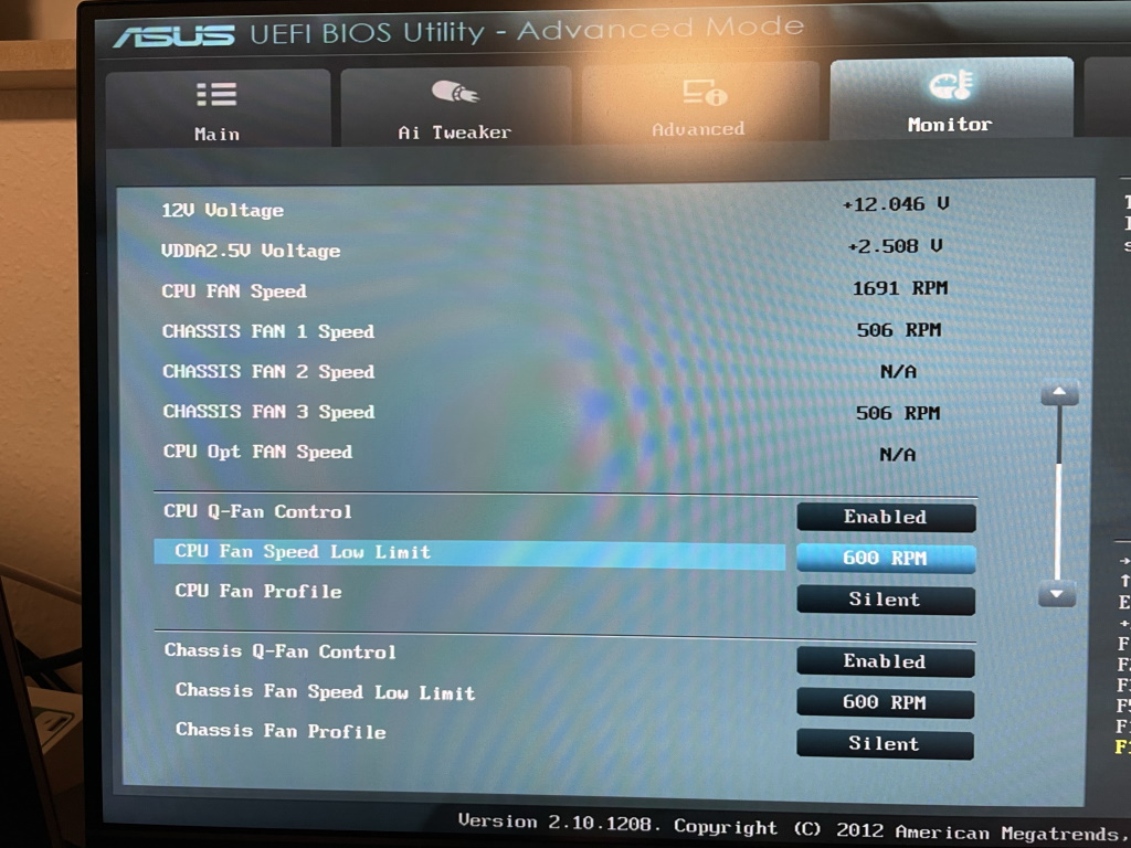

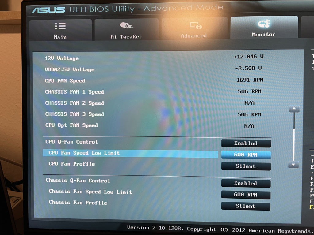

CPU Temp sieht okay aus. Ich hab mal zwei Bilder von den Einstellungen gemacht.
BIOS ist das neuste drauf. Einen Schalter im BIOS zum Umstellen zwischen PWM und DC Modus find ich nicht.

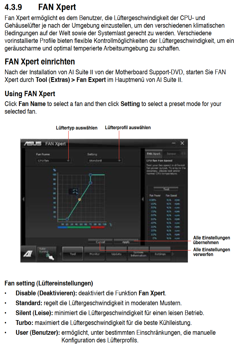

Diese Fan Xpert Software find ich irgendwie nirgends zum Download von seriöser Quelle.

CPU Temperatur im Bios bereits 43°C hört sich relativ viel an und wenn der CPU Lüfter da bereits
mit ~1700 U/min läuft dann ist die Lüfter Kurve wirklich ziemlich aggressiv statt Silent eingestellt.
Kannst ihn auch mal an einen der CHA_FAN Header stecken. Vielleicht gibt es dort weniger RPM.

@ntloader

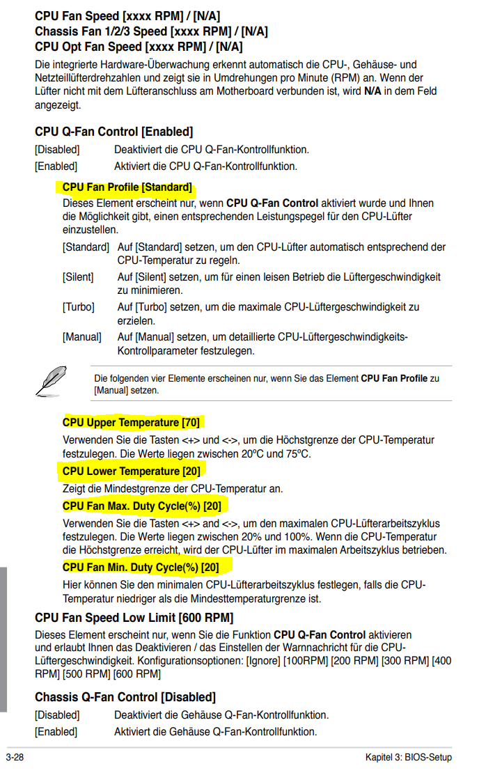

Du warst da schon auf der richtigen Seite:
Nur das was du da eingestellt hast ist eher Murks. Das Silent Profil dürfte nicht hin hauen.
Handbuch:
https://dlcdnets.asus.com/pub/ASUS/mb/SocketAM3+/M5A99FX_PRO_R20/G7383_M5A99FX_PRO_R2.pdf
Ich würde da folgendes Einstellen:
Q-Fan Controll Enable
CPU Fan Profil manual (Silent dürfte ja nicht funktionieren)
CPU Upper Temperature 75°C
CPU Lower Temperatur 30, 35 oder 40°C probieren. Ich würde mit 30 anfangen
CPU Fan max Duty Cycle 100% (Wenn Upper Temperatur errreicht soll er mit 100% Lüftergeschwindigkeit Laufen)
CPU Fan min Duty Cycle 20 bis 40% (Das ist die Geschwindigkeit mit der der Lüfter bei der Lower Temperatur arbeiten soll. Ich würde das auf eine angehmene nicht störende Geschwindigkeit stellen. sollte so ca 20 bis 40% sein)
Das ganze dann auch für die Gehäuse Lüfter machen oder die einfach mal auf Standard und nicht silent stellen. Dann sollte ruhe sein.
Dazu brauchst du dann auch nicht irgendwelche Windows Tools im Hintergrund laufen. Vor allem nicht die bescheidene Asus AI Suit. 🤢
